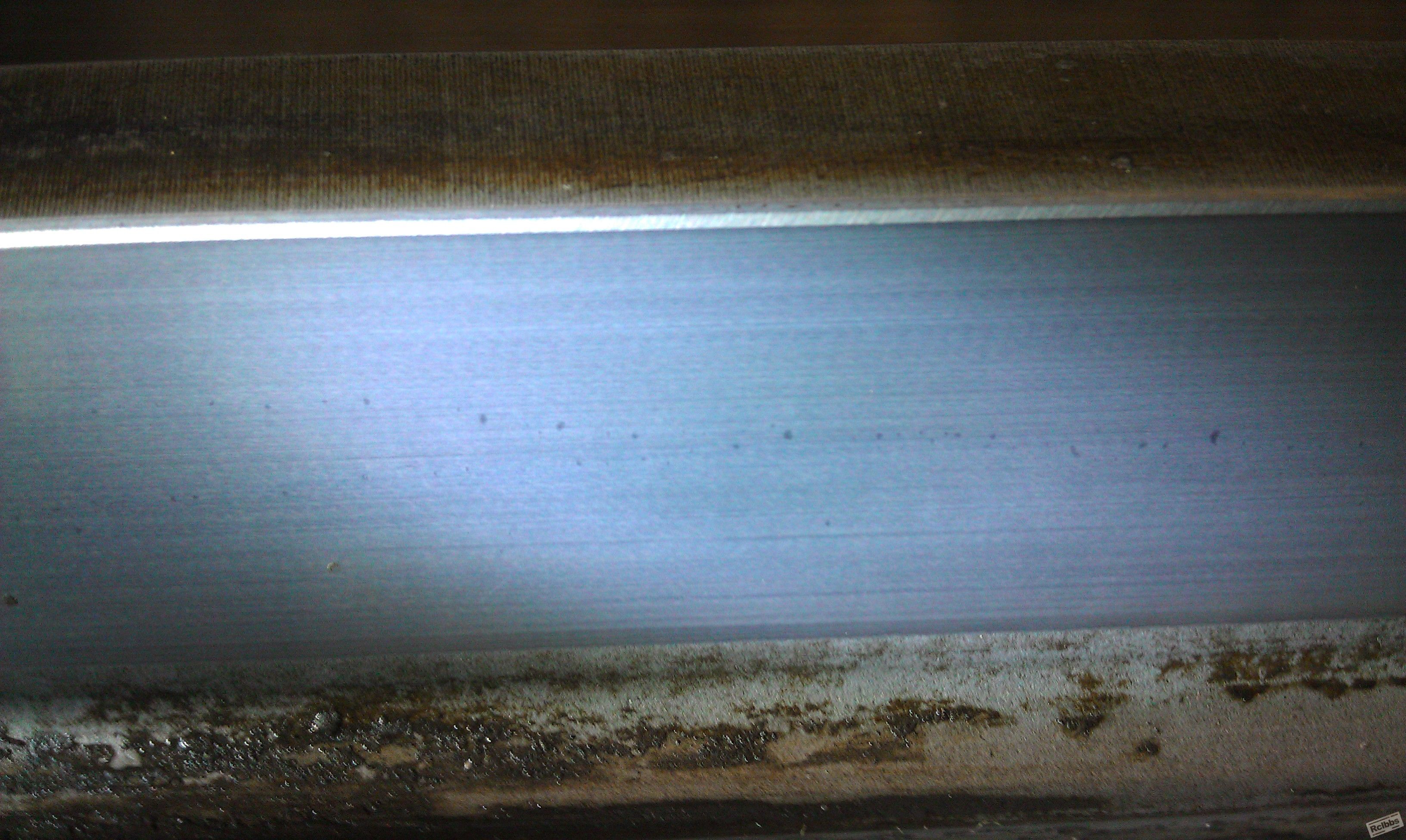

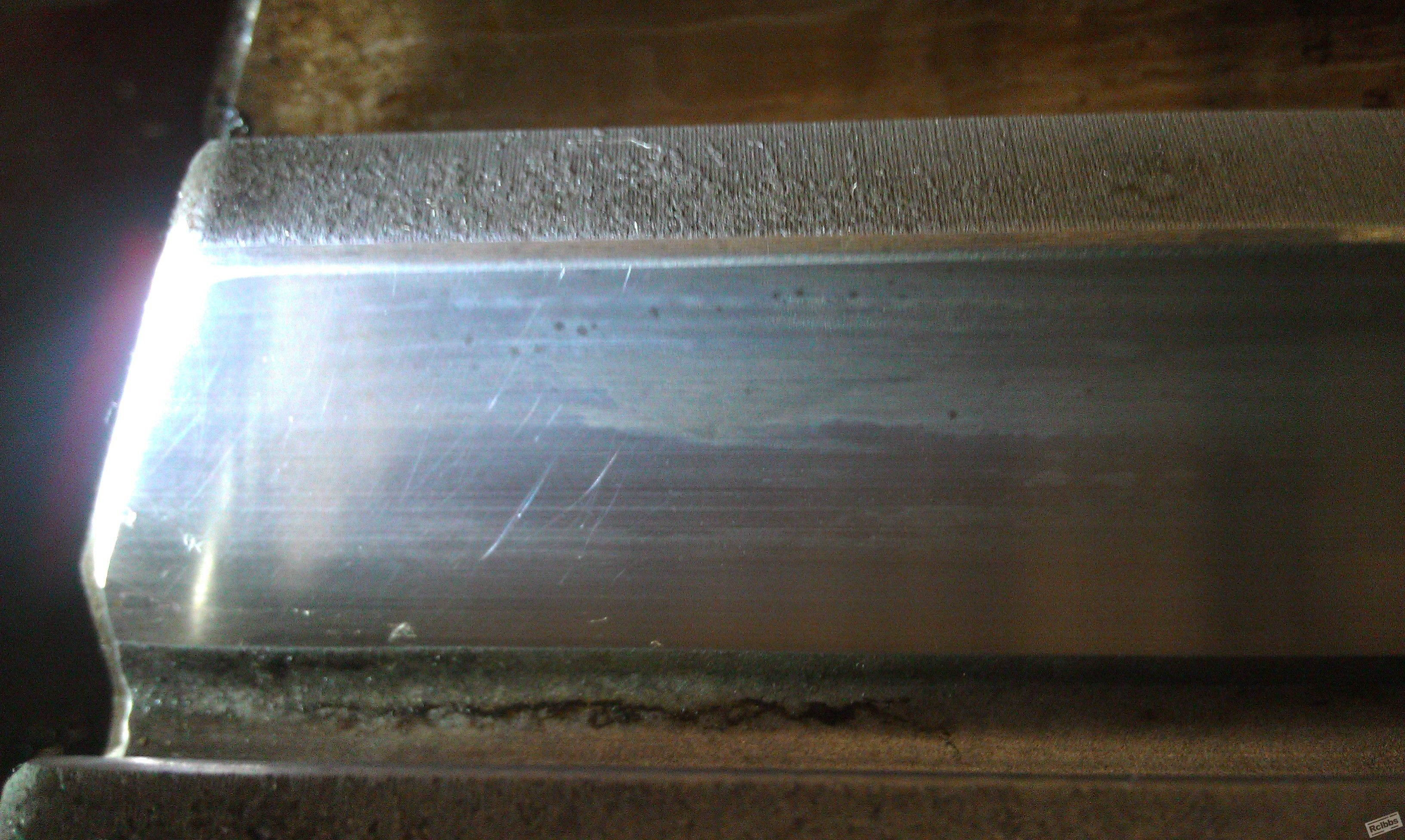

[求助] 渗碳齿圈磨削后做磨削烧伤检查时发现齿面上有很多亮点,不知什么原因
签到天数: 28 天
发表于 2011-11-25 10:51:20 | 显示全部楼层 |阅读模式
以上照片是在手电照明条件下拍摄的,亮点显得有些发暗,但在车间自然光环境下,为亮点。
请教大家,这是什么原因造成的?

发表于 2011-11-25 11:27:16 | 显示全部楼层
磨削过热造成的二次淬火现象!

发表于 2011-11-25 11:30:26 | 显示全部楼层
磨削时进刀量太大导致过热造成,建议进刀量减小

发表于 2011-11-26 21:59:29 | 显示全部楼层
同意楼上的观点,减小磨削时进刀量。

发表于 2016-5-12 08:09:40 | 显示全部楼层
硝酸酒精擦一下2-4%就可以看出是不是烧伤了。
发表于 2017-7-7 21:56:09 | 显示全部楼层
你要先描述下你的检验方法啊,硝酸酒精擦蚀法?
