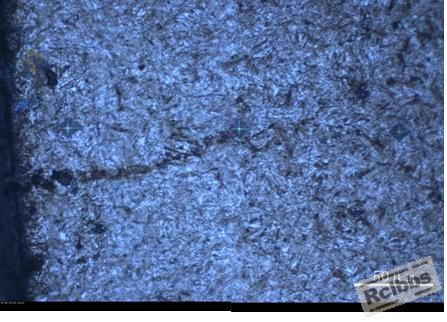

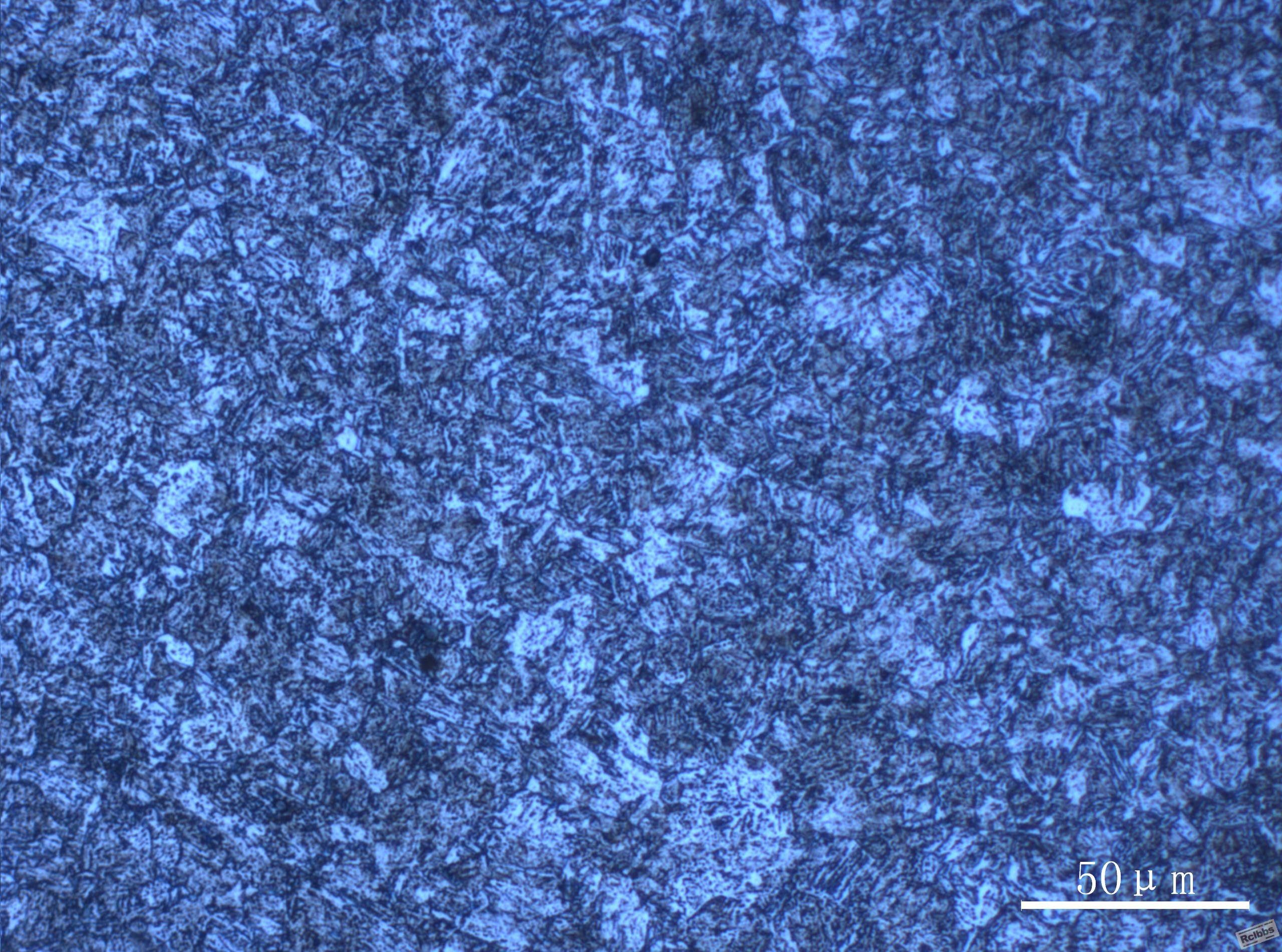

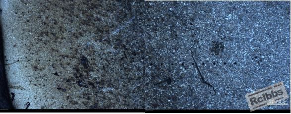

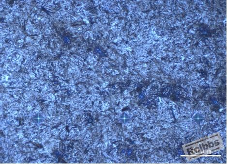

如图和HV硬度,请问专家们,表面和心部组织,以及淬硬层
表层到过渡层
表层到过渡层
试样从心部的显微组织
试样从心部的显微组织
试样从淬硬层的显微组织
试样从淬硬层的显微组织
试样从过渡层的显微组织
试样从过渡层的显微组织

发表于 2011-11-28 20:24:48 | 显示全部楼层
表面是针状马氏体+残奥
过度层淬火托氏体+少量马氏体+铁素体
心部回火索氏体+条块状分布的铁素体。
图片不是很清晰,分析可能存在漏掉得组织

发表于 2014-11-29 22:07:11 | 显示全部楼层
表面:回火马氏体组织
心部:回火马氏体+贝氏体组织,光学显微镜很难明显区分。

发表于 2014-11-30 17:50:58 | 显示全部楼层
1,不用滤色片;2,不要裁剪上原图。你裁剪的结果每张图只有几十K,如何看的清楚。原图能有几兆。
