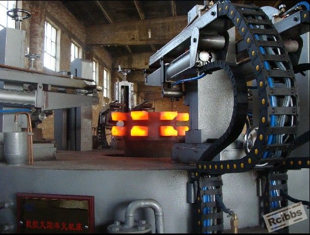

[rm][rm][wmv]火焰淬火机床工作视频链接[/wmv][/rm][/rm]之前发过帖子但是乱得很现在从新整理一下发送上来,希望大家能够关注一下火焰表面热处理设备的发展。
传统火焰淬火费时费力而且质量难以控制
传统火焰淬火费时费力而且质量难以控制

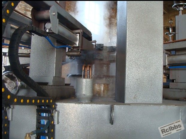

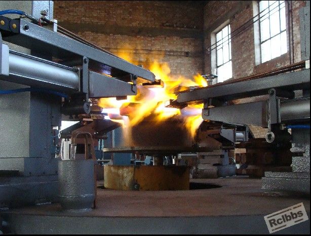

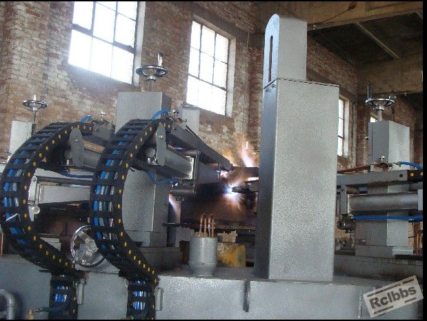

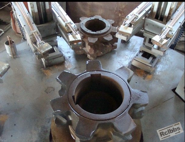

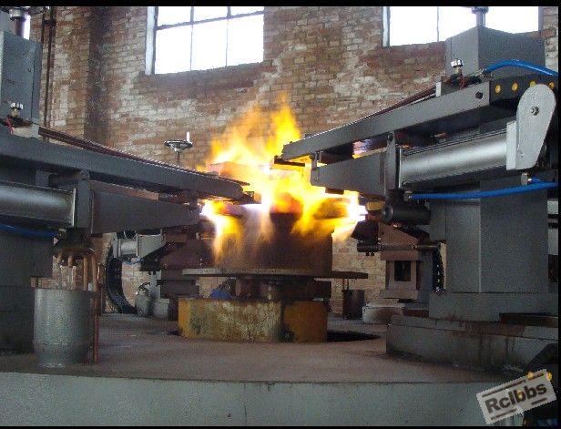

加热完成准备下旋进入淬火液池中
加热完成准备下旋进入淬火液池中

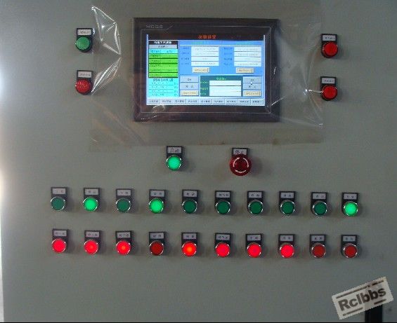

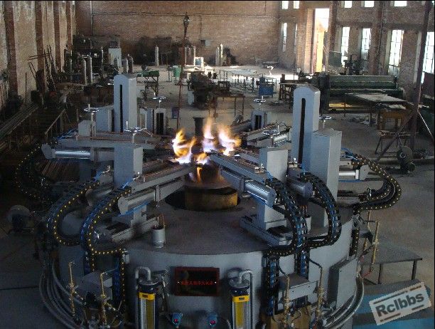

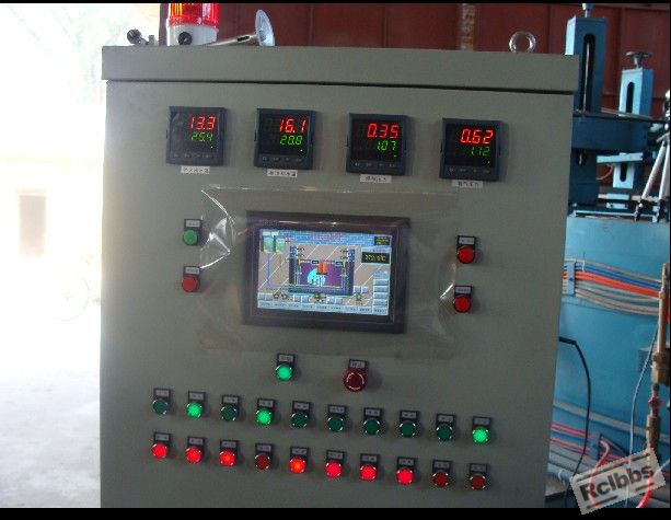

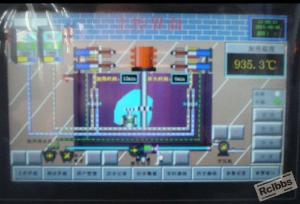

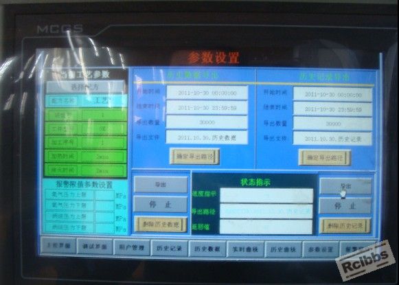

设备可以根据工艺要编辑工艺参数可进一步提高工作效率

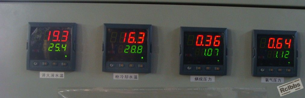

实时显示淬火液温度喷枪冷却水温度及可燃气体以及助燃气体的压力值进一步提高了设备的安全性

发表于 2012-3-3 22:14:16 | 显示全部楼层
感觉精度控制方面比感应淬火难度大很多,而且由于淬透性关系,硬度和层深也不如感应淬火好控制。看外观,设备造价应该不低,个人认为这个设备比较适合于较简单的大型工件,要求也不是很高那种。
发表于 2012-3-4 15:47:02 | 显示全部楼层
和三楼的深有同感啊!另外节能方面也不如感应淬火好啊!

发表于 2012-5-1 16:18:35 | 显示全部楼层

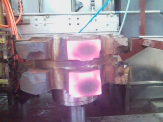

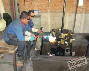

SNC00581.jpg 链窝温度低,链轮在工作中磨损严重。不如感应加热好。
