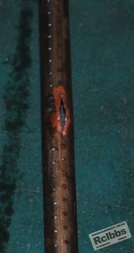

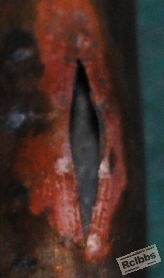

我这里焊接的几个铜管排,栅形的,出现这种破裂的一共有4支管,分别位于两个铜管排上 N36CC6D5(T}0V}T`I~[WBQD.jpg K50R12M6APVKX9IU3$I3K[L.jpg
其中一个是放大后的图片。
铜管是TP2,0.7mm壁厚,8mm直径。使用激光与板面焊接。
各位老师帮忙给瞅瞅呗,小生这厢有礼了
签到天数: 13 天
发表于 2011-11-29 20:15:46 | 显示全部楼层
对铜这方面了解的人不是很多,看了金相了吗,最好在提供以下金相得图片
 楼主| 发表于 2011-11-30 08:13:28 | 显示全部楼层
不太懂这个。
我是一个太阳能生产企业,生产的管排做成了板芯,使用中才出现这样的情况。使用了也就一年时间。
看起来像是非常的高压才造成的这种状况,但是实际使用中,我们这里又不可能出现那么高的高压,并且现在的温度应该不会造成冻裂吧
 楼主| 发表于 2011-11-30 09:53:25 | 显示全部楼层
对了,裂开的地方是激光焊点
发表于 2011-11-30 11:06:40 | 显示全部楼层
上面两张图片看起来裂缝位置像是有被腐蚀过的痕迹,楼主是不是这样呢?
发表于 2011-12-4 20:47:24 | 显示全部楼层
是不是应力过大引起的,局部应力释放不当啊,焊接后立即回火了吗
发表于 2011-12-4 21:28:25 | 显示全部楼层
没见过这种情况,是不是应力腐蚀造成?
发表于 2011-12-5 08:22:46 | 显示全部楼层
铜管原材料是硬管对吗?在焊接前没有退火,我认为是应力裂纹!
签到天数: 22 天
发表于 2011-12-5 08:40:15 | 显示全部楼层
楼主说是激光焊点位置,我也认为是应力导致的裂纹,热或者组织应力。没研究过铜这种快速冷却的组织变化,坐等专家解释。
签到天数: 23 天
发表于 2011-12-5 08:41:40 | 显示全部楼层
你的宏观照片有点少,看有没有其他角度照片啊,管的变形怎么样,是否向外鼓呢,如果向外鼓必然是有异常压力导致的。
 楼主| 发表于 2011-12-15 11:14:38 | 显示全部楼层
谢谢各位老师~~厂家回复说是锯齿伤
 楼主| 发表于 2011-12-15 11:15:21 | 显示全部楼层
另外,裂口向外鼓起来的,我怀疑有低温冻伤的可能~
