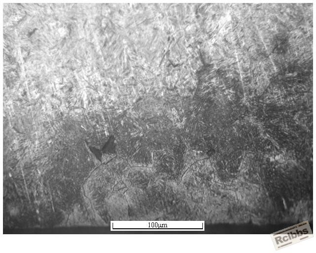

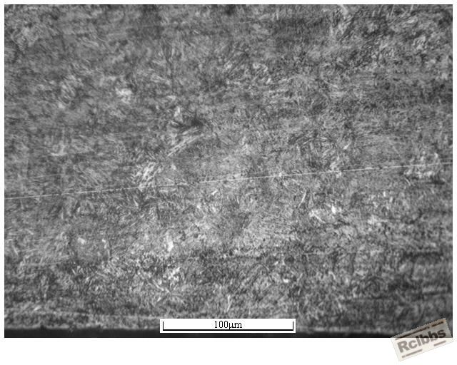

42CrMo材料高频淬火磨销抛光后发现有裂纹,下面有两张马氏体组织图,望各位前辈能不能分析一下裂纹的原因。
在裂纹处取的样
在裂纹处取的样
在没有裂纹处取的样
在没有裂纹处取的样

发表于 2011-11-29 19:14:25 | 显示全部楼层
应力过大,,,。。。在制样过程中很容易开裂的。
 楼主| 发表于 2011-11-29 19:59:05 | 显示全部楼层
我是说,我的产品是高频淬火后,进行粗磨,精磨,然后再抛光的,粗糙度能达到0.058um,这个裂纹是再产品抛光后发现的,精磨之后看不到,因为裂纹很细小。
签到天数: 13 天
发表于 2011-11-29 20:11:23 | 显示全部楼层
初步断定裂纹沿晶分布,能否在把图片放大一点
签到天数: 13 天
发表于 2011-11-29 20:12:06 | 显示全部楼层
而且图片不是很清晰。。。。。。。
发表于 2012-3-31 21:08:28 | 显示全部楼层
是不是有可能是磨削裂纹?
签到天数: 18 天
发表于 2012-3-31 21:14:08 | 显示全部楼层
从第一张图片上看有过热倾向。
发表于 2012-10-26 10:02:42 | 显示全部楼层
磨削裂纹是直线,热处理曲折分布跟磨削方向无关。
发表于 2012-10-26 10:03:30 | 显示全部楼层
签到天数: 56 天
发表于 2012-10-26 20:14:11 | 显示全部楼层
应该是磨削裂纹,淬火裂纹不可能这样细微
签到天数: 56 天
发表于 2012-10-26 20:15:22 | 显示全部楼层
应该是磨削微裂纹。不腐蚀看看
签到天数: 319 天
发表于 2012-10-26 23:37:24 | 显示全部楼层
图片不是很清晰
此图是表面金相?如果是磨加工开裂的趋向就很大了。另观察裂纹最好是取截面。磨削裂纹会有很明显的回火甚至二次淬火痕迹,很好分辨
