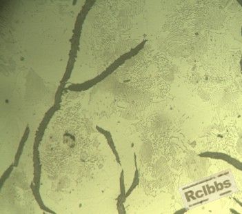

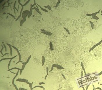

各位大侠,小弟菜鸟,一直不知道怎么识别灰铸铁腐蚀后的碳化物和磷共晶,找了很多地方,都是一笔带过,没有详细说明的,可能是小弟理解能力太差吧。现发帖求教,附图两张,都是退火处理后4%硝酸酒精腐蚀后放大400倍的,最好能给我标出来,谢谢。

你确定你的试样浸蚀了吗?

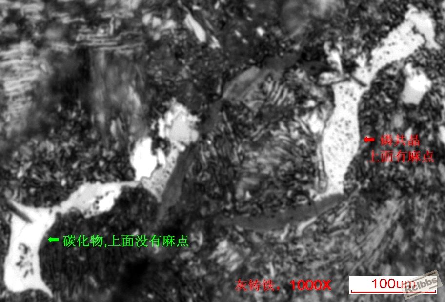

发表于 2011-11-30 20:46:01 | 显示全部楼层
一般来讲,碳化物呈长条状,磷共晶不规则,有时二者外形又相似,400X就不好分了,可以放大到1000X,碳物物上面白白的,后者上面有麻点,置顶贴子里吴老师里有讲,上面有图.手头没图,明天到公司给你传图.

楼主你的灰铁基体组织应该还没有腐蚀出来呀。
如果只想看碳化物和磷共晶也可以腐蚀稍微深点的。磷共晶向内凹陷弯曲,白色磷化铁基体上有分布着暗色的α质点。

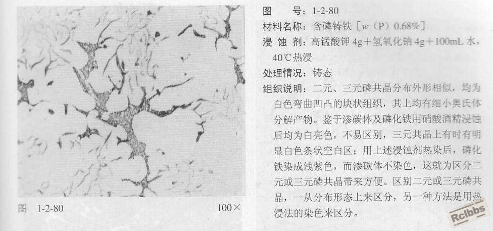

发表于 2011-12-1 08:54:30 | 显示全部楼层
看看吧,球铁灰铁的都有了。

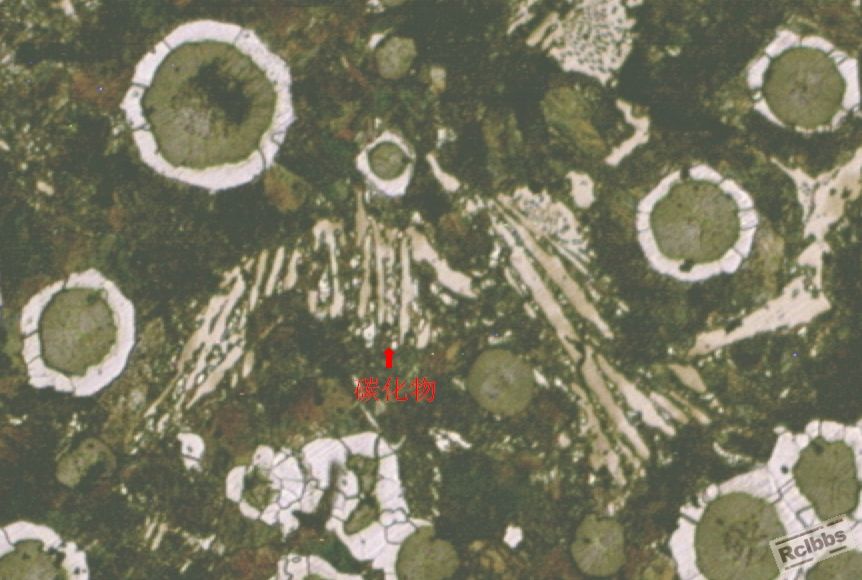

 楼主| 发表于 2011-12-2 17:34:39 | 显示全部楼层
 楼主| 发表于 2011-12-2 17:39:48 | 显示全部楼层

非常感谢,主要是国标上是放大100倍看,我就郁闷了,100能看出个啥?反正我是100倍 400倍都看了 还是没找到比较明显的。

再次感谢~还想请教下,这个周围是珠光体的,有没有可能周围是铁素体的?如果有的话 铁素体和碳化物都是白白的,怎么分?

签到天数: 51 天
发表于 2011-12-2 19:20:42 | 显示全部楼层
群爸爸 发表于 2011-12-2 17:55
腐蚀深的话我也试过,就是珠光体的片层结构就看不到出来,一片黑。。。可能火候没掌握好,
斗胆问一句 ...
一片黑可能是腐蚀太深了喔。我没有图片啊,公司不允许拷回家的。但是你可以仔细地看看资料。如果你的显微镜还好的话,等真有磷共晶的时候你自己肯定认识的呢。

发表于 2011-12-2 20:29:04 | 显示全部楼层
铁素体软,碳化物磷共晶硬,多抛会,在高倍下看看,他们应不在一个焦面.

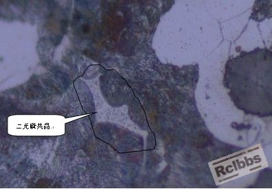

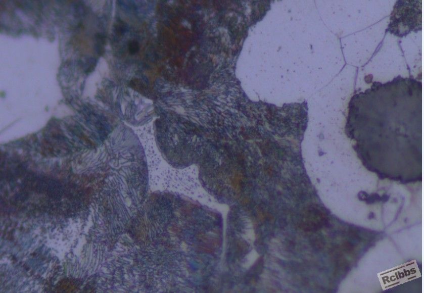

发表于 2011-12-3 19:45:29 | 显示全部楼层
斗胆问一句 ...
这样看不知道行不行喔。

发表于 2012-1-18 19:52:19 | 显示全部楼层
用高锰酸钾溶液(5克高锰酸钾+5克氢氧化钠+100cc水)腐蚀 磷化物被染成黄褐色而碳化物仍白亮不着色 试试看
