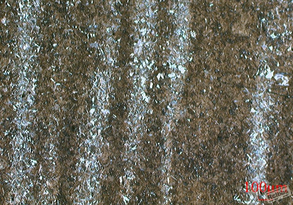

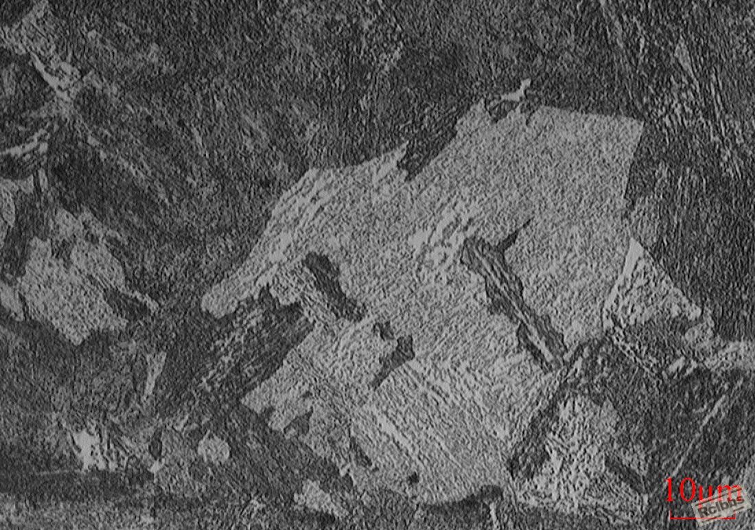

42CrMo材质大型锻件调质后50倍及1000倍金相组织如图所示。有两个问题请高手指教,第一个问题:有没有相关的成分偏析的检测标准。第二个问题:1000倍金相显示的较亮的片状形态的成因。

我个人觉得这应该为带状组织,不应归为偏析。
关于带状的标准有GB/T 13299-1991、UNI 8449、ASTM E1268等。

谢谢。带状组织应属于偏析的一种吧?10299上只有关于珠光体的带状组织评级而没有其他组织,不知是否有其他的GB。

应该不会有这么严重的偏析吧,这种钢的合金含量很低。

带状组织的检测需要事先将试样进行退火处理的。

我觉得是带状组织,如果不是很严重的应当没问题

存在比较严重的带状偏析啊
