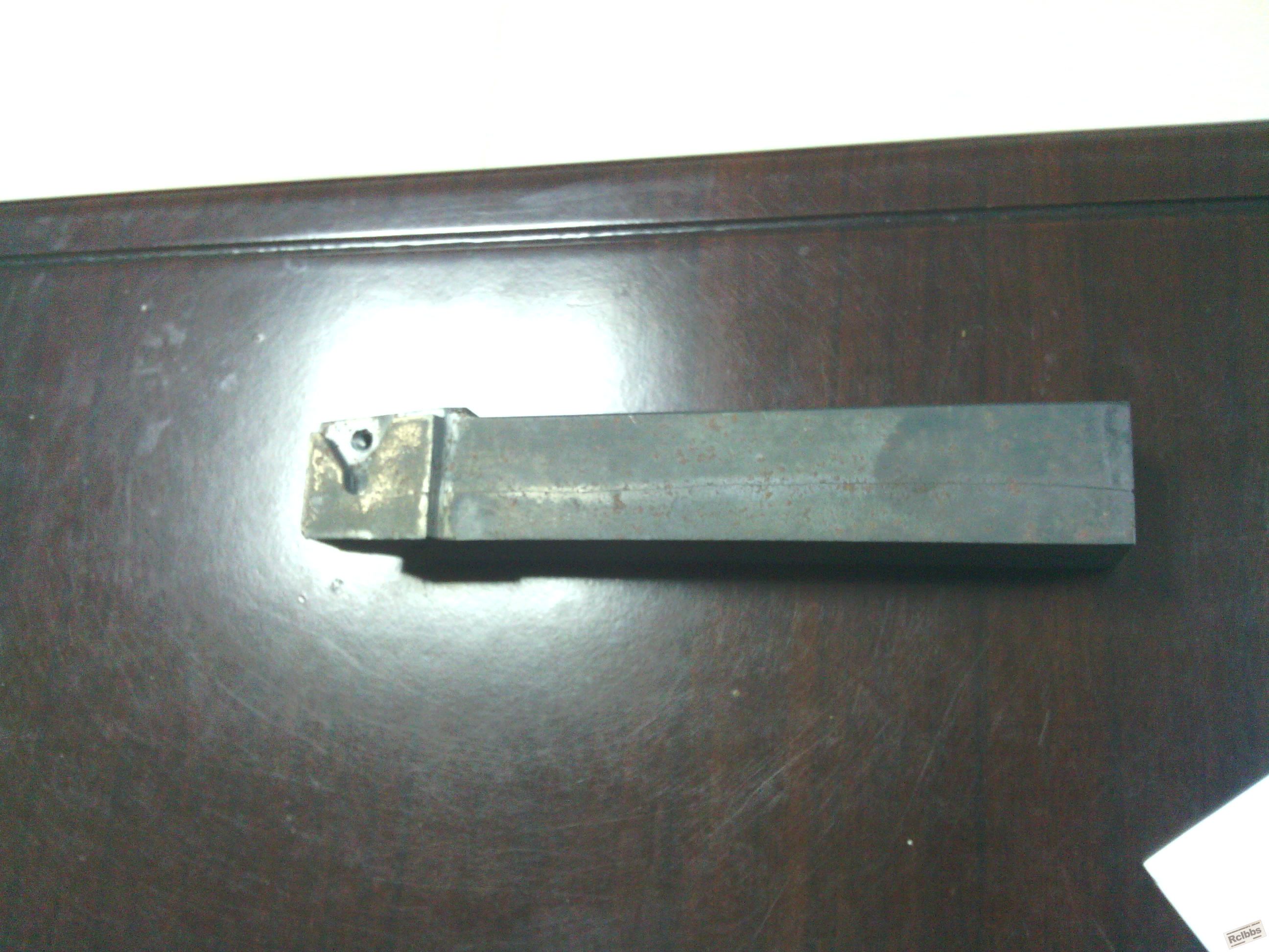

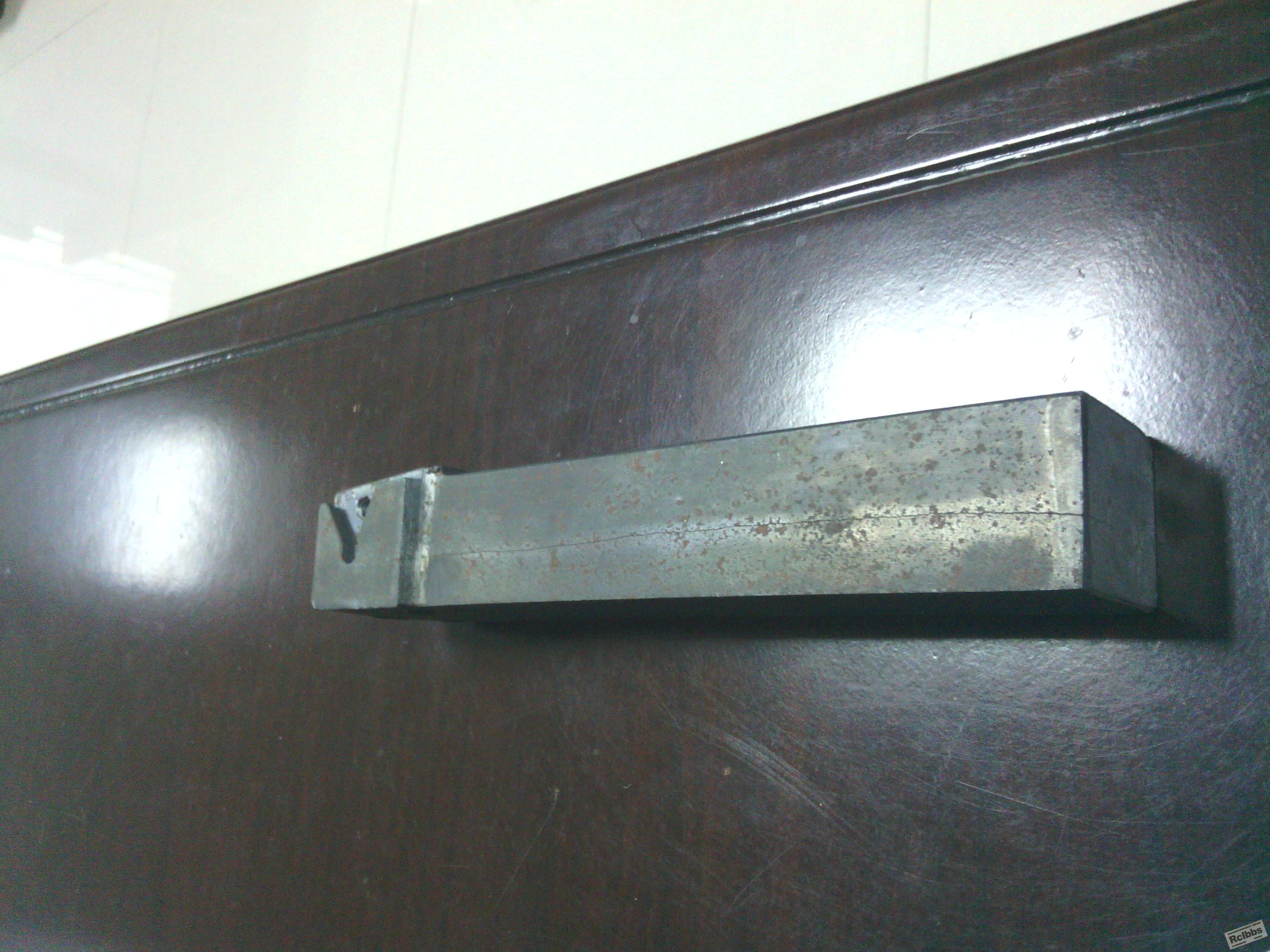

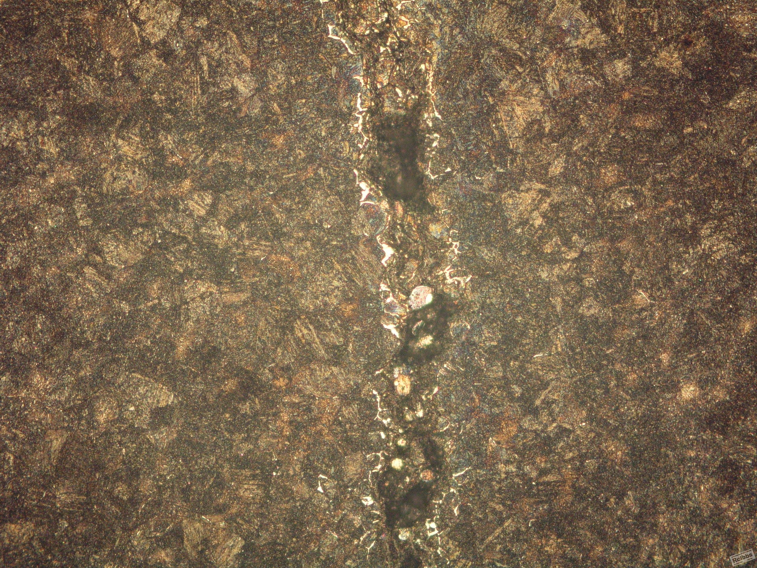

40Cr刀杆,尺寸25*25*125左右。加工工艺为热轧后的圆钢铣削成型的。然后直接进行多用炉气体保护淬火,淬火温度850度,180分钟,淬入快速淬火油中。回火温度不详,回火后表面硬度43HRC左右,心部硬度47HRC左右。回火后发现1/3的产品出现了裂纹。
裂纹沿纵向,深度一般为2mm左右。

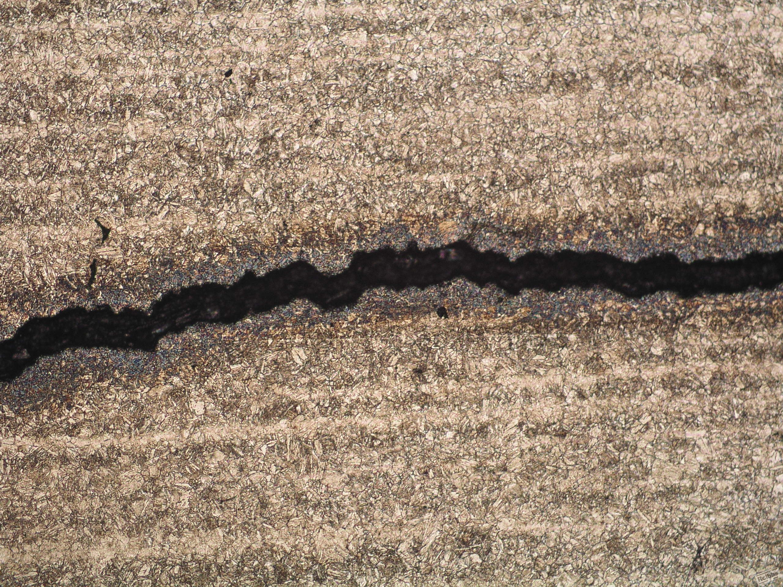

裂纹处有带状组织比较明显。

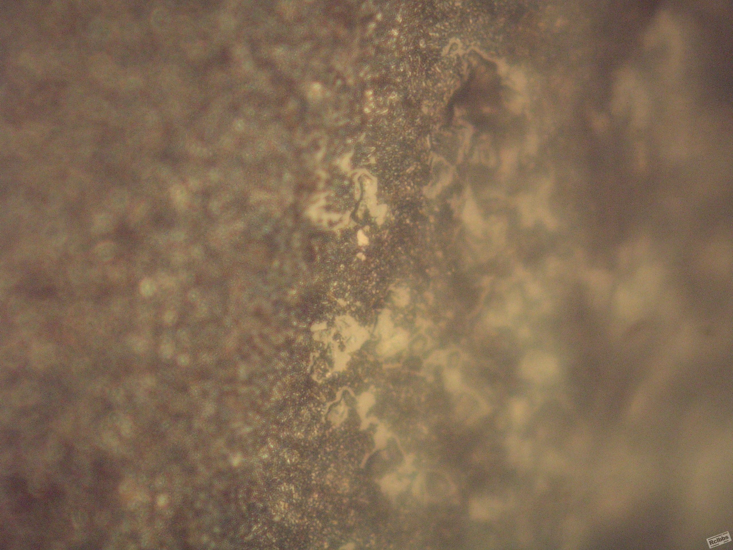

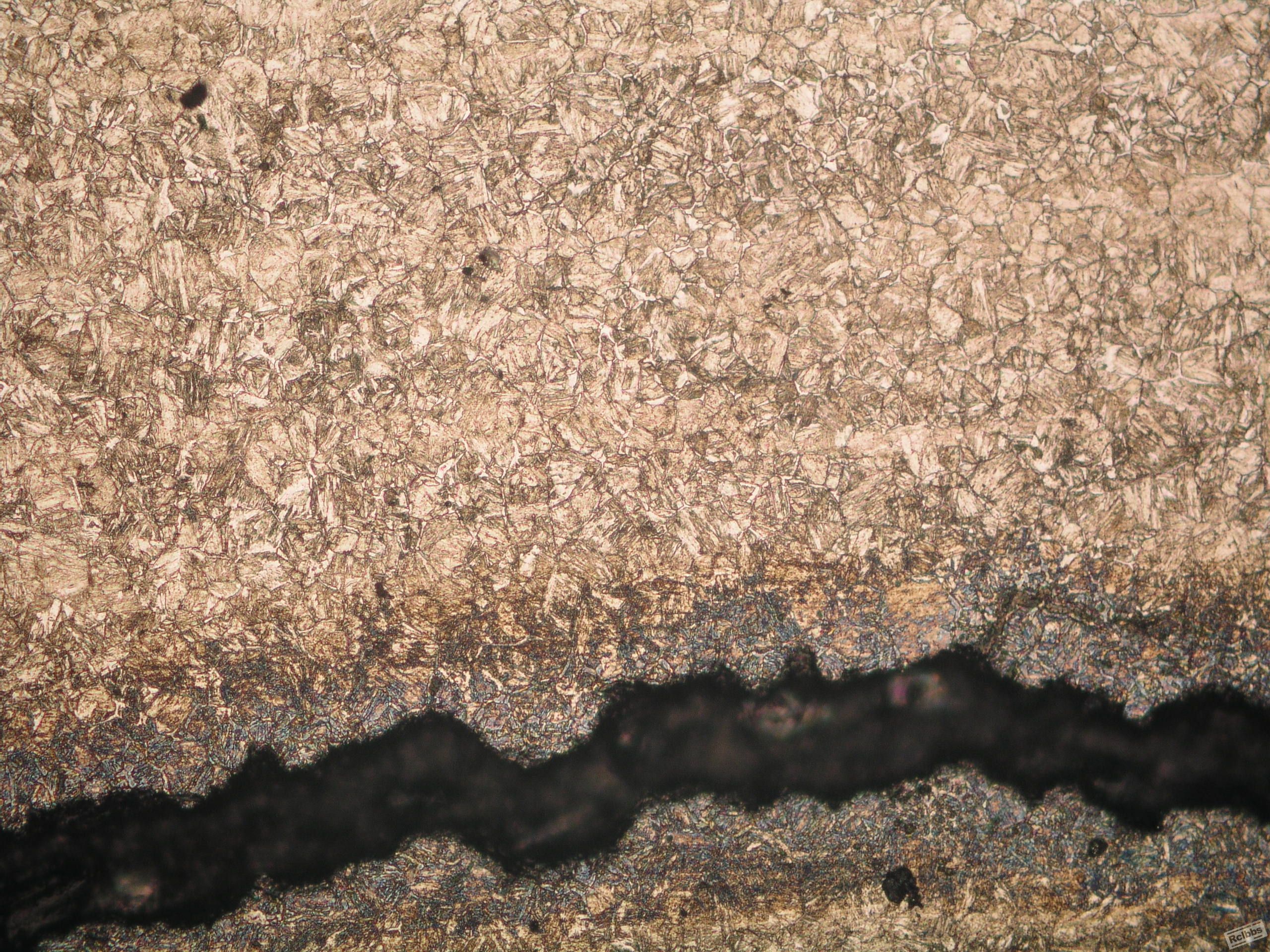

表面金相发现有脱碳现象,说明碳势比较低,导致表面的硬度偏低。
裂纹两侧金相组织,发现有脱碳现象。

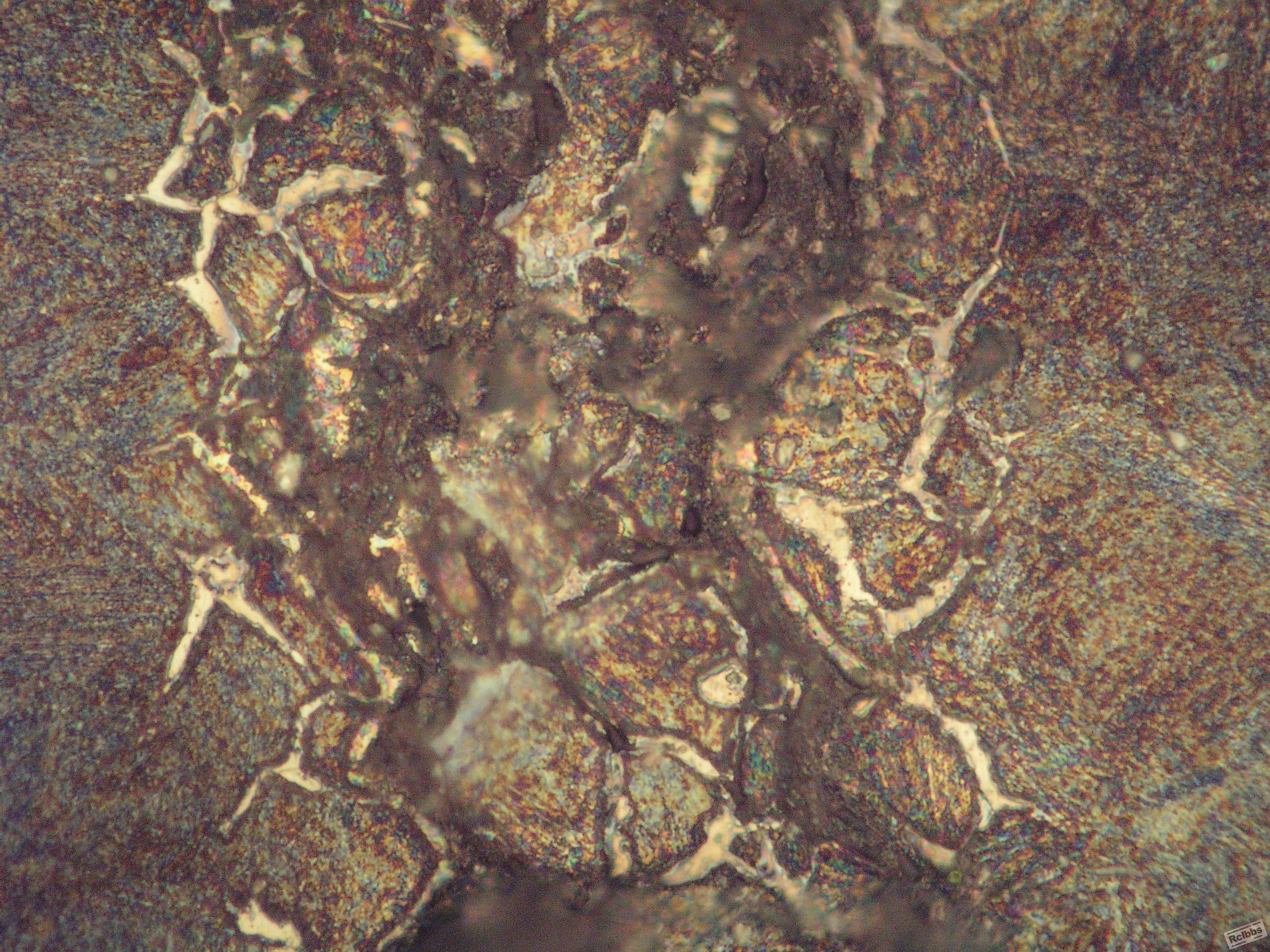

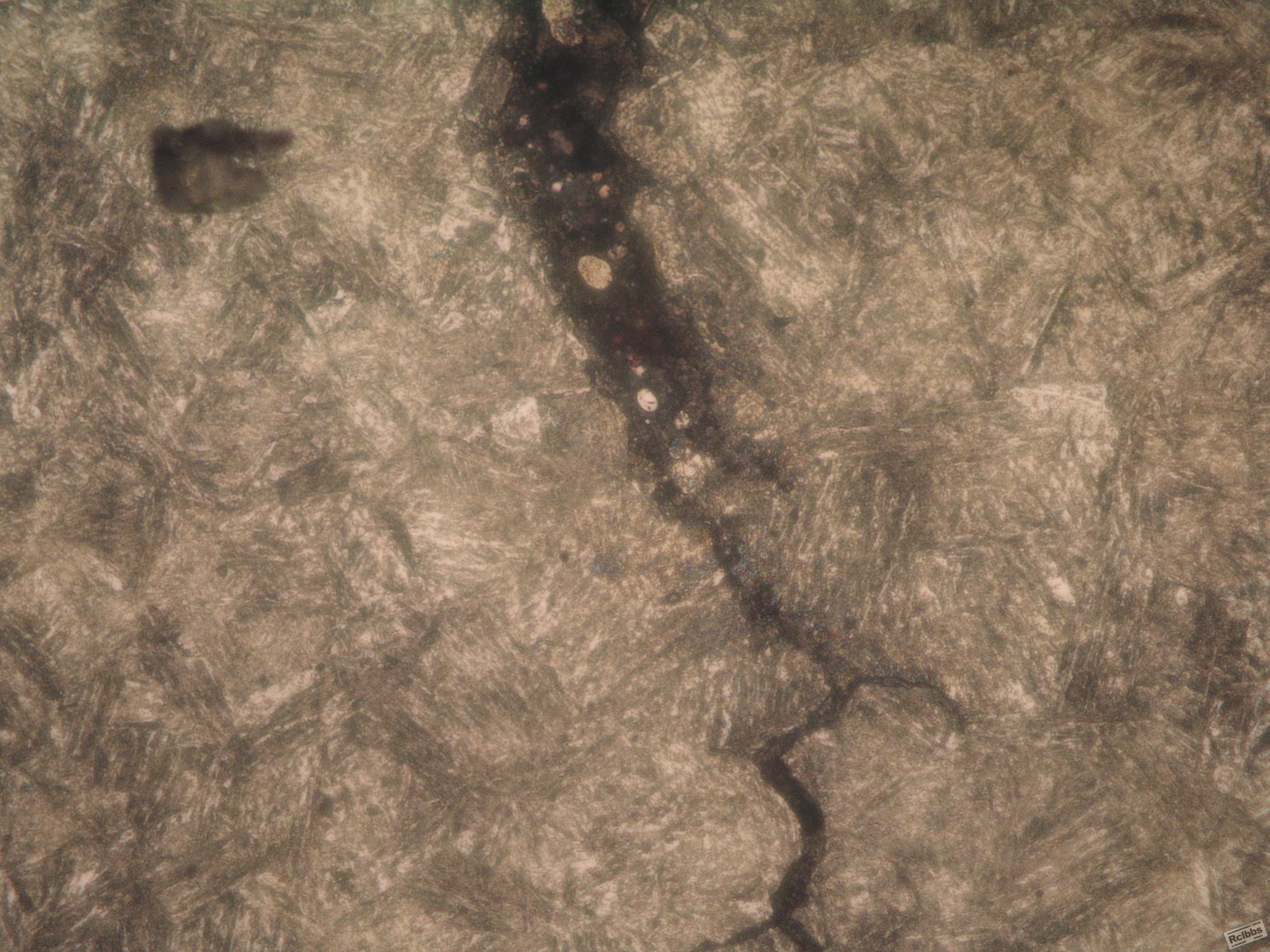

1000倍左右下的裂纹两侧金相组织,应该是铁素体组织吧??
裂纹根部向内扩展处没有脱碳现象,且沿晶开裂。
说明此裂纹为淬火加热裂纹后淬火入油后裂纹进一步扩展。

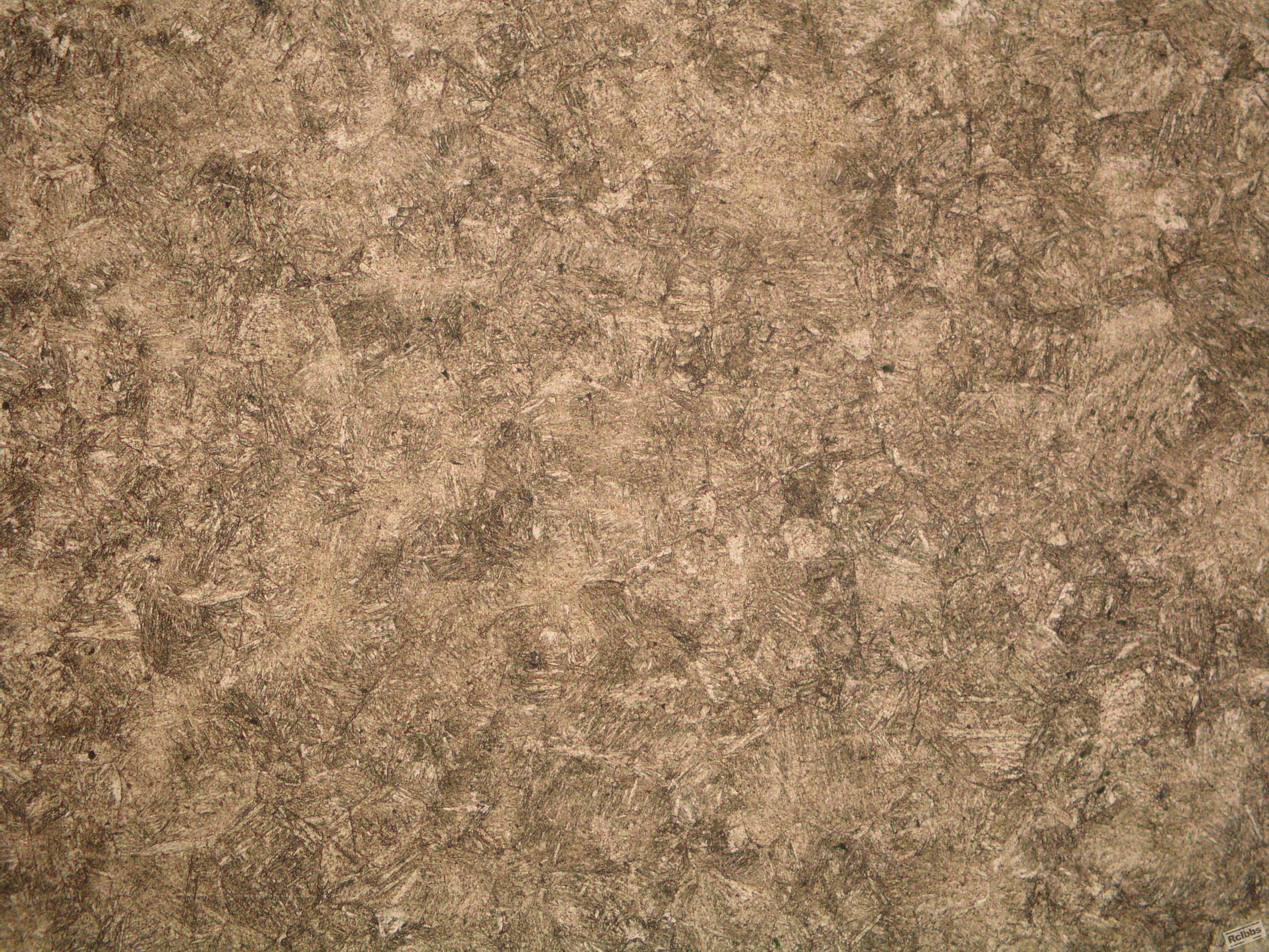

心部组织,为保留马氏体位相的回火屈氏体。硬度为47HRC。心部组织正常。
同样一批料,尺寸大的和小的刀杆都没有发生开裂。同样尺寸的以前也没有淬裂。
综合分析原材料质量不很好,导致了加热速度过块造成了裂纹。会不会有危险尺寸?加热会产生裂纹吗?增加550度预热后会不会好些?希望有经验的高手分析一下。给出建议。谢谢!
 楼主| 发表于 2011-11-30 17:50:24 | 显示全部楼层
其他金相组织倍数都在400倍以下,倍数不是很准。另外裂纹两侧腐蚀后能看到白色组织(如第3、4两张图),可是用棉絮擦洗后(如1,2两张金相图),倒不是很清楚。

发表于 2011-12-1 07:49:23 | 显示全部楼层
看金相图片应该是原材料已有的裂纹,裂纹在后续的淬火中进一步扩展。因为裂纹边上有明显的铁素体可见,多用炉气体保护应该不会出现这样的铁素体组织,包括后续的回火心部47HRC,说明回火温度也就400摄氏度左右也不会产生铁素体组织的。

发表于 2011-12-1 08:49:23 | 显示全部楼层
脱碳在裂纹什么部位呢,在照片上看不清楚,如果在裂纹头部,可以认为是钢材原始有裂纹。
发表于 2011-12-1 08:54:48 | 显示全部楼层
40Cr材料加热不会产生裂纹,裂纹处有脱碳应该是刀杆有原始裂纹,建议在热处理前先探伤看看是否有原始裂纹。

 楼主| 发表于 2011-12-1 09:16:43 | 显示全部楼层
此钢是热轧后的圆钢进行的铣削成的25*25的平面。没有经过锻造。
因为开始时多用炉的碳势比较低,保护不是很好,第2张金相照片上可见马氏体周边有网状铁素体出现,可见表面已经有轻微脱碳。裂纹两侧的脱碳也有可能是加热过程中产生的。
发表于 2011-12-3 15:06:51 | 显示全部楼层
从工件上看,裂纹应该是淬火裂纹。裂纹边缘的轻微氧化是在回火中产生,回火后片状马氏体位向依然保留,说明淬火冷却比较充分,应该是组织应力导致开裂,属于热处理掌握不好。
发表于 2011-12-3 15:35:18 | 显示全部楼层
刀杆尺寸25*25*125左右,加热180分钟,时间过长,不合适。
不过,刀杆这样的形状,不是原材料有问题,用快速淬火油冷却,想出现裂纹你还要有一定的“本事”
发表于 2011-12-3 22:58:38 | 显示全部楼层
同意沈版意见。原材料裂纹,淬火时扩展。

发表于 2011-12-5 17:34:30 | 显示全部楼层
是原材料发纹经淬火后扩大造成的裂纹

热轧的带状组织是淬火开裂的主要原因,原材料就可能存在微裂纹,淬火后裂纹进一步扩大
 楼主| 发表于 2011-12-7 13:56:33 | 显示全部楼层
同样一批产品在别的热处理厂淬裂的。裂纹更深更大。工艺不详,估计差不多。

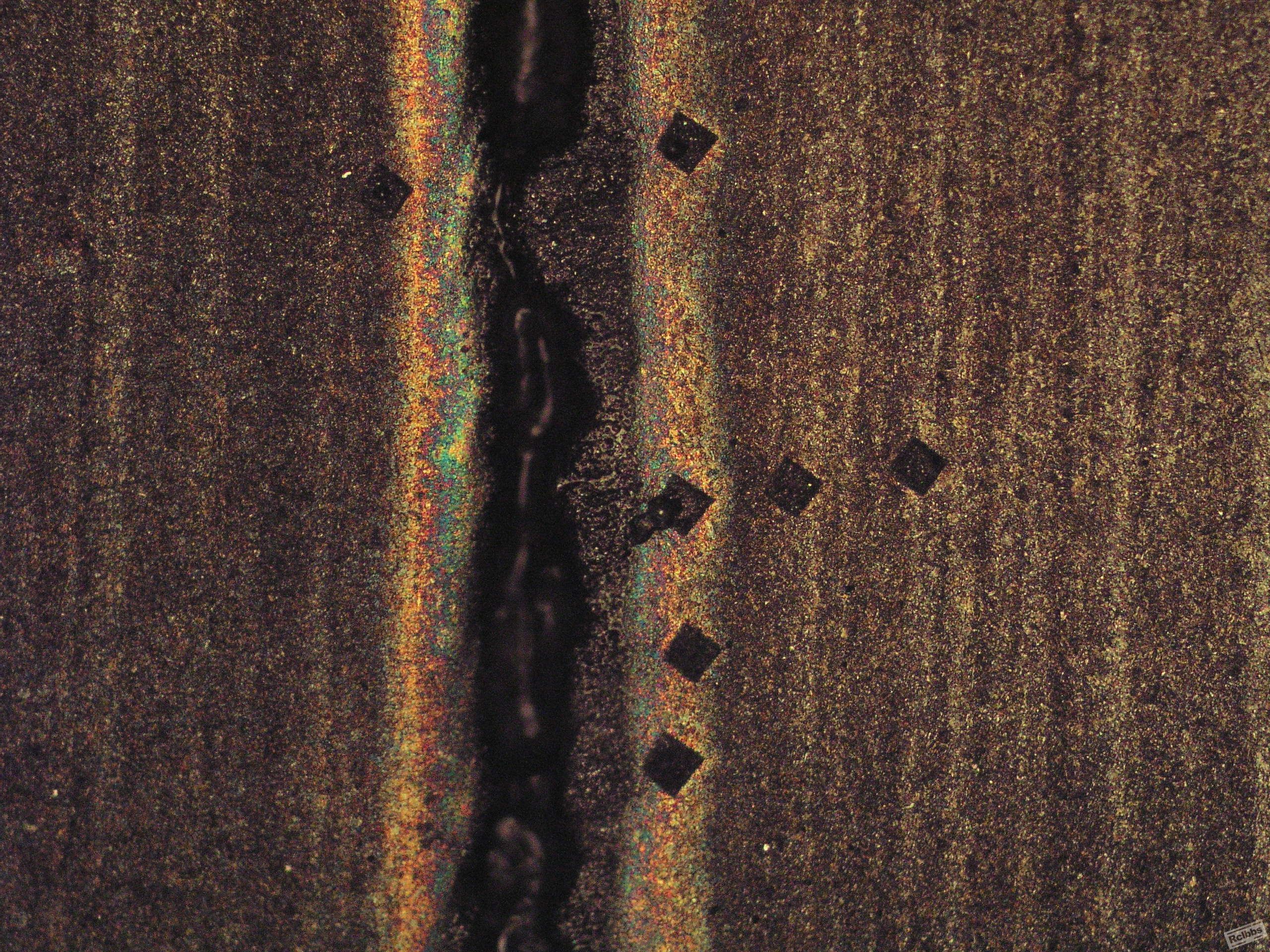

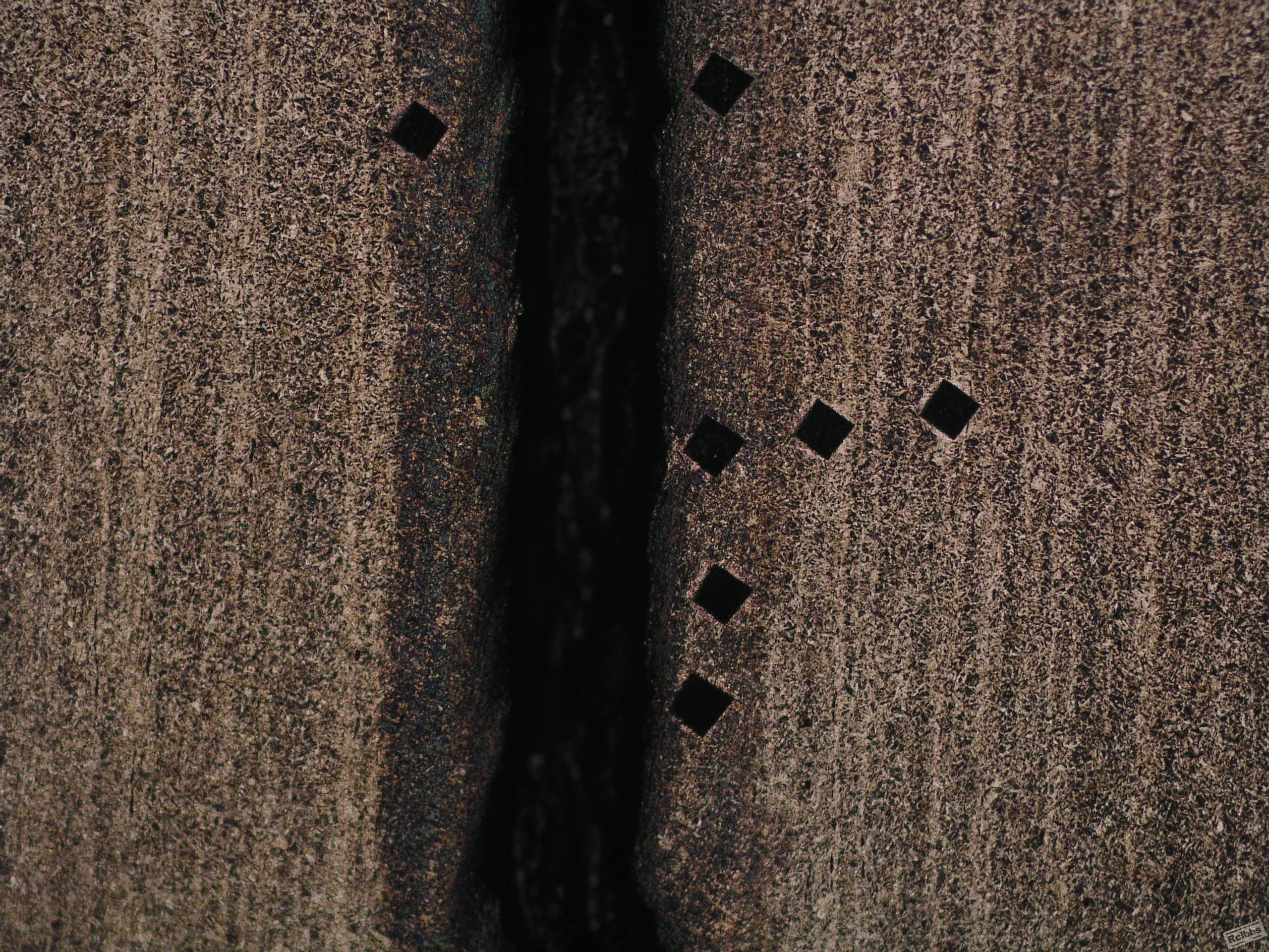

100X左右,腐蚀后仅用水冲洗。裂纹两侧感觉有脱碳现象,但是显微硬度HV1感觉差别不大。
100X左右,上图试样用棉花沾水擦洗后再拍照。白色变为了黑色。
大家帮忙分析一下。
另外,把裂纹剖开,沿着裂纹断面磨了一下,在边缘处看到好像有一薄层脱碳。大家看看是不是?
请问:1、腐蚀后要不要擦洗?
      2、是不是这一层脱碳层太薄了,所以显微硬度很难测出来?
      3、裂纹是不是淬火时产生的?
发表于 2011-12-7 15:47:22 | 显示全部楼层
腐蚀后需要清洗,但不要擦,可在丙酮里用超声波清洗,还有显微硬度压痕打得也太近了,一般要求两个压痕之间的距离>2.5倍的压痕
所以因为 + 5 感谢支持!
发表于 2011-12-7 17:28:30 | 显示全部楼层
建议你垂直于裂纹做一个全面的金相照片,尤其是裂纹开口处和平面相交处,材料缺陷和加热过程中表面的碳势才可以反映出来。
