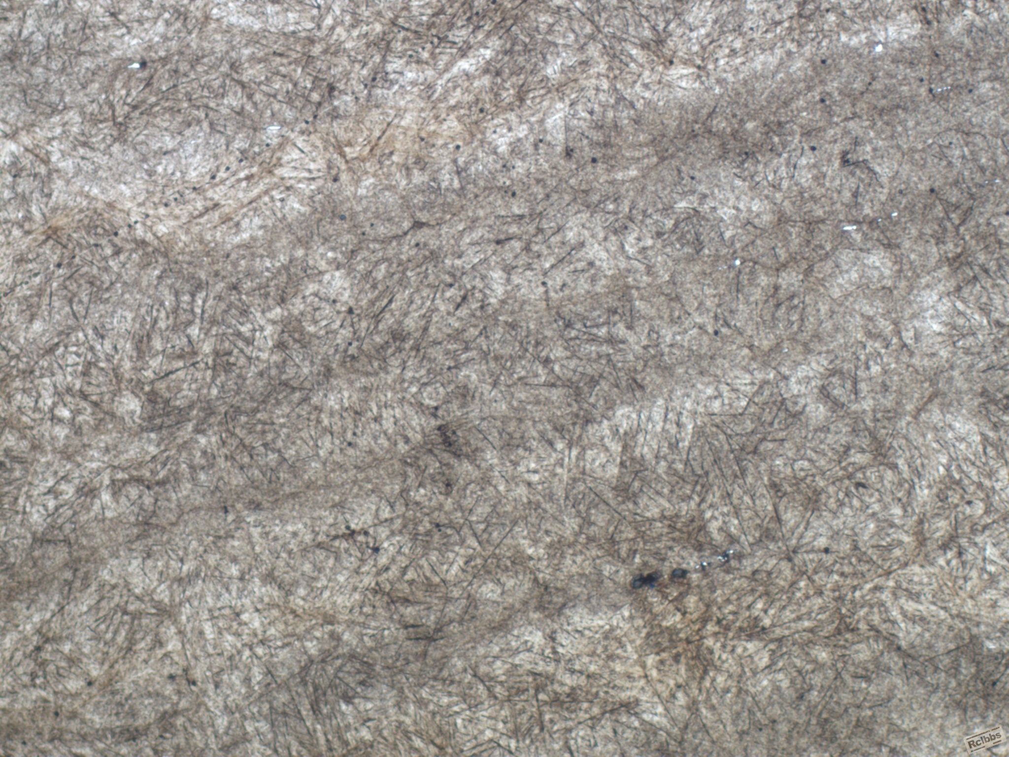

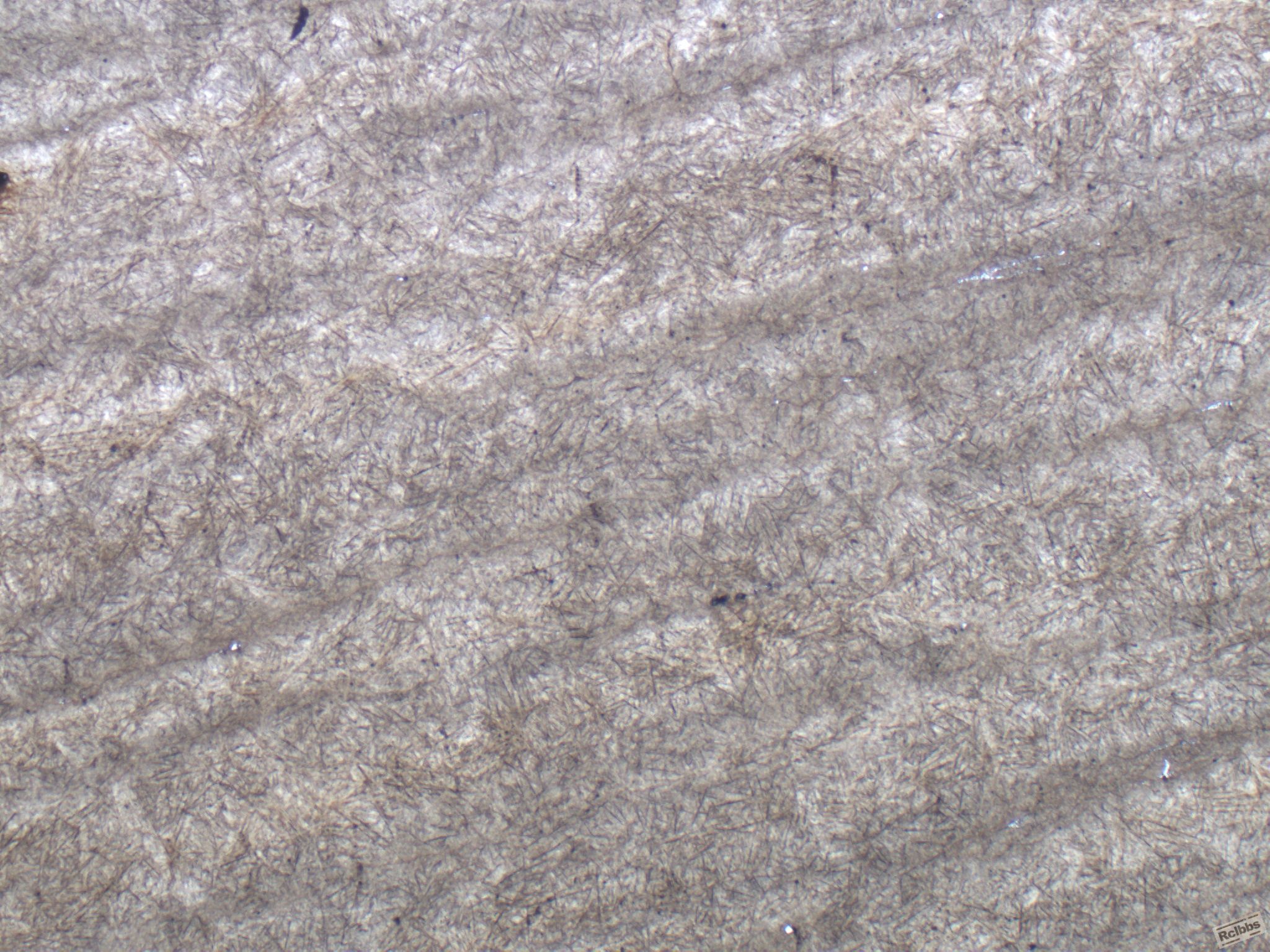

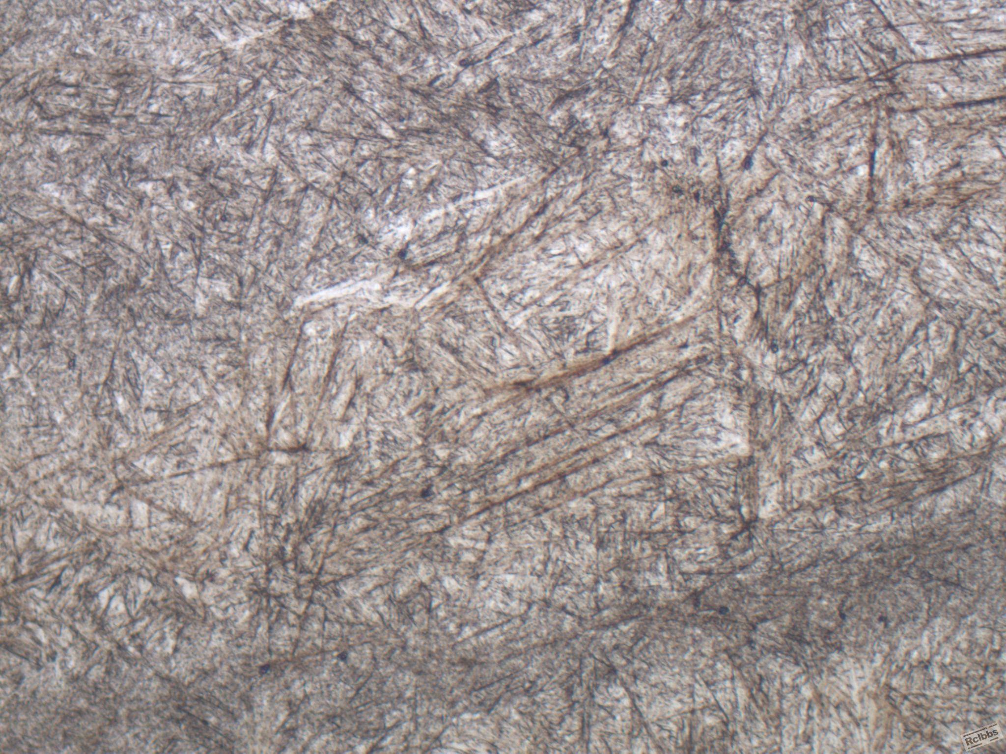

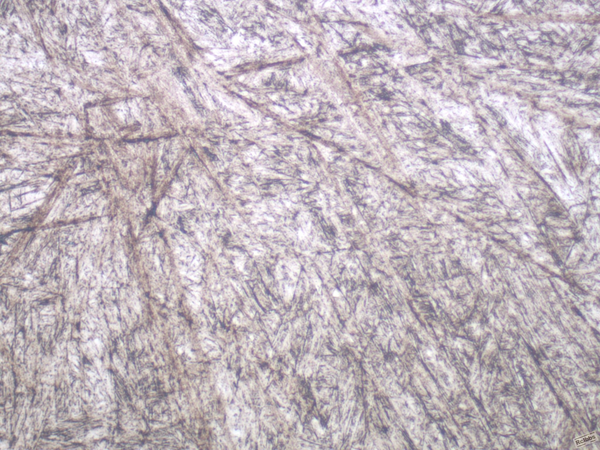

发表于 2011-11-30 21:35:02 | 显示全部楼层 |阅读模式
图1为50X
50X
50X
图2为100X
100X
100X
图3为200X
200X
200X
图4为500X
500X
500X
材料为模具钢,照片是淬回火状态,淬火过程等温+空冷,硝酸酒精腐蚀,制样肯定不存在划痕。
按照工艺判定组织:马氏体+残奥+可能有少量的B
制样不存在划痕!!!
困惑:图片中的长针是什么针??且为什么这么的长???、
请大家给分析分析组织!
发表于 2011-12-1 00:11:26 | 显示全部楼层
不知道你的热处理工艺是什么 不知道用什么腐蚀和什么倍数。
就这样看的话 我认为是马氏体 残余奥氏体
个人认为但是那些很粗的应该是划痕吧,没有抛光好,
发表于 2011-12-1 08:25:14 | 显示全部楼层
看不清楚,我也同意楼上的观点,那些肯定是划痕!100X下没有那么长的组织!
 楼主| 发表于 2011-12-1 09:00:50 | 显示全部楼层
我的照片是淬回火状态,淬火过程等温+空冷,硝酸酒精腐蚀,倍数点击图片可以看到,制样肯定不存在划痕。
困惑:不知道那长针是什么????
发表于 2011-12-1 11:20:04 | 显示全部楼层
最后一张有明显的划痕,如果楼主样品制作的良好的话,确定没有划痕,那么从第一张看长针是马氏体,基体组织是马氏体和残余奥氏体,第二和第三有其它杂物存在。也有少量部分贝氏体,我个人认为是工艺不良引起
 楼主| 发表于 2011-12-1 12:54:41 | 显示全部楼层
紫琅人 发表于 2011-12-1 11:20
最后一张有明显的划痕,如果楼主样品制作的良好的话,确定没有划痕,那么从第一张看长针是马氏体,基体组织 ...
工艺应该没有什么问题,怀疑是炉子控制仪表有问题,但是看不出晶粒度过烧和过热!
困惑:长针是B和M?且从100X看针还是交叉,有规律的
发表于 2011-12-1 13:06:23 | 显示全部楼层
困惑:长针是B和M ...
100倍数就能清楚看到这样针状?
 楼主| 发表于 2011-12-1 13:13:51 | 显示全部楼层
紫琅人 发表于 2011-12-1 13:06
100倍数就能清楚看到这样针状?
是,图片1为200X,图片2为100X,图片3为50X,图片4为500X,可以看到这样的针!!!

制样过程需要加倍锻炼啊!另:把试样材质及状态写明白!!!

是模具钢吗?组织应该是马氏体+残奥。

发表于 2011-12-1 20:19:39 | 显示全部楼层
楼主,请问材料是什么?回火温度是多少?
那些黑针从形态上看,属于下贝;个人经验判断,不一定可靠。
发表于 2011-12-2 08:00:04 | 显示全部楼层
如果是组织的话,100x下还可以那么明显,为还真没有见过,有那么长的马氏体吗?

发表于 2011-12-2 08:14:08 | 显示全部楼层
为什么楼主这么肯定不是划痕呢?也不是工艺问题,会是什么原因呢?那么长的组织还真没见过呢!第四张图片有明显的夹杂存在,会不会那些划痕状的也是夹杂造成的呢?
发表于 2011-12-2 10:34:26 | 显示全部楼层
组织中有带状组织残余,应该没有明显划痕
发表于 2011-12-2 18:51:42 | 显示全部楼层
浅腐蚀可以分开下贝氏体和淬火马氏体,颜色较深为下贝氏体;回火后组织应该腐蚀稍微深点;感觉楼主腐蚀有点浅;根据最长马氏体针判断有没有过热,楼主确定没有划痕,那组织就肯定过热了。
发表于 2011-12-2 18:54:51 | 显示全部楼层
腐蚀再深点,可能效果会更还一些
发表于 2011-12-2 21:45:56 | 显示全部楼层
制样是不是有了方向性,第一张就是M那组织得多粗牙。第三章很明显的划痕。楼主怎么就肯定是没有划痕的呢。
 楼主| 发表于 2011-12-3 11:29:49 | 显示全部楼层
shenfuhai 发表于 2011-12-1 20:19
楼主,请问材料是什么?回火温度是多少?
材料:H12  淬火时280-300等温+空冷  回火550
请专家给分析分析,是不是异常组织?????

发表于 2011-12-3 20:20:54 | 显示全部楼层
我做过h13的等温淬火,会出现这样的贝氏体组织;只是等温淬火得到下贝,再高温回火,对性能来讲已经没有什么意义。
