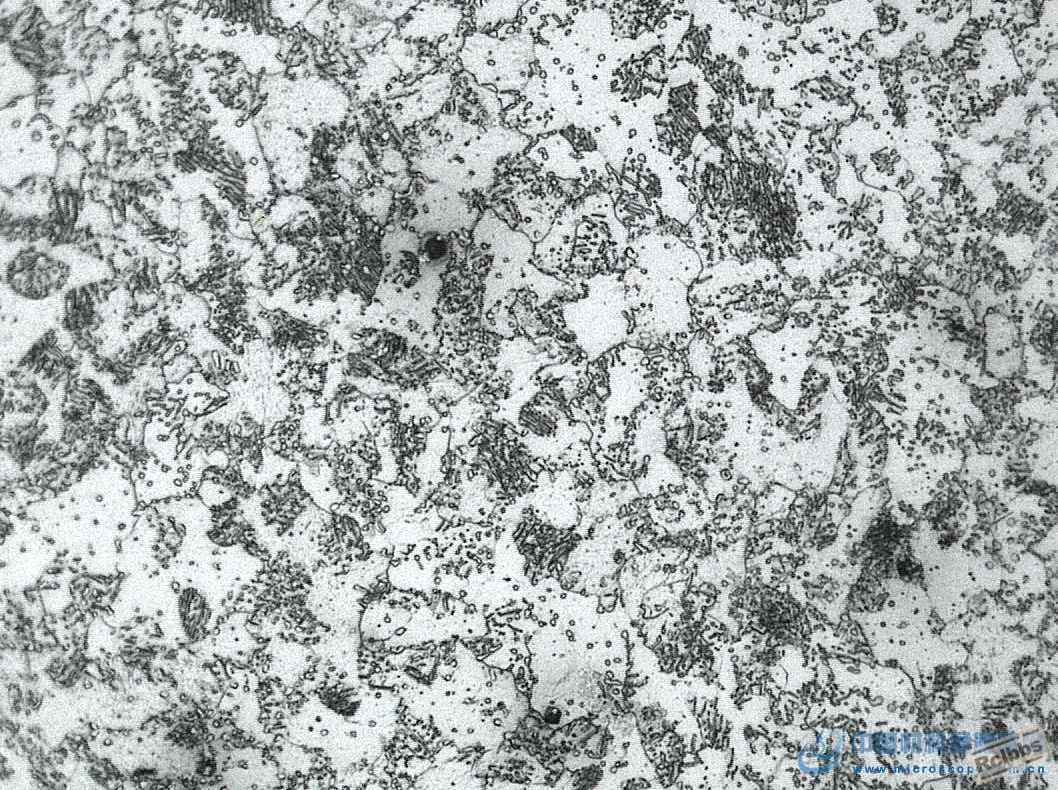

请大家帮忙分析下这个是什么组织,
是退火状态下的
是不是F+P+渗碳体
还是铁素体+贝氏体啊?  500X下拍的

发表于 2011-12-1 10:11:59 | 显示全部楼层
球化退火组织,可参照标准来评级

发表于 2011-12-1 10:13:02 | 显示全部楼层
我觉得是铁素体+珠光体+渗碳体,没有贝氏体。

发表于 2011-12-1 11:04:37 | 显示全部楼层
同意三楼的看法,铁素体+珠光体+渗碳体。珠光体呈细片状的
发表于 2011-12-1 12:18:17 | 显示全部楼层
弱弱的问句,那些是渗碳体啊?

发表于 2011-12-1 13:03:26 | 显示全部楼层
铁素体+细片状珠光体+球粒状珠光体(渗碳体,碳化物)
球化率不高

发表于 2011-12-1 13:10:43 | 显示全部楼层
铁素体+细片状珠光体+渗碳体

发表于 2011-12-1 19:22:11 | 显示全部楼层
碳钢球化退火组织,珠光体球化不均匀
发表于 2011-12-1 22:29:08 | 显示全部楼层
同意三楼的意见,F+P+Fe3C。
发表于 2011-12-1 22:32:35 | 显示全部楼层
球化退火组织 {欠热},如果是碳工钢, 评个级 { 球状珠光体1级 } 便罢了。
组织是:细片状珠光体加点状珠光体。
不要把铁素体单独拿出来说。
个人观点。
发表于 2011-12-1 22:33:17 | 显示全部楼层
上面的点点是渗碳体吗
签到天数: 95 天
发表于 2011-12-2 12:33:43 | 显示全部楼层
上面点点的是渗碳体。

发表于 2011-12-2 15:01:33 | 显示全部楼层
铁素体+珠光体+渗碳体
发表于 2011-12-3 21:16:08 | 显示全部楼层
F+P+渗碳体 ...........

发表于 2011-12-4 01:15:20 | 显示全部楼层
铁素体+片状珠光体+粒状珠光体,球化退火温度低了,球化不良。
发表于 2011-12-4 20:51:23 | 显示全部楼层
铁素体+片状珠光体+少量粒状珠光体
发表于 2011-12-4 21:23:01 | 显示全部楼层
球、粒状珠光体+铁素体,没有贝氏体,有少量层片状、棒状珠光体,属球化不良组织。

发表于 2011-12-4 22:00:11 | 显示全部楼层
球化组织   球化不充分
