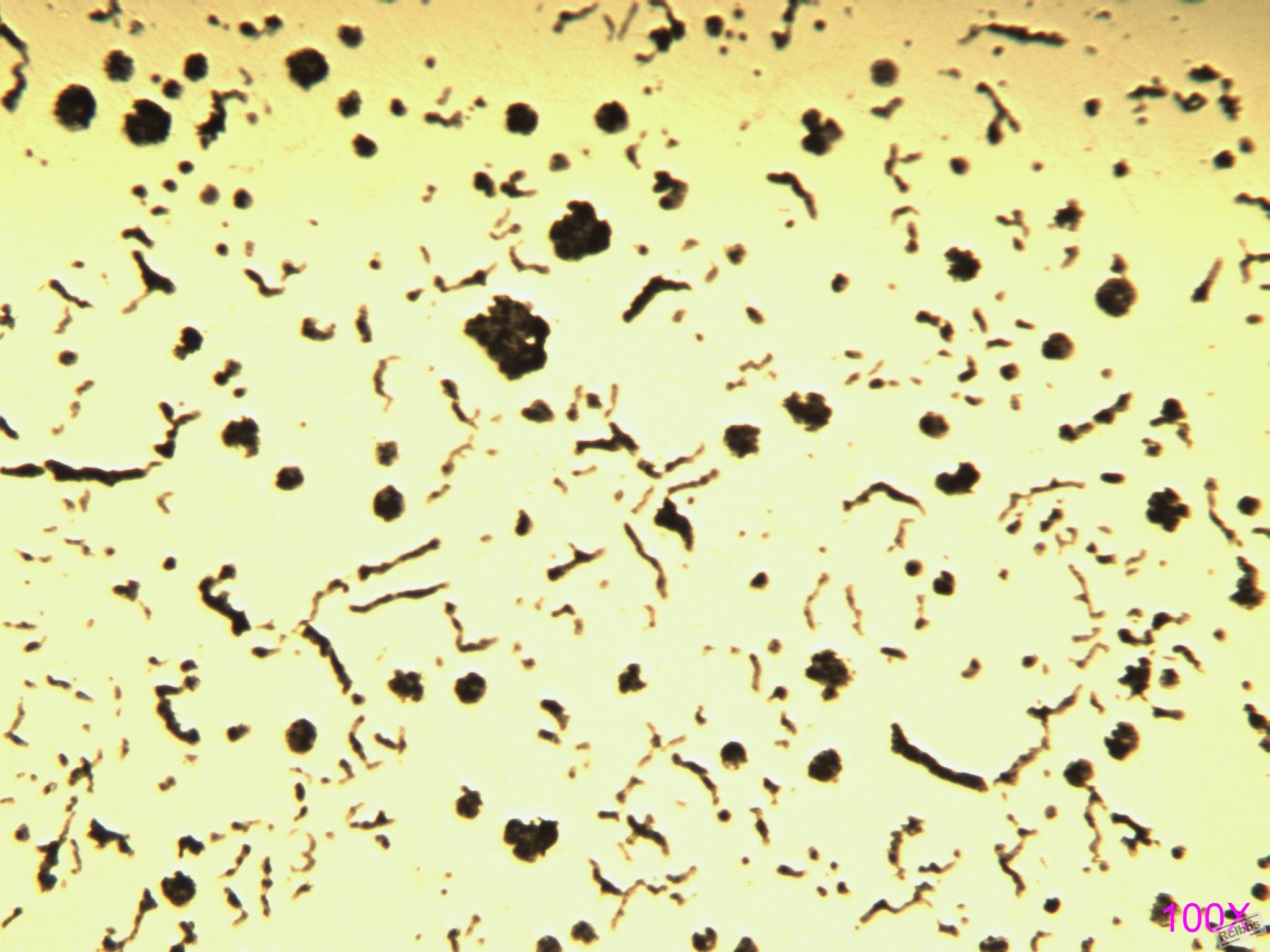

材料:QT400-18    状态:铸造后未经过任何热处理,只有机械加工      表面硬度137--142HB

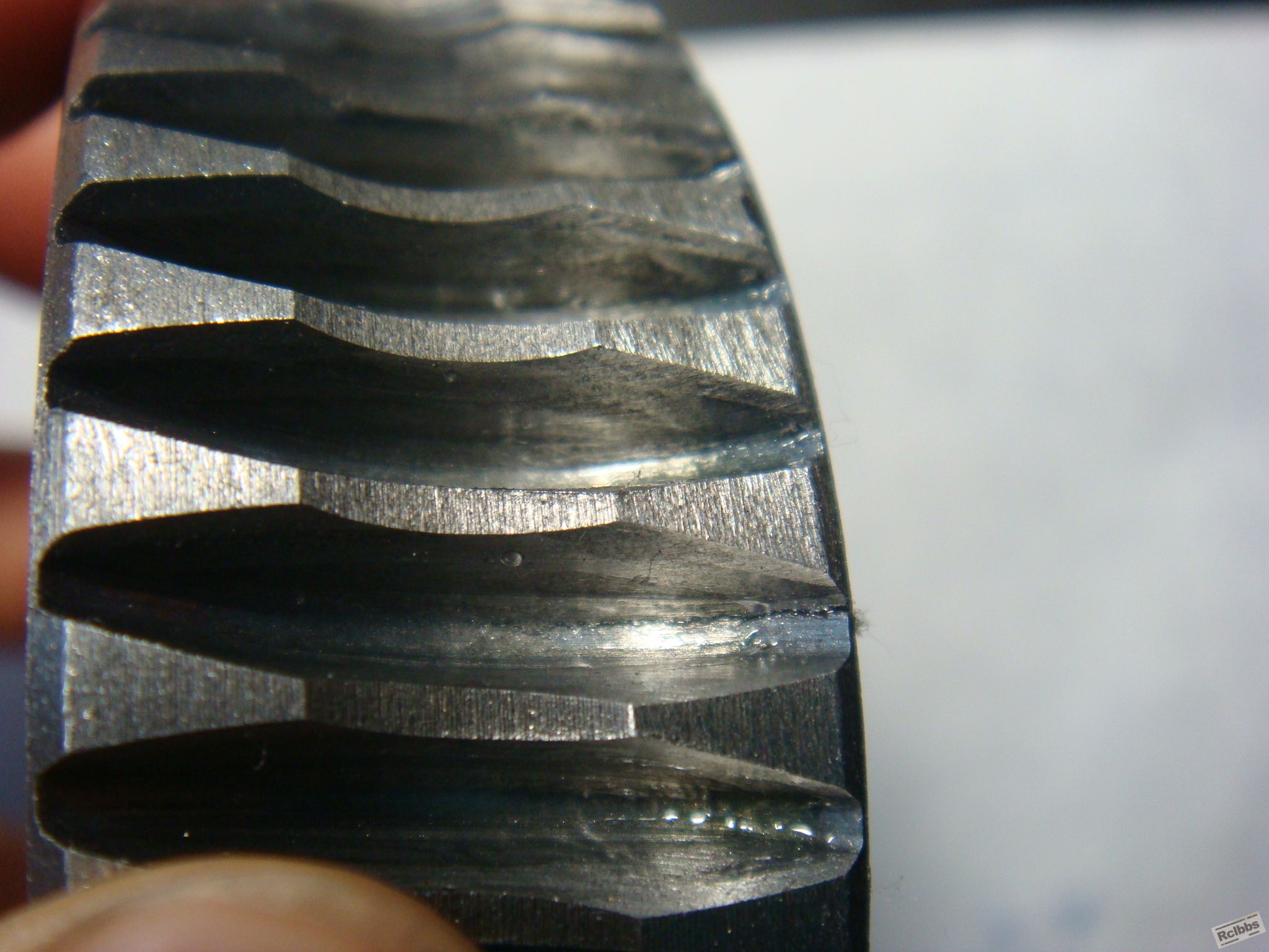

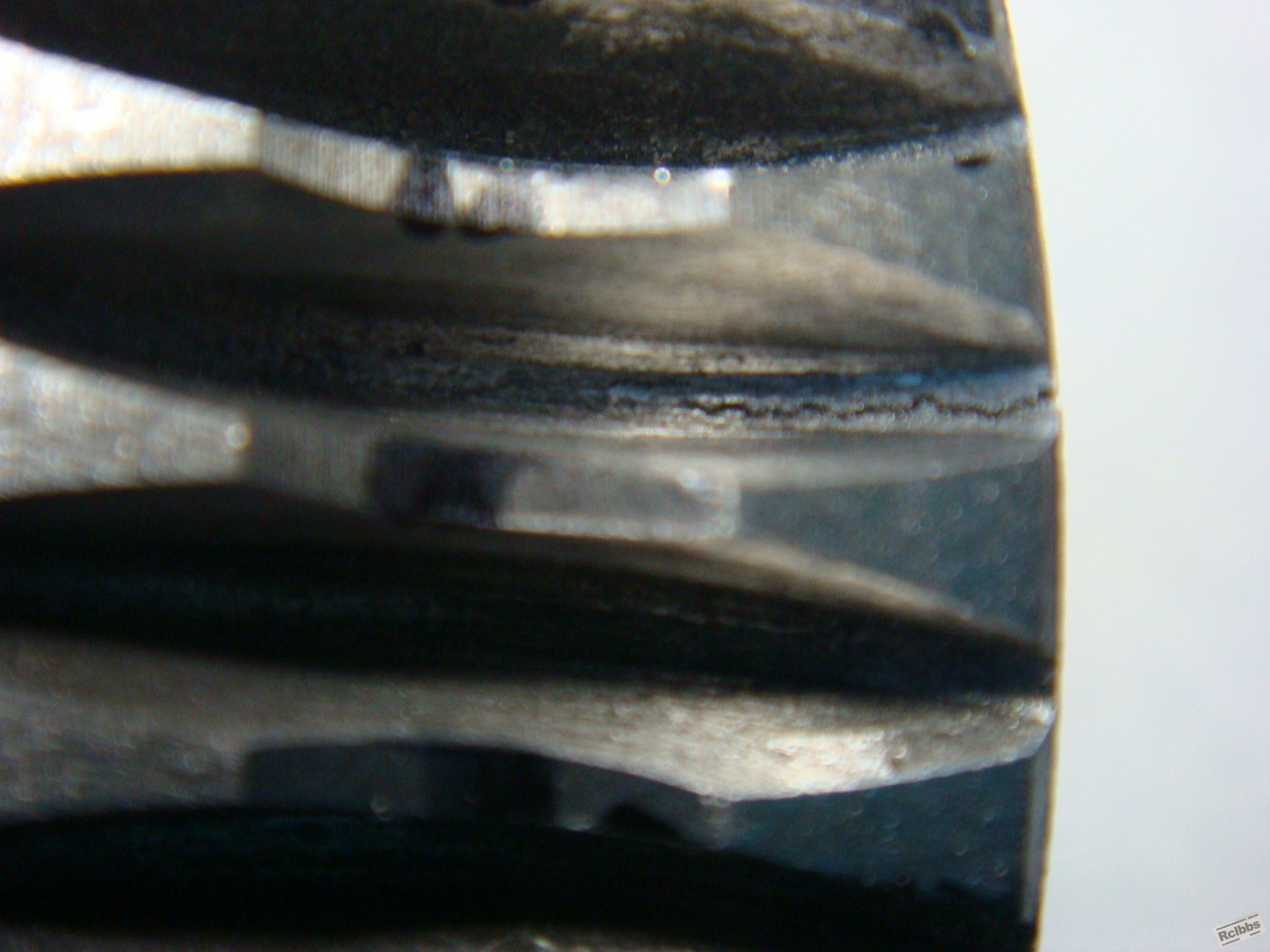

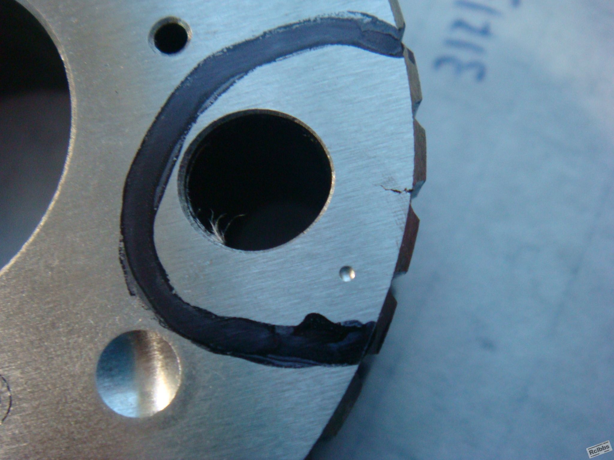

1.实物裂纹图片
裂纹1
裂纹1
裂纹2
裂纹2

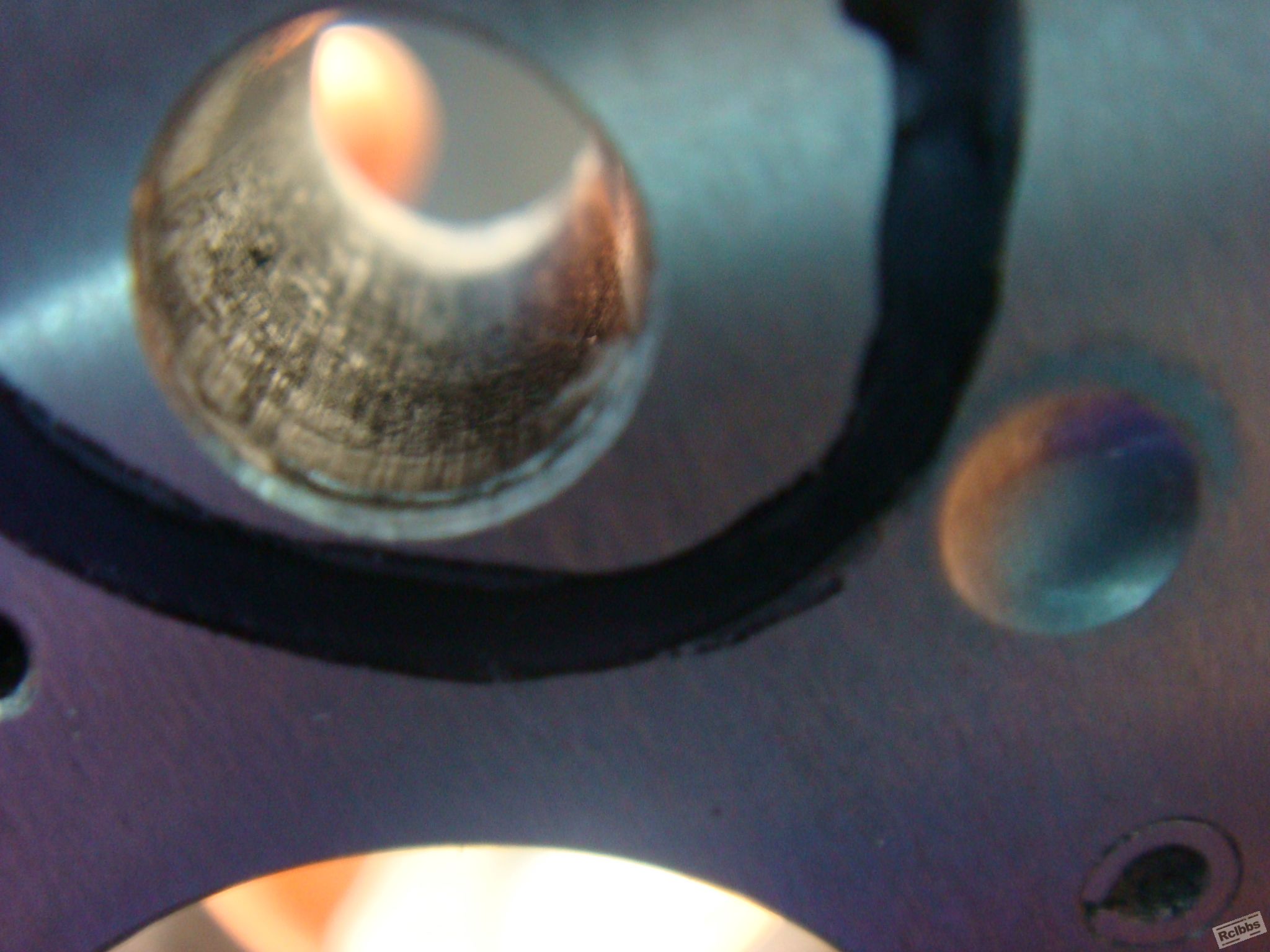

装配过的孔表面
装配过的孔表面

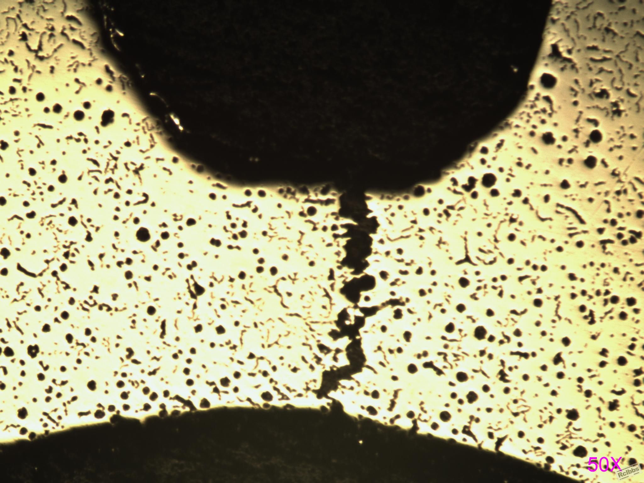

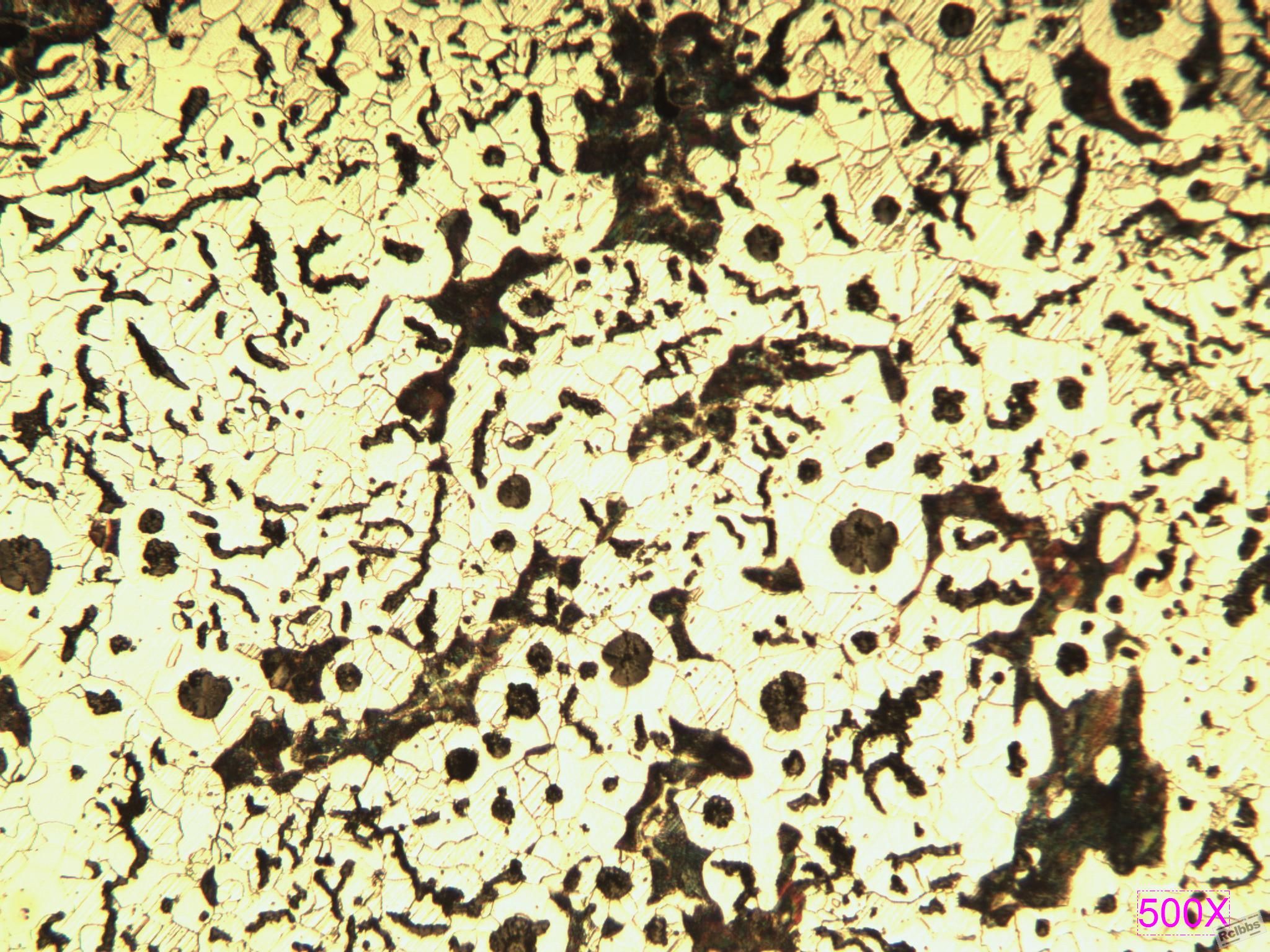

2.金相照片
50X 蜗轮齿根与装配孔位置
50X  蜗轮齿根与装配孔位置
100X 抛光后
100X  抛光后
500X 抛光后
500X   抛光后
客户在装配后发现裂纹,不知道这是什么问题造成?
1、材料问题
2、装配问题
3、设计问题
装配孔与蜗轮齿根距离1.5mm(见金相照片第一张)

石墨球化很差呀。球化级别6级了。

1.材料达不到QT400-18牌号 ,但也有蜗轮设计为灰铁的。
2.不知道使用条件,所以不能说有设计问题。
3.装配问题只有查看实物、了解装配情况。

专家只看图片后就说材料达不到QT400-18牌号,会不会看错了呢?依据何在?分享你的理由,谢谢!
但可以确定的一点是浇注时间过长,石墨已经衰退;
实物图第四张的孔,孔在加工后的精度为Ra0.6um,  但你看到的实物图第四张的孔已经被拉毛了。

沿涡轮齿纵向取样或现有工件“肥大”部位足以取样就行。
签到天数: 929 天
发表于 2011-12-3 21:48:31 | 显示全部楼层
我感觉该产品还是材料有问题。是铸造后未经过任何热处理,心部应力释放造成开裂的。

    能否达到QT400—18的标准,可以随炉做拉伸试棒进行拉伸试验。
    至于裂纹问题,可能与铸件出箱太早冷却过快及是否进行去应力退火有关。

球化很差,石墨以片状为主了。珠光体的含量可以到15%,并且分布不均匀。这种组织取本体试样的话,强度不会超过360MPa.

我认为铸铁蜗轮孔边沿开裂是零件结构缺陷和材料缺陷相加的结果:
1.销孔位置距齿根太近,材料最薄处1.5mm属设计考虑不周,该部位没有留下足够的截面抵挡在此集中的应力。
2.以QT400-18 材料要求查看金相组织石墨形态是不合格的,为数不少的蠕虫状、片状石墨削弱了基体连续性,强度、塑性均下降,QT400-18主要基体组织为铁素体,硬度125~175HBW;如果石墨做成了片状、基体又是铁素体的话即便硬度在125~175HBW范围,强度也不会超过HT150,这点不用拉伸实验就完全可以判断到的。
解决办法是,对这种结构设计认可就严格做好材料制造工艺控制;对材料现状认可就把这个唯一出问题的地方从设计上改了。双管齐下最好。
   还可以调查孔的精加工尺寸是否不到位,存在销与孔之间过盈量太大的影响因素。

1.铸造应力
2.组织不良

我觉得球化不好是主要原因,这样强度不会达到要求的,使用中出现裂纹也就正常了!

ZX771回答很准确、很全面。该件应该是在装配时开裂,开裂的原因就像ZX771分析的那样。
不过,个人觉得你首先要保证材料合格,你们这个材料的球化率太差,延伸率远远达不到你的要求,因此无论从哪个角度判断,材料是第一原因。

球化级别都到6级了,这样的材料连灰铁也不如,另外QT400应该是要求铁素体基体的

1、材料问题。这点前面已经说了很多了,不多说。有问题是确定的。
2、装配问题。就目前楼主提供的照片来看,看不出装配问题。
虽然楼主也指出“孔已经被拉毛了”,表明曾有一过盈配合的销轴类工件装在这个孔里,因此有“撑裂”的可能。
在这里科普一下,这种情况下的最大应力是孔内表面的拉应力,裂纹应该起源于孔的内表面,而不是外面。
所以即使是装配造成开裂,也是别的什么原因,不是被销(轴)撑裂。尽管这样说很合楼主心意,但会让真凶逍遥法外。
3、设计问题。最大的嫌疑犯。
1.5的确不厚,但并不能就此说设计有问题。只是这方面的嫌疑最大。
试想一个铁素体基的铸铁蜗轮,铸造后能冷多快?
铁素体基的通常要退火才能得到,正火就会是珠光体基的。这说明冷速很慢。至少是高温区很慢。
再想低温区冷速快,会积累怎样的应力?这个都知道,表面压应力,而且不会很大。
显然压应力不会导致这样的裂纹。
这样问题就会渐渐明晰起来---不是撑裂--不是铸冷应力释放---那是什么?
猜两个可能:
1.材料有问题的基础上,加机械加工应力,加装配震动导致开裂。
2.材料有问题的基础上,加机械加工应力,加局部设计过薄缺陷,加装配后试机应力导致开裂。

球化很差,金相都没有腐蚀啊。建议腐蚀后再看

组织不良.组织应力与加工应力叠加,应力集中所影起裂纹

材料太差了,不达标
