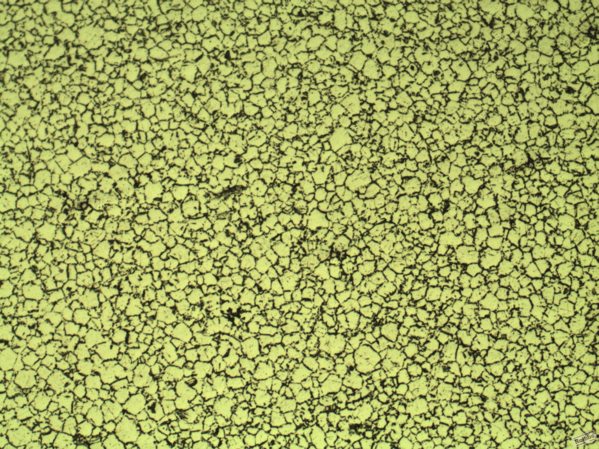

各位大侠,本人现在遇到一个非常棘手的问题。
00Ni18Co8Mo5TiAl晶粒度用什么腐蚀方法能够显示其晶粒度?
材料状态为一般的淬火态,要求不能进行时效,不能进行奥氏体化处理。
希望各位大侠不吝赐教,本人将不胜感激!

发表于 2011-12-5 12:03:56 | 显示全部楼层
这个应该是超低碳超高强度马氏体时效硬化不锈钢,可以查查相关的不锈钢腐蚀
比如HF,FeCl3+HCl等

发表于 2011-12-5 13:07:23 | 显示全部楼层
这是个什么材料啊?苦味酸不行吗?
签到天数: 344 天
 楼主| 发表于 2011-12-5 23:24:28 | 显示全部楼层
苦味酸已经试过了不行,FeCl3也试过了不行

发表于 2011-12-6 08:06:07 | 显示全部楼层
晶粒度的问题都是试出来的,慢慢来吧,多做些试验,同时成功了也和大家多分享下!

发表于 2011-12-6 22:31:42 | 显示全部楼层
用王水热蚀可以吗?或者硫酸铜盐酸水溶液,没做过,试试看

 楼主| 发表于 2011-12-7 10:17:07 | 显示全部楼层
王水和硫酸铜,盐酸也做过了,同样是不显示晶粒,只显示组织

发表于 2011-12-7 11:45:28 | 显示全部楼层
你腐蚀的时间不对的话就会出现组织的,不一定是腐蚀剂的问题,多试几次吧!

发表于 2011-12-12 20:34:34 | 显示全部楼层
三氧化鉻加水电解  硝酸+盐酸+硫酸都可以腐蚀出来啊

 楼主| 发表于 2011-12-23 22:29:37 | 显示全部楼层
自己搞出来了,让大家看一下吧

发表于 2011-12-24 08:37:10 | 显示全部楼层
能不能说说你是怎么搞出来的啊,让大家也学习一下。
