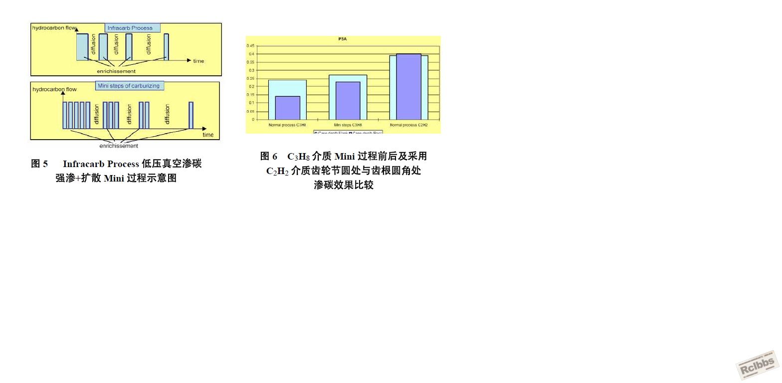

发表于 2012-3-12 16:49:15 | 显示全部楼层
今天在整理LPC(低压真空渗碳)工艺资料的时候,发现在真空渗碳炉,通过所谓的Mini steps 工艺方法,以及用乙炔替代丙烷作渗碳剂,可以把齿轮齿根和齿面上的硬化层差异缩小到很小的范围,
图5是mini steps的工艺脉冲,把一个通渗碳剂的周期分割成很多个小脉冲;图6是硬化层结果,绿色柱状是齿面硬化层厚度,蓝色柱状是齿根硬化层厚度。从ECM公司提供的数据显示,采用mini steps 方法可改善两者差异,采用乙炔做渗碳剂,可得到更好的结果。具体的原理ECM没有详细透露,我估计和渗剂活性有很大关系。
