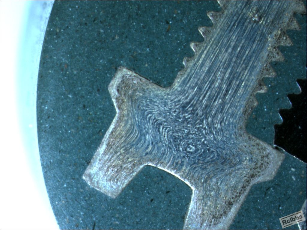

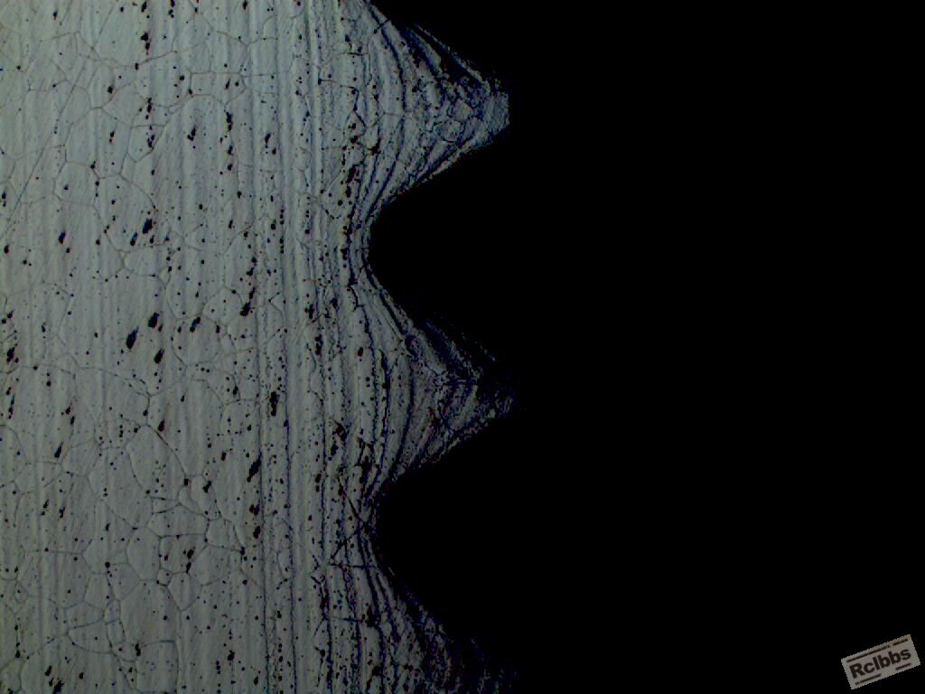

 楼主| 发表于 2012-3-7 21:35:42 | 显示全部楼层
自己做出来啦,和标准上描述的基本一致。

发表于 2012-3-9 09:30:05 | 显示全部楼层
xuhaonan1120 发表于 2012-3-7 21:35
自己做出来啦,和标准上描述的基本一致。
想知道一下, 你用的是什么腐蚀剂?
