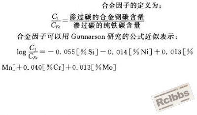

    求17CrNiMo6,20CrNi2MO,20Cr2Ni2Mo的合金系数,请知道的前辈告知。

你使用的设备控制软件里应该可以计算啊。如果没有控制软件,合金系数没什么意义。

谢谢前辈赐教,公式记下了
