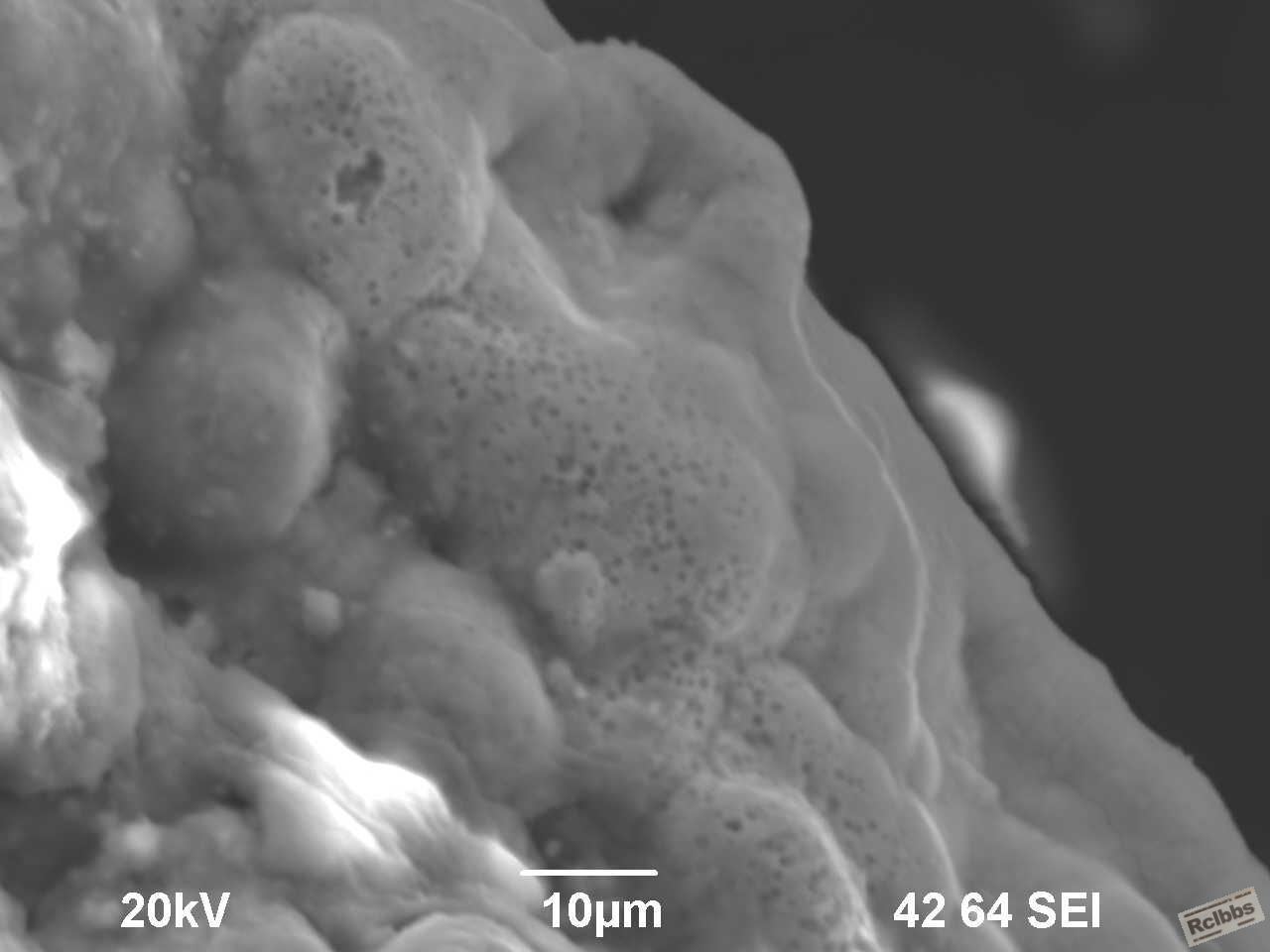

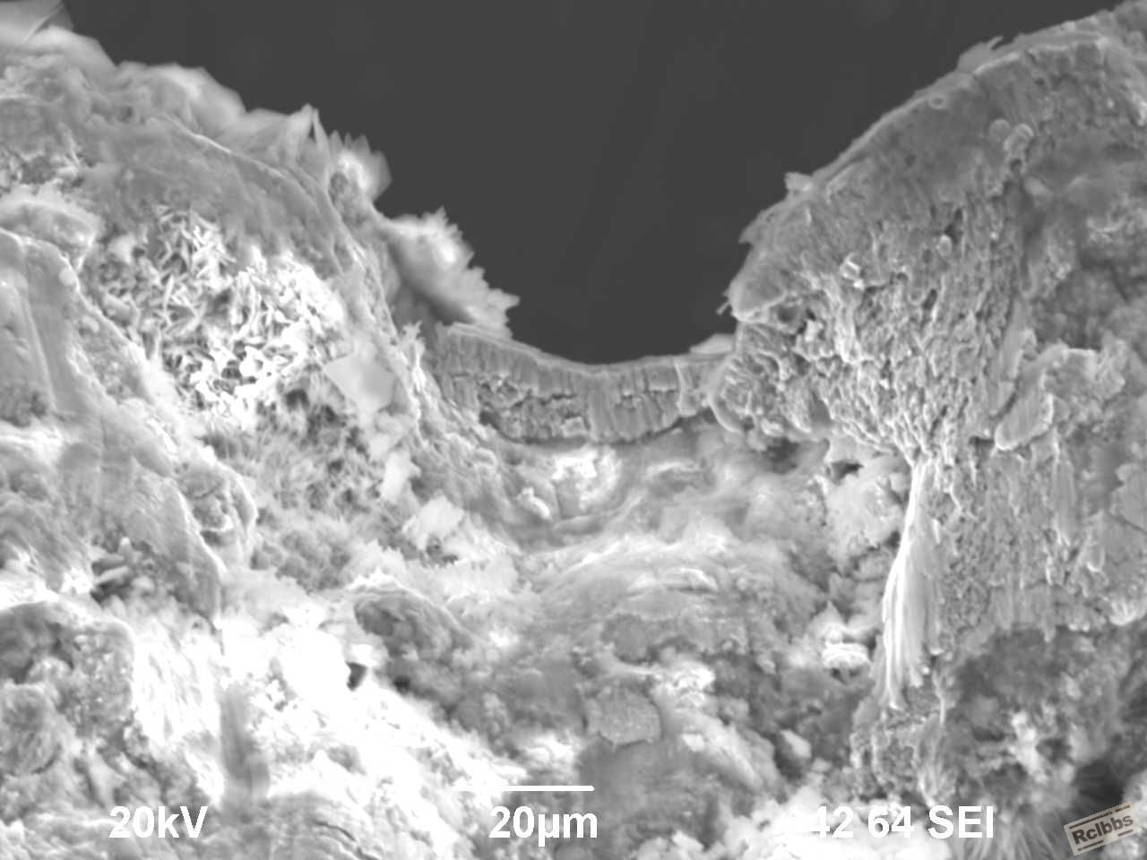

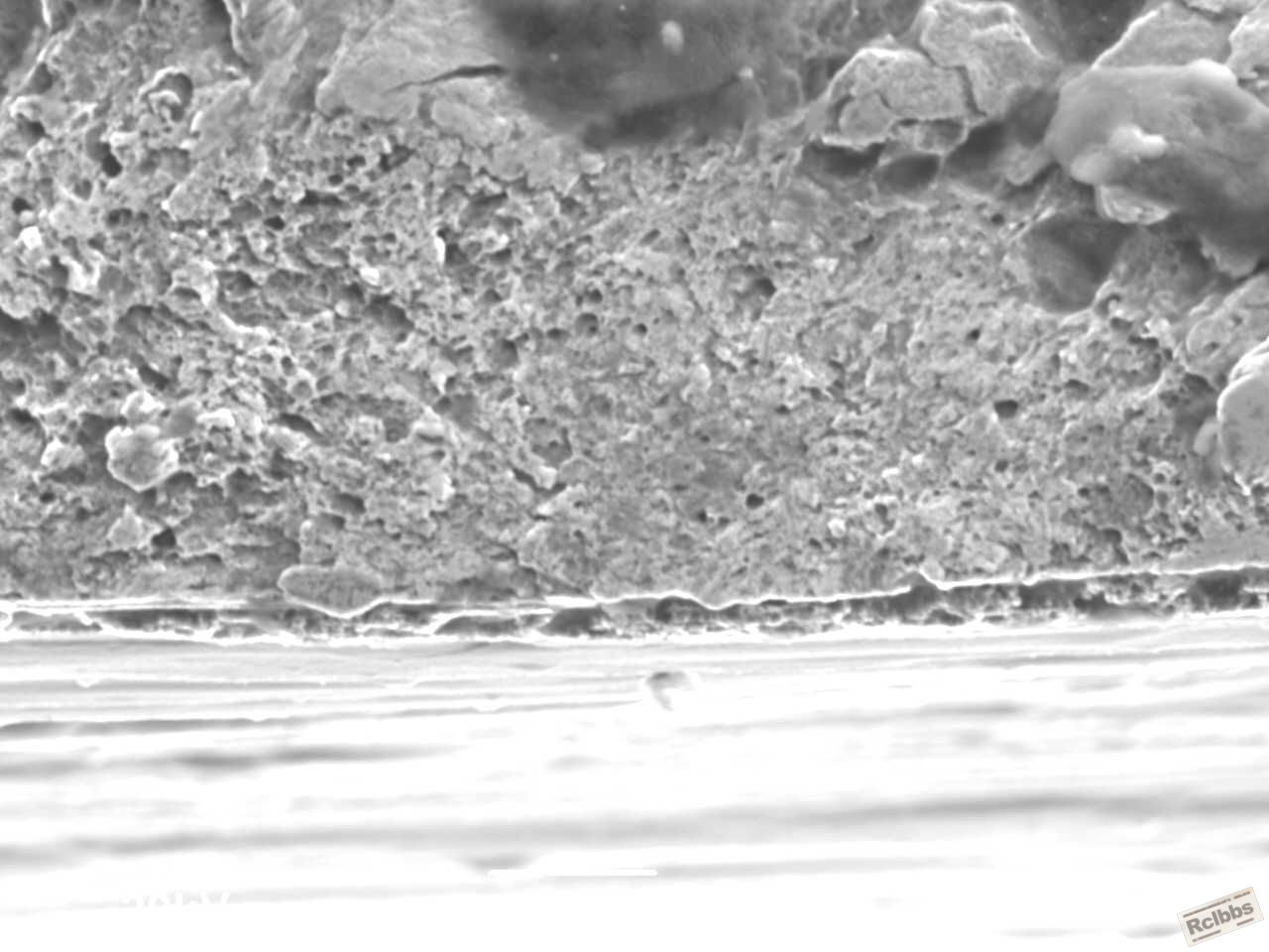

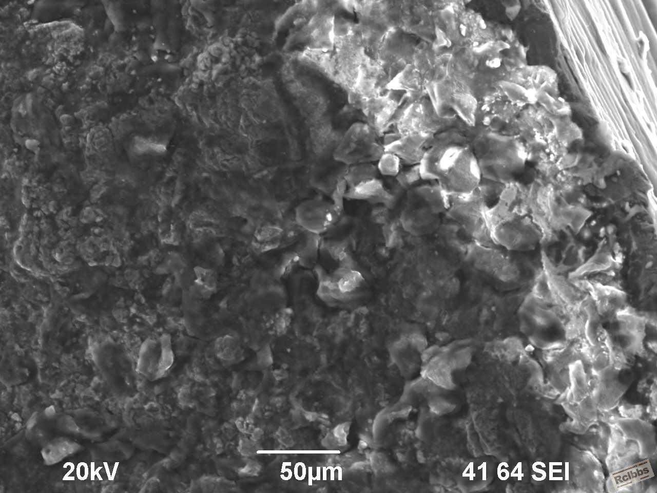

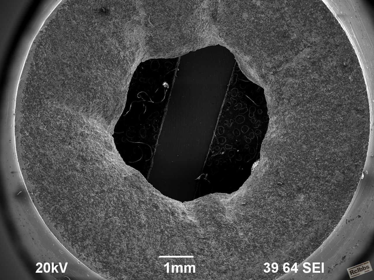

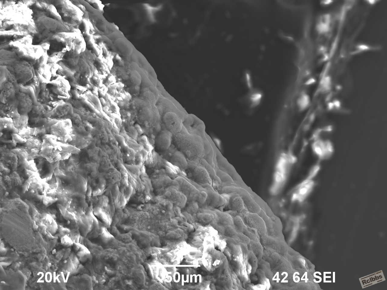

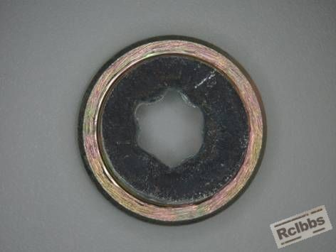

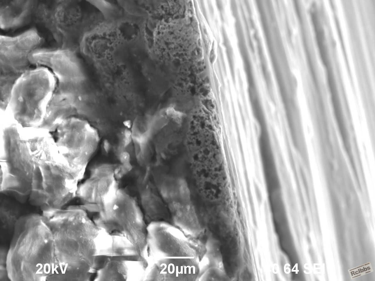

支架螺栓,表面镀锌,在螺栓头的根部断裂,个人觉得应该是脆断,从内圈向外断裂的,没找到明显的断裂源,拧紧曲线正常。
到底是怎么断的,请各位前辈给点意见。 outside-2.jpg outside-1.jpg inside-2.jpg inside-1.jpg inside.jpg 111.jpg

传个宏观照片上来 ,包括宏观断口
发表于 2011-12-12 21:52:14 | 显示全部楼层
图片中没看到什么氢脆断裂特征,反倒觉得有点腐蚀断裂样的,建议在仔细看看断口

发表于 2011-12-13 08:59:12 | 显示全部楼层
您的扫描照片拍得很清晰,但最好能再发个实物宏观照片和断口宏观照片,根据您的描述,有点像应力集中引起的疲劳断裂。

表面锈痕是用酒精冲洗后马上吹干就出现了,原断口是没有的
发表于 2011-12-14 11:38:20 | 显示全部楼层
你扫描电镜下断口的现貌基本上都是氧化铁的形貌,判断不出什么 ,宏观断口可以看到是由内到外,具体原因还应该做进一步检测分析

我也在想是不是氢脆的问题,不过电镜下没有找到氢脆的特征

发表于 2011-12-16 10:36:11 | 显示全部楼层
去做过金相没有,断口表面存在异常组织吗?热酸洗也可以做做,晶粒流线是否同裂纹平行,可以考虑锻造裂纹。楼主分析问题方法需要改改,电镜不是万能的。

SEM照片没有氢脆断裂特征
