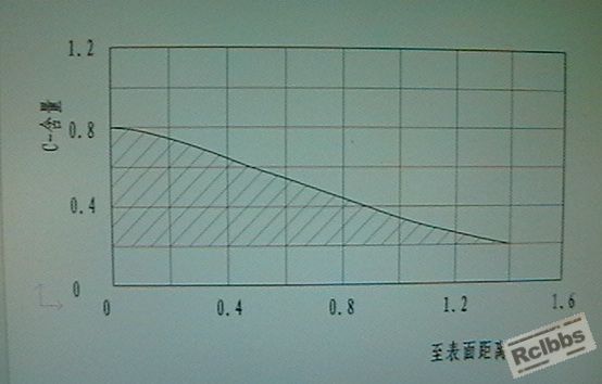

1.碳流量计算
  碳流量 = 零件表面添加(added)碳重量(千克)/M2
  碳流量根据 碳浓度分布、渗碳层深度、表面与心部含碳量4个数据进行计算(近似计算时只需后3个数据)。
  如有模拟碳浓度分布曲线,碳流量计算并不困难,曲线下斜线面积有画图软件进行积分计算。
2.计算公式
          K=0.04ΔCAΦ√t ,
          例如:渗碳层深1mm, 表面碳势0.8%C 心部含碳量0.2%C,
          qc= K/A=0.04ΔCd
          qc— 碳重量(千克)/M2
          ΔC 表面增加碳浓度 如ΔC=0.8-02=0.6
          qc =0.04ΔCd=0.04× 0.6×1 =0.024 (kg)
          渗碳层深1mm,表面碳势0.8%C 心部含碳量0.2%C, qc=24 克碳/M2
3.总面积为A 渗碳层深度d, 总碳重量K—千克
           K = 0.04ΔCAd
4 根据渗碳剂的碳当×量很容易计算渗碳剂总重量→总流量
