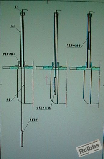

无碳控仪井式炉打包钢带碳势测定示意图,供参考
美国金属学会出版《渗碳和碳氮共渗》(1977版)90页介绍薄片称重试验用于批量生产的渗碳碳势控制其精确度是足够的:“在实践中,退火状态的1008或1010钢薄片宽10―30mm,长75―160mm,厚0.10―0.25mm,溶剂里清洗称重后放在炉气中…。
建议:08F、10F冷轧用于打包钢带含碳量可为0.10%,作为无碳控仪井式炉测定碳势薄片。大量测试,可提高工艺水平:如提高工艺渗速,改善金相组织,降低成本。

刚前两天购了定碳箔片老贵了如果用包装铁片可以的话就可以省下一笔银子了!
签到天数: 2832 天
 楼主| 发表于 2011-12-14 21:33:52 | 显示全部楼层
请你试试。已将英文摘录在Heat Treatment Technology 板块中。我用了十几年,大流量高碳势试验薄片表面无光亮(发暗)。控制碳势时炉炉测定。用它还测定直接淬火后的表面含碳量。
