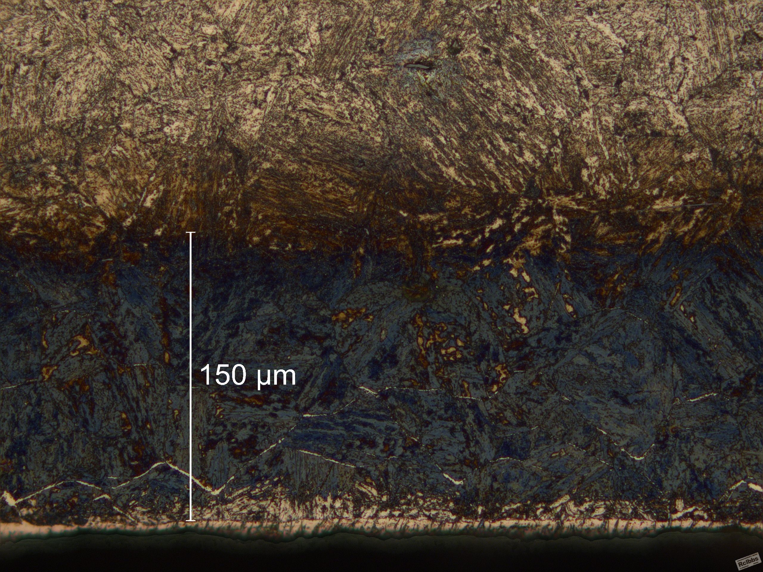

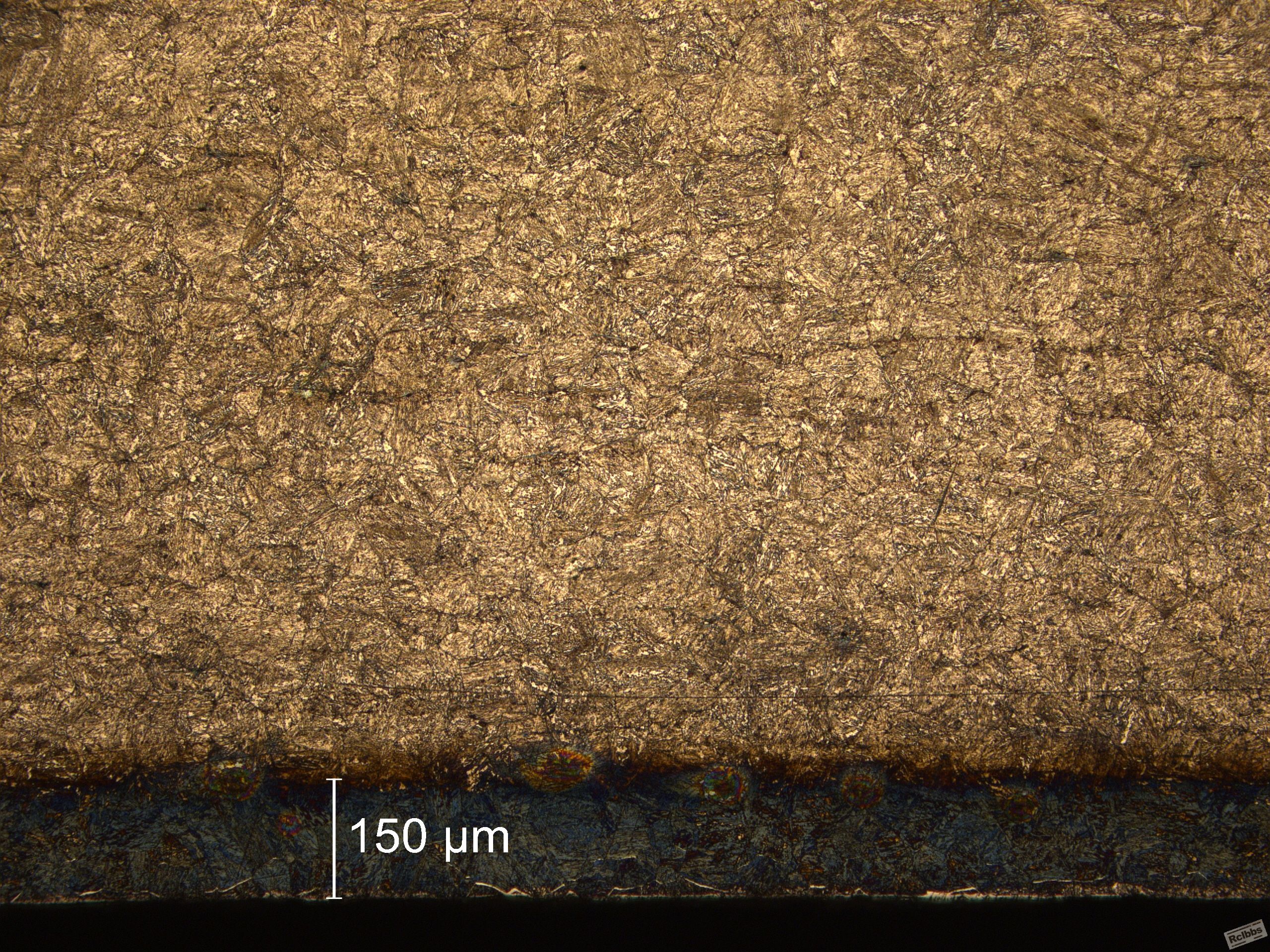

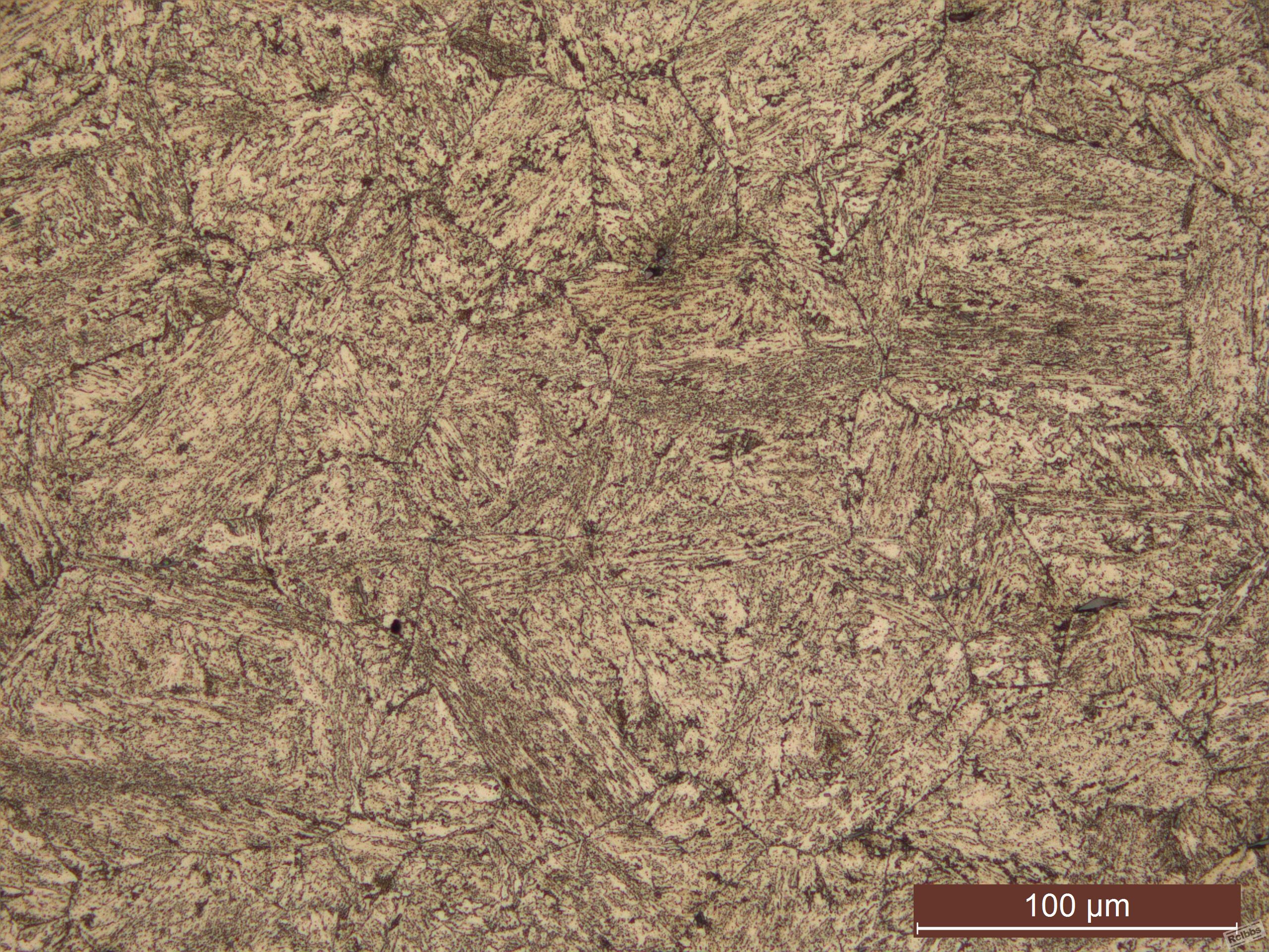

各位专家请帮忙看一下这张图片的组织,HRC32.7,请问是回火马氏体还是保持马氏体位向的回火索氏还是其他组织?小弟拿不准。谢谢!内表面经过渗碳还是碳氮共渗的?渗层深度150μm左右。内表面硬度达到HV616(HRC56)左右。工件是一个国外的轴套。

发表于 2011-12-14 22:02:36 | 显示全部楼层
保持马氏体位向的回火索氏
签到天数: 66 天
发表于 2011-12-15 07:56:26 | 显示全部楼层
就看你这个硬度:32.7HRC,就可判断是回火S!

发表于 2011-12-15 08:41:42 | 显示全部楼层
村头小河 发表于 2011-12-15 08:17
这个工件碳含量很低的 低碳马氏体硬度本来就不高的
不好意思,一大早,钢开机,思想定位了!你这个什么工艺啊?回火温度不知道吗?

发表于 2011-12-15 08:55:57 | 显示全部楼层
不好意思,更改结论。组织是回火索氏体,但是回火不充分...........
签到天数: 149 天
发表于 2011-12-15 09:06:17 | 显示全部楼层
个人认为还是回火索氏体     回火马氏体的话颜色还应该深一些吧!
签到天数: 66 天
发表于 2011-12-15 09:33:56 | 显示全部楼层
没有工艺结合,判断会很难啊!最好能咨询一下!
光从图片上看,我觉得1、2张图是:回火索氏体(充分发达等轴铁素体中弥散细小球颗粒装碳化物)
第3张图是:回火马氏体
签到天数: 11 天
 楼主| 发表于 2011-12-15 09:38:31 | 显示全部楼层
光从图片上看,我觉得1、2张图是:回火索氏体(充分发达 ...
第三张图片放大倍率小
发表于 2011-12-15 11:59:06 | 显示全部楼层
应该把再在高倍看,不过上述图看起来像板马

发表于 2011-12-15 20:12:43 | 显示全部楼层
是经过碳氮共渗,最下面有氮化层(白亮)。因此应该是索氏体(低温碳氮共渗的预备组织

发表于 2011-12-17 21:42:08 | 显示全部楼层
不是回火马氏体,回火马氏体的位相要比这个明显,而且硬度也比这个高。把热处理工艺和金相制样的工艺发上来吧。

发表于 2011-12-18 21:43:34 | 显示全部楼层
是回火索氏体。看图片挺像氮化处理的。

发表于 2011-12-19 07:06:49 | 显示全部楼层
应该是回火索氏体。不过楼主是用什么浸蚀的?晶界这么清晰。
签到天数: 11 天
 楼主| 发表于 2011-12-19 08:16:40 | 显示全部楼层
4%的硝酸酒精 呵呵 可能是组织比较明显的原因吧
