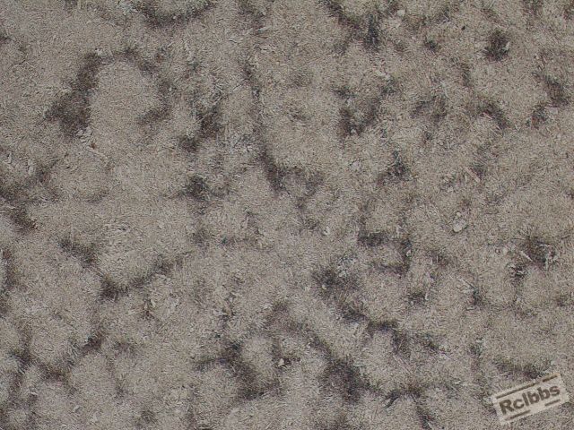

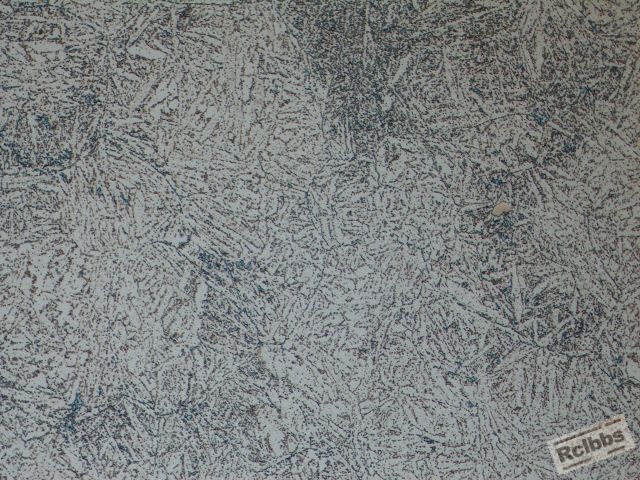

这个是H13的供应状态,是圆钢直径90,我取样是横向料头,大家看看按照相关规定是否合格,里面分别有些什么组织
 楼主| 发表于 2011-12-15 17:42:01 | 显示全部楼层
100X
100X
 楼主| 发表于 2011-12-15 17:43:25 | 显示全部楼层
500X
500X

发表于 2011-12-15 20:01:28 | 显示全部楼层
原钢偏析比较严重;并且球化处理很差.
发表于 2011-12-15 20:41:25 | 显示全部楼层
有偏析,并且球化处理能在D2
 楼主| 发表于 2011-12-16 14:12:33 | 显示全部楼层
请问里面是铁素体的基体上遍布了合金碳化物吗?并有铁素体晶界上排列着2次碳化物
