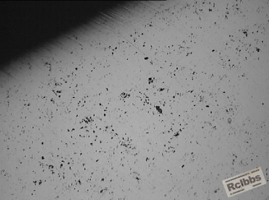

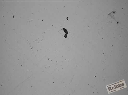

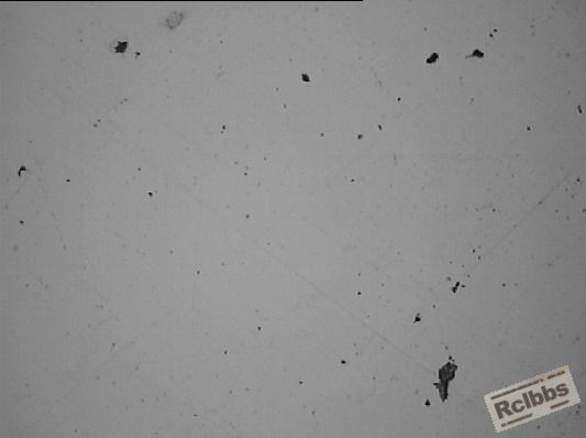

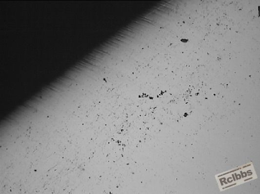

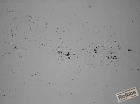

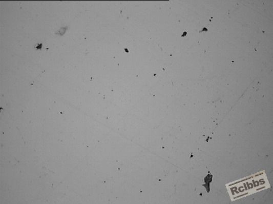

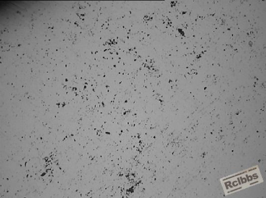

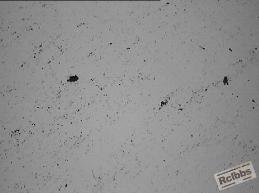

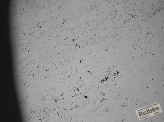

       产品在自动校直机校直是断裂,比例1.5%,20CrMnTiH材料,880度渗碳,820淬火,德润宝-快速油MP277,油温80,500转每分钟,现断件心部37HTC,硬化层0.68mm,金相无异常。
       但断口部低倍100下,抛光不腐蚀图形如下,请高手指教这样的组织和断裂是否有直接关系,谢谢!急急急

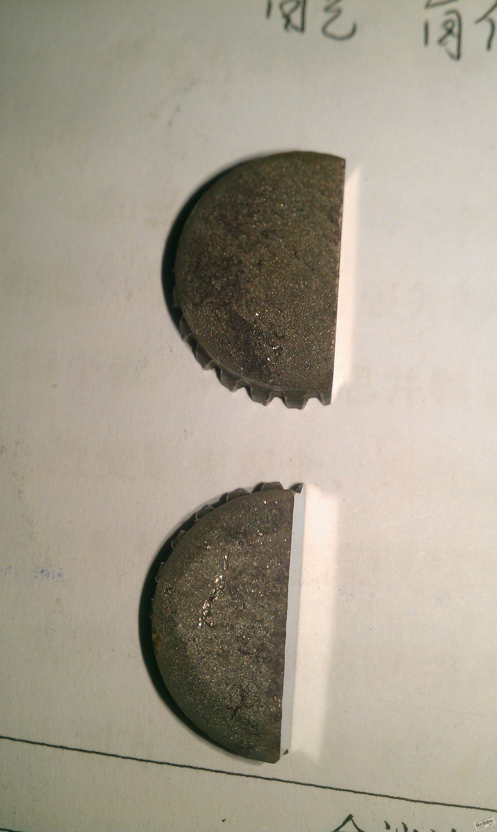

2件的断裂面
2件的断裂面

脆性夹杂物有点严重,建议把断口形貌发上来
发表于 2011-12-15 22:31:48 | 显示全部楼层
不能确定图片中的黑色相到底是不是夹杂物...........
发表于 2011-12-15 22:54:13 | 显示全部楼层
建议从渗碳前原材料着手,取样分析夹杂排除原因。上图感觉像没抛干净。

样完全没有抛干净,很多脏东西,真正的夹杂物都看不出来,还有最好把腐蚀后的金相组织也传上来看看、
 楼主| 发表于 2011-12-16 09:12:18 | 显示全部楼层
大师高见,但是抛光了几次了好象还是这样呀

不排除原材料组织疏松的问题,贵司所使用的原材料棒材的压缩比为多少?建议检验一下同炉原材料的宏观低倍酸侵(评级可按照GB/T 1979-2001)。如果评级较高,需要通知钢材供应商提高棒材的压缩比,最好≥6:1

感觉像是原材料夹杂和疏松缺陷。最好找有资质的第三方检测,拿报告找材料供货厂商。
发表于 2011-12-16 09:54:40 | 显示全部楼层
估计是原材料问题,像是原材料夹杂。

8 7 4   3  9这几个肯定没有抛光干净,其他几张隐约可以看到硫化物和氮化物,直接在镜子下更容易分辨,不过这夹杂物应该没有超标。楼主最好再抛干净一点,确定那大块黑色的区域是脏还是孔洞,如果是孔洞再分析是否原材料带来的还是在断裂中产生的。
 楼主| 发表于 2011-12-16 14:26:26 | 显示全部楼层
这个面和断裂的地方有10MM远

看图片明显感觉是疏松, 属于原材料缺陷, 建议做一下低倍腐蚀确认

楼主所指“氮化物”指的是什么?夹杂物分类中好像没有氮化物一说。
签到天数: 940 天
发表于 2011-12-17 20:26:54 | 显示全部楼层
大部分是污染物。
由于未经正规培训,在非金属夹杂物检验方面犯错的人为数不少。
发表于 2011-12-18 10:27:54 | 显示全部楼层
20CrMnTi中的氮化物主要为TiN,因为钢中含Ti,容易在高温下析出TiN第二相,析出颗粒比较大,在后续的加热过程中固溶不了,在光学显微镜下就能看到,夹杂物分类是根据形状来分,所以这些基本可以划到D类,国标上规定好像要另外注明一下。
