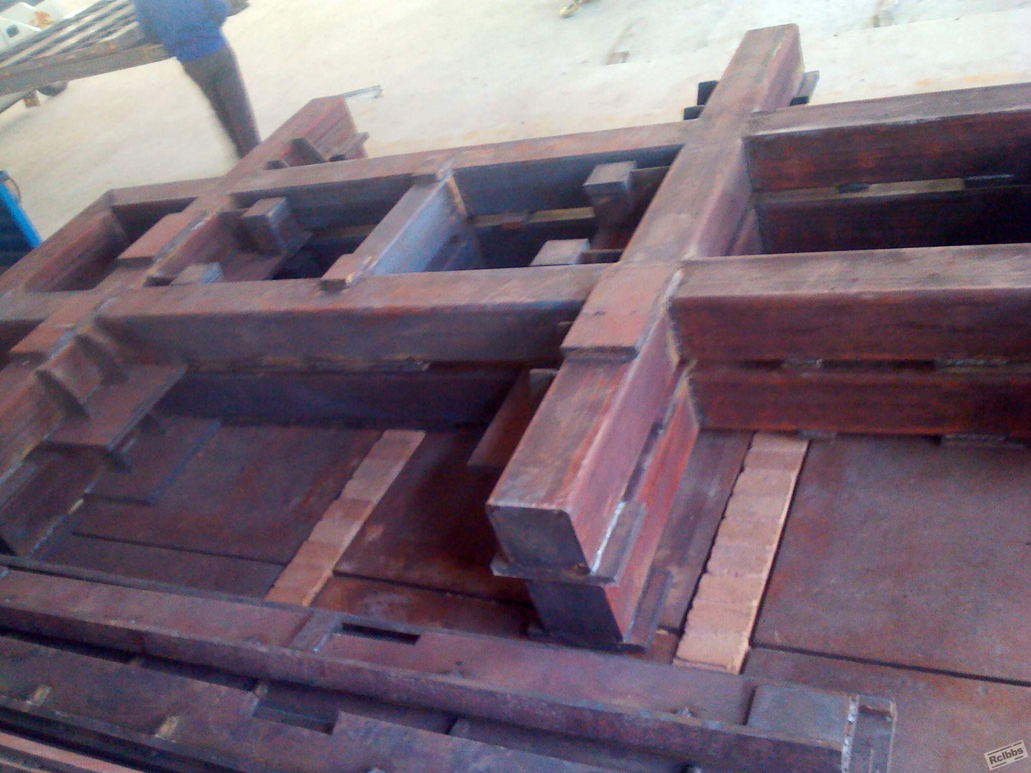

最近公司给一客户做批去应力退火,工件如附件显示,材料Q235,方管形状。我司去应力退火工艺:小于150度/小时,升温到550度,保温3个小时后,炉冷至300度出炉,因是纯纤维炉,降温时间较长,约15小时左右。 现发现去应力后工件两端变形较大,约在7-8个毫米,不知道问题出一哪里,工件摆放4层,对方说是我司加热时间太高导致,让我司降至退火至350度试,不知道这样可不可以
组焊件
组焊件

工件两端变形较大?是否在热处理前检测过原来的变形量?
工件摆放4层,是否工件之间有间隙?
 楼主| 发表于 2011-12-17 12:45:09 | 显示全部楼层
来料时未检测,还有4件未处理,准备今天下午放到铣床平台上检测下,工件之间未有间隙,1件半吨左右。

变形的原因有很多,焊接过程的变形是很明显的,因此,入炉之前需要检测一下客户要求控制变形的部位。装炉时注意工件摆放平整,各关键部位要支垫到位,不得悬空;多层摆放时,各层间支垫部位应相同。升温应控制在100度/时一下。加热时控制好炉温均匀性,防止热应力导致变形。

此工件为组焊件去应力主要是去除焊接应力,这种工件一般情况下热处理前已经变形。要在热处理前校正并用工装固定后去应力。一般情况下250度时间要长一点去应力即可也不会产生严重的氧化。

最近又做了一批,在装炉时将两端垫平后,用工艺:小于150度/小时,升温到550度,保温3个小时后,炉冷至300度出炉处理后,产品的两端基本上未见明显变形。 现怀疑上次处理时操作师傅未向要求将材料两端垫平导致的。
