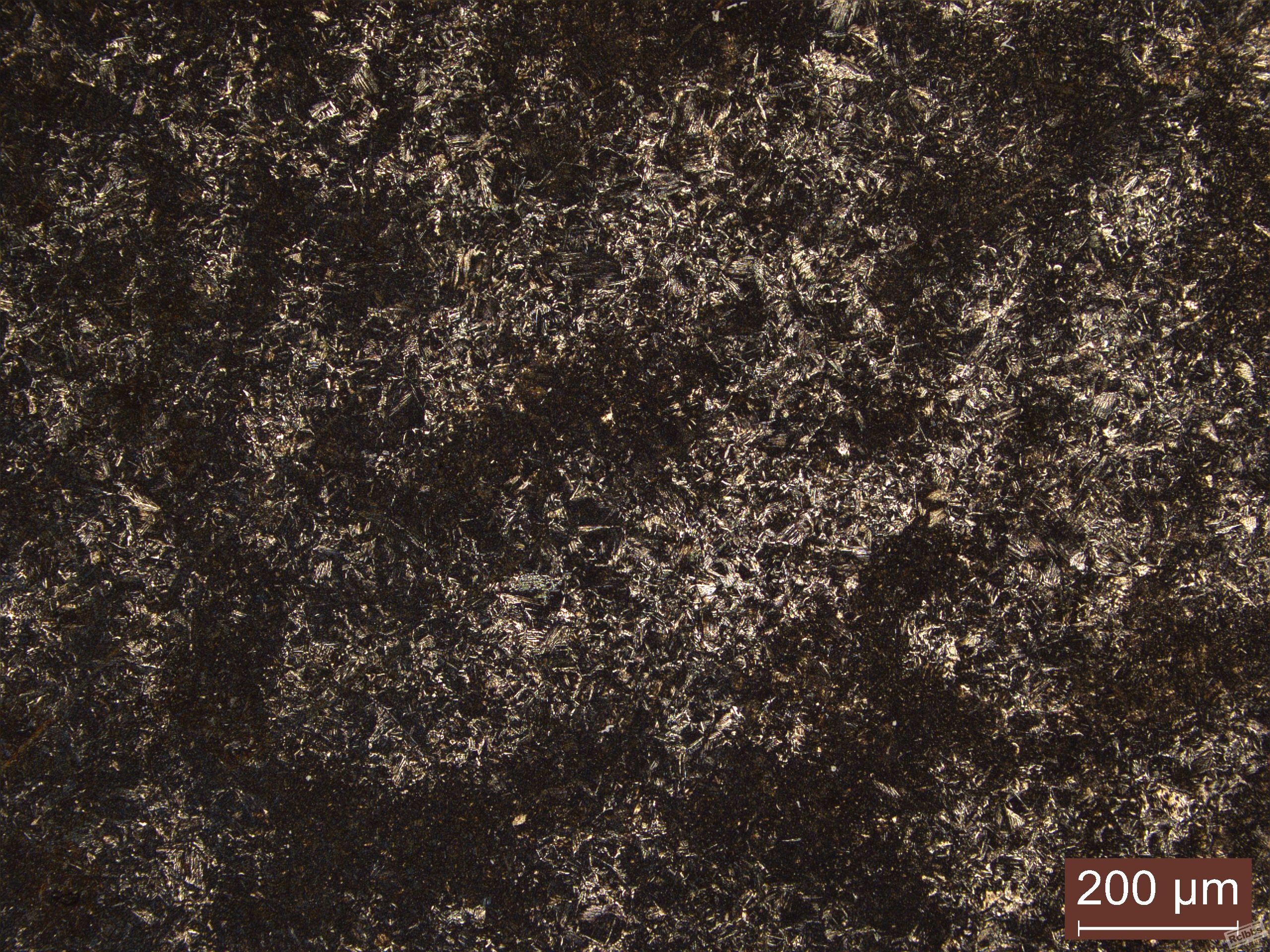

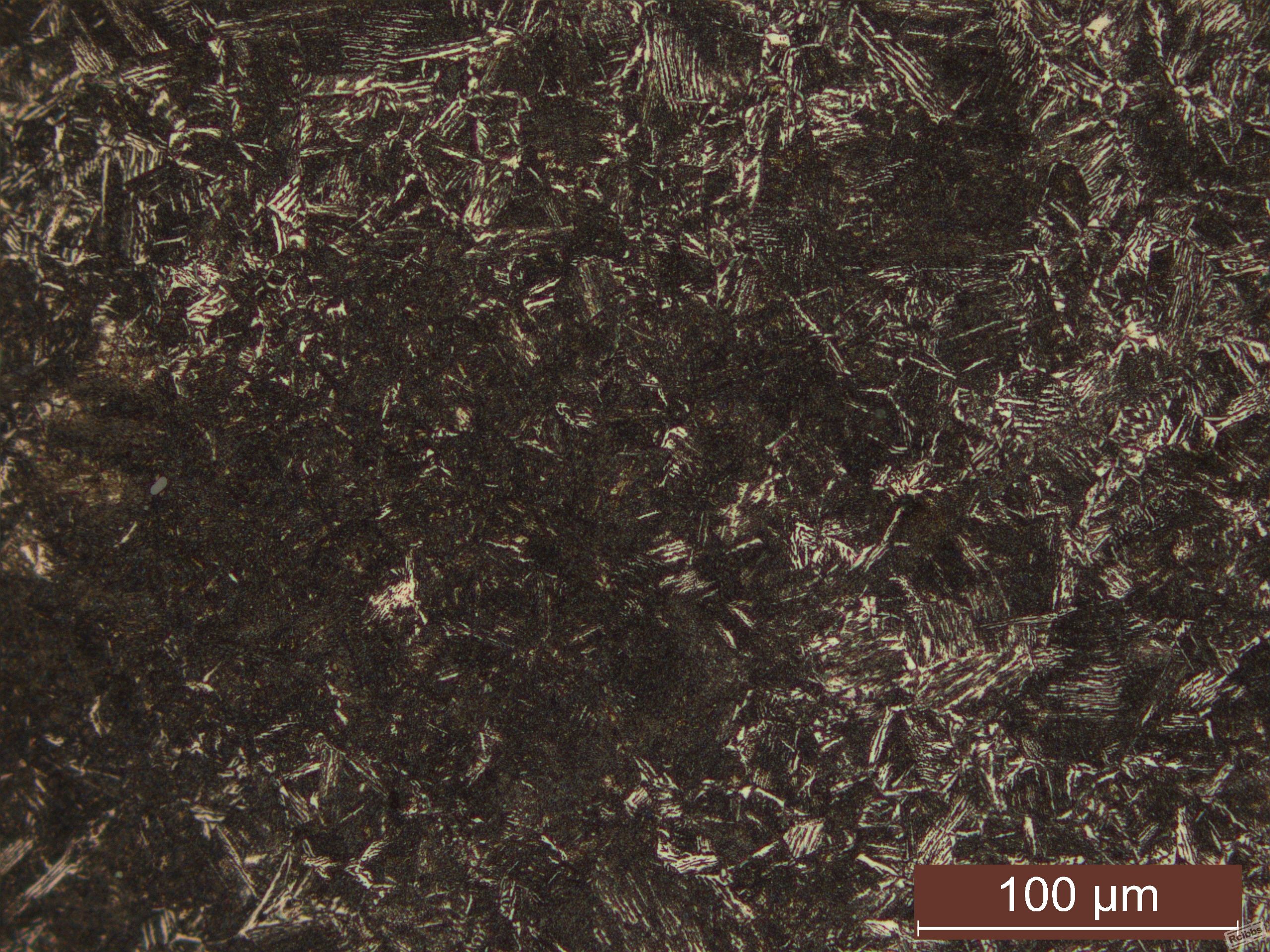

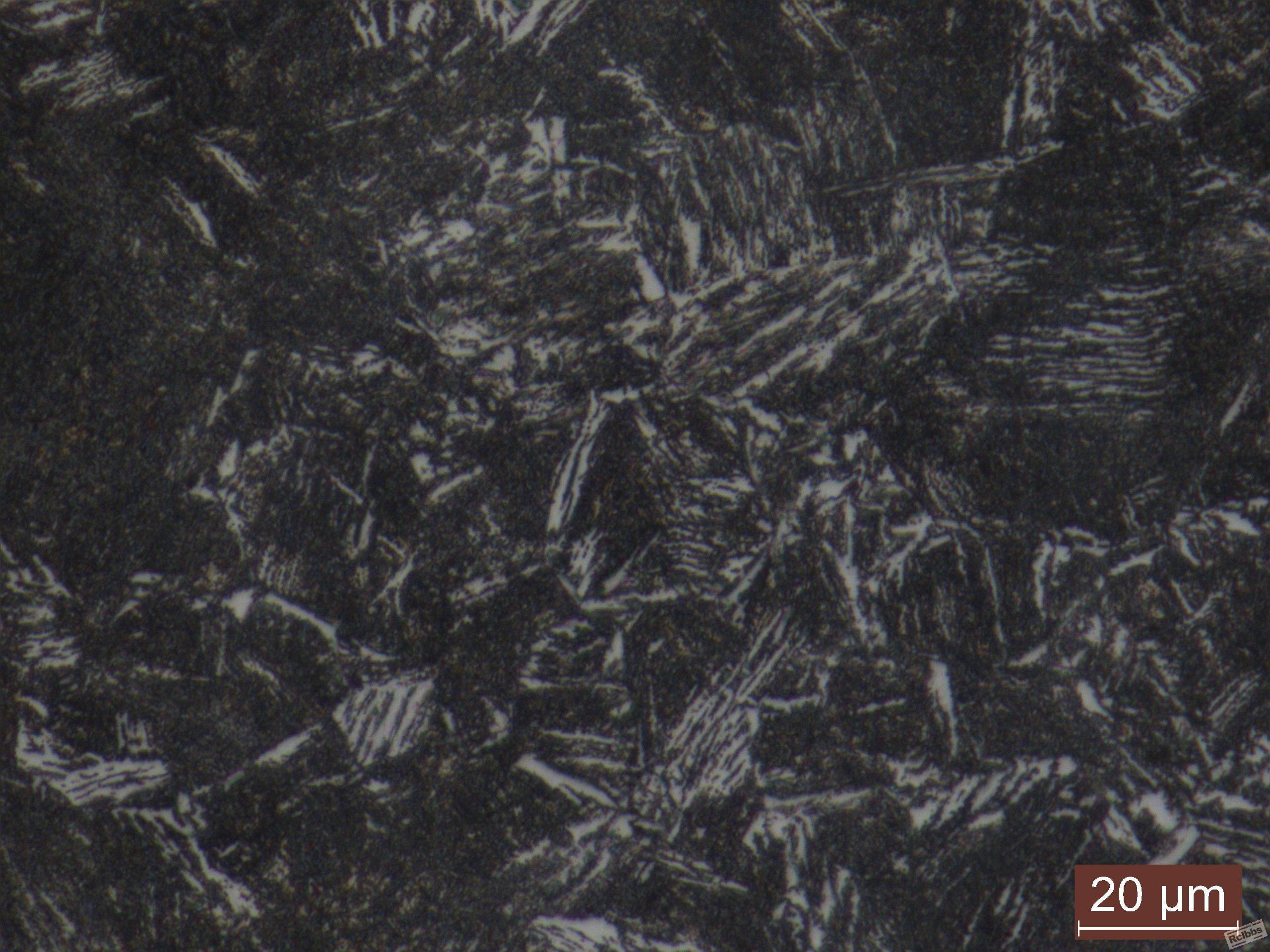

各位专家请帮忙看看这是什么组织?大家看组织有何异常?材料是ZG28CrNiMoA 号称是调质处理了,HV270左右。

没有分析过个料,看起来组织有点粗大,有偏析.

上贝氏体

回火索氏体、贝氏体和铁素体混合物。

回火索氏体+上贝氏体+极少量铁素体
