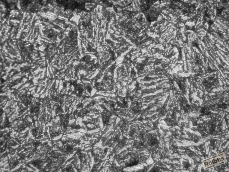

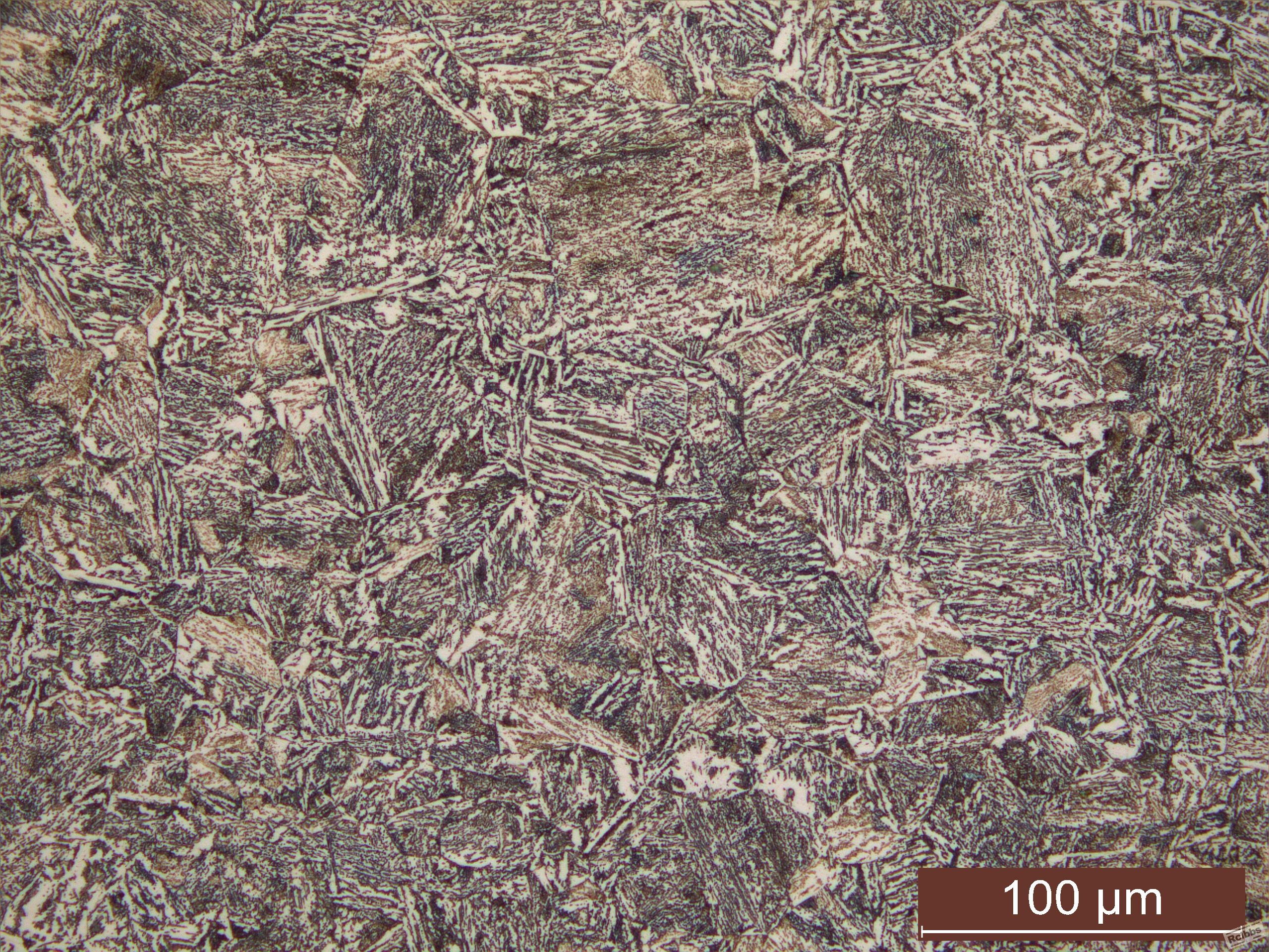

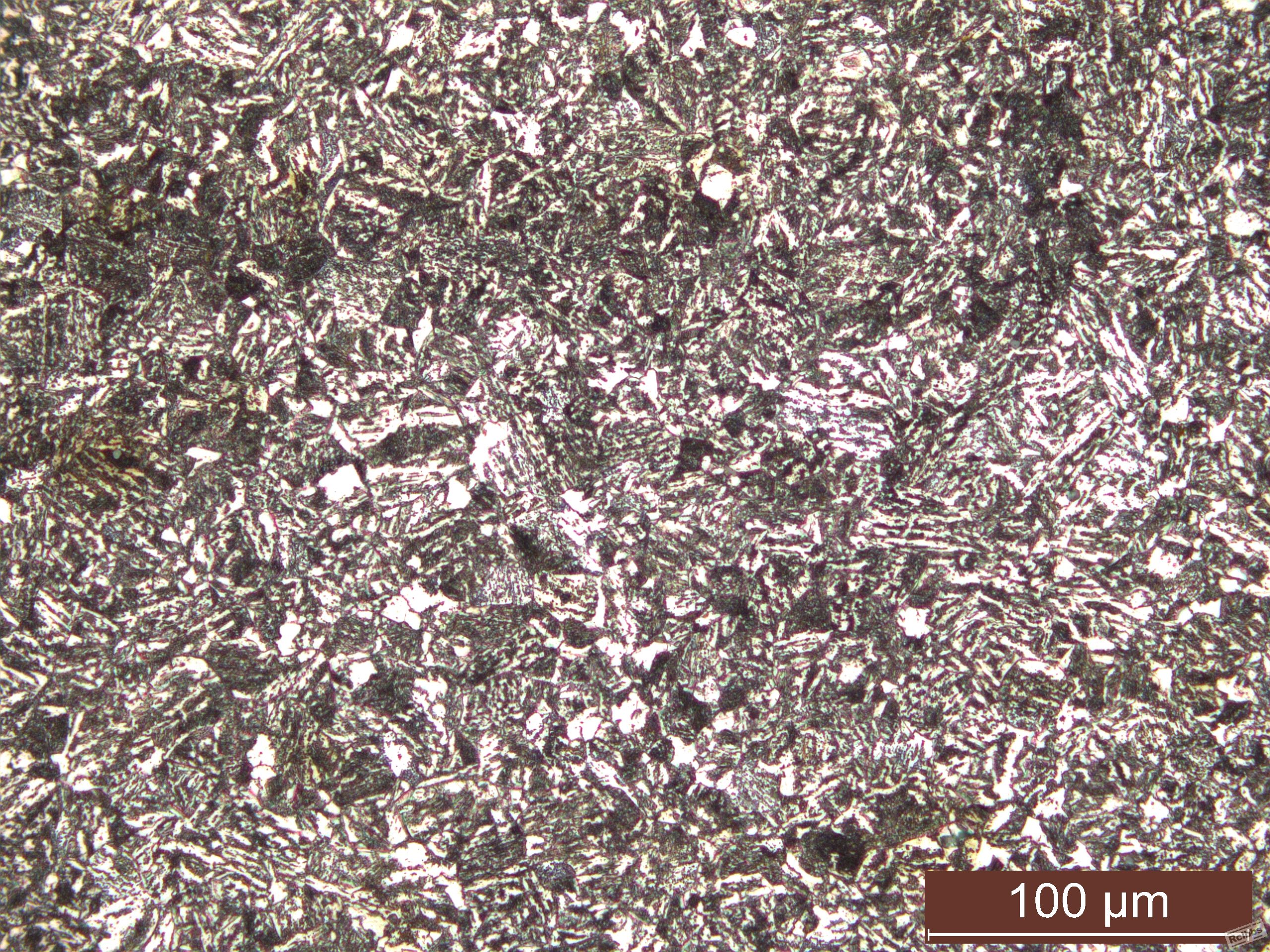

专家请看这几张金相照片是什么组织?分别是三批42CrMo轴套调质工件上的 400× 工件不到10mm厚。

以粒贝为主。-----------------

回火索氏体+屈氏体+铁素体,零件尺寸大,心部组织,或者淬火冷却速度慢了

还有一些铁素体,少量黑块看不清,可能是经过回火的珠光体。
工件不大,不到10mm厚。这三张图分别是三个批次的工件上的金相。

好像是正火+回火组织。

上面几位的看法都是对的。
关键是:这个企业的热处理工艺编制、实施存在严重问题,没有按照42CrMo的常规热处理工艺规范进行!
三张图片的冷却速度都不是油冷的速度,冷却比较缓慢或空冷。或即使是油淬火介质,那么冷却的均匀性也没有得到保证,没有达到油冷的效果。
三张图中:第一张图的加热温度最低或冷却最慢;第三张图的加热温度最高!
大致就是这样情况!急需对这个热处理企业进行评审!

4楼的是正解!第三章图片铁素体少一点。

组织都可以写回火索氏体+贝氏体+珠光体+铁素体,三张组织都一样,只是最后一张珠光体与块状铁素体最少,第一张最多,还有第二张放大倍数与第一张和第三张一样吗?未看到标尺。

一样倍率 不同显微镜拍的

兄弟:你的工件调质时冷却速度慢了呀,已经出现屈氏体了!

第一张:回火素氏体+贝氏体+块状铁素体
第二张:回火素氏体+贝氏体+极少量铁素体
第三张:回火素氏体+贝氏体+极少量铁素体

第一、二张图片里有贝氏体吗?

感觉第二张组织与点不真实。
