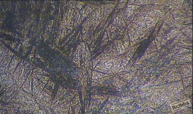

发表于 2011-12-19 10:34:24 | 显示全部楼层 |阅读模式
高手们请帮忙看下啊,看是不是贝氏体
发表于 2011-12-19 10:40:19 | 显示全部楼层
什么材料呀?好像是针状马氏体

发表于 2011-12-19 13:42:34 | 显示全部楼层
楼主能否说一下工艺情况,以及材料、硬度等相关信息,光看图很容易判断错误。
光从图上看,个人觉得组织为:下贝氏体+马氏体+残奥

发表于 2011-12-19 13:50:16 | 显示全部楼层
请说明工艺和材料等,不然再高的高手也不敢贸然评断的。

发表于 2011-12-19 13:55:25 | 显示全部楼层
就是的,说说材料成分,热处理工艺。这种黑色针状物有可能是回火马氏体也有可能是下贝氏体,只看图真的不好区分。
材料为普通碳钢件,C含量为0.36% 锰含量2.0其它都是微量元素,热处理工艺为正火空冷。硬度在47-55HRC之间。
发表于 2011-12-19 15:25:30 | 显示全部楼层
普通碳素钢,含碳量0.36%,正火硬度能达到47~55HRC吗?能否介绍一下你的正火工艺?
    个人愚见,这个含碳量的碳素钢淬盐水达到这个硬度还差不多,我看这个硬度和这个组织倒像是淬火。

发表于 2011-12-19 15:35:09 | 显示全部楼层
应该会有这么高的硬度,但每批硬度都会不一样,我做过38CrMoAl材料,用正火空冷代替调质,有时硬度能达到HRC58-60

发表于 2011-12-19 16:07:27 | 显示全部楼层
wenxiaomao 发表于 2011-12-19 15:49
这个产品是我们厂里的一核心东西,为了研发一个产品,公司在这方面花费了几十万的代价,现在产品出来后和我 ...
我只能说你这种工艺应该不会有下贝氏体存在,哪怕在正火空冷过程中有出现等温状态,也可能只出现上贝氏体,虽然下贝氏体是存在在马氏体之间的,但在金相显微镜下显示还是有明显的区别,颜色有一些差异,重要的是马氏体是凹凸分明有立体感的。

发表于 2011-12-19 17:00:16 | 显示全部楼层
楼主 你试验以后 能不能把实验结果说下?

硬度47-55HRC 冲击韧性无缺口120-140J  抗拉强度很大,我物理室用的是十吨拉伸试验机拉不断
楼主是学材料热处理的吗?你自己想一想,含碳量0.36%的碳素钢淬火硬度能达到多高?正火硬度能达到47~55HRC吗?仅此一点,无须看那些状态不明确的金相图片就知道,这种描述是极其荒唐的。
发表于 2011-12-19 17:59:11 | 显示全部楼层
可以很明确地说,这个材料正火空冷硬度不可能在47-55HRC之间的。
