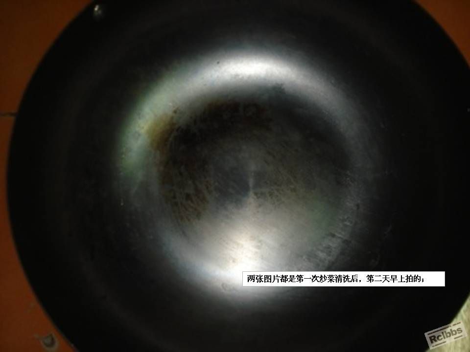

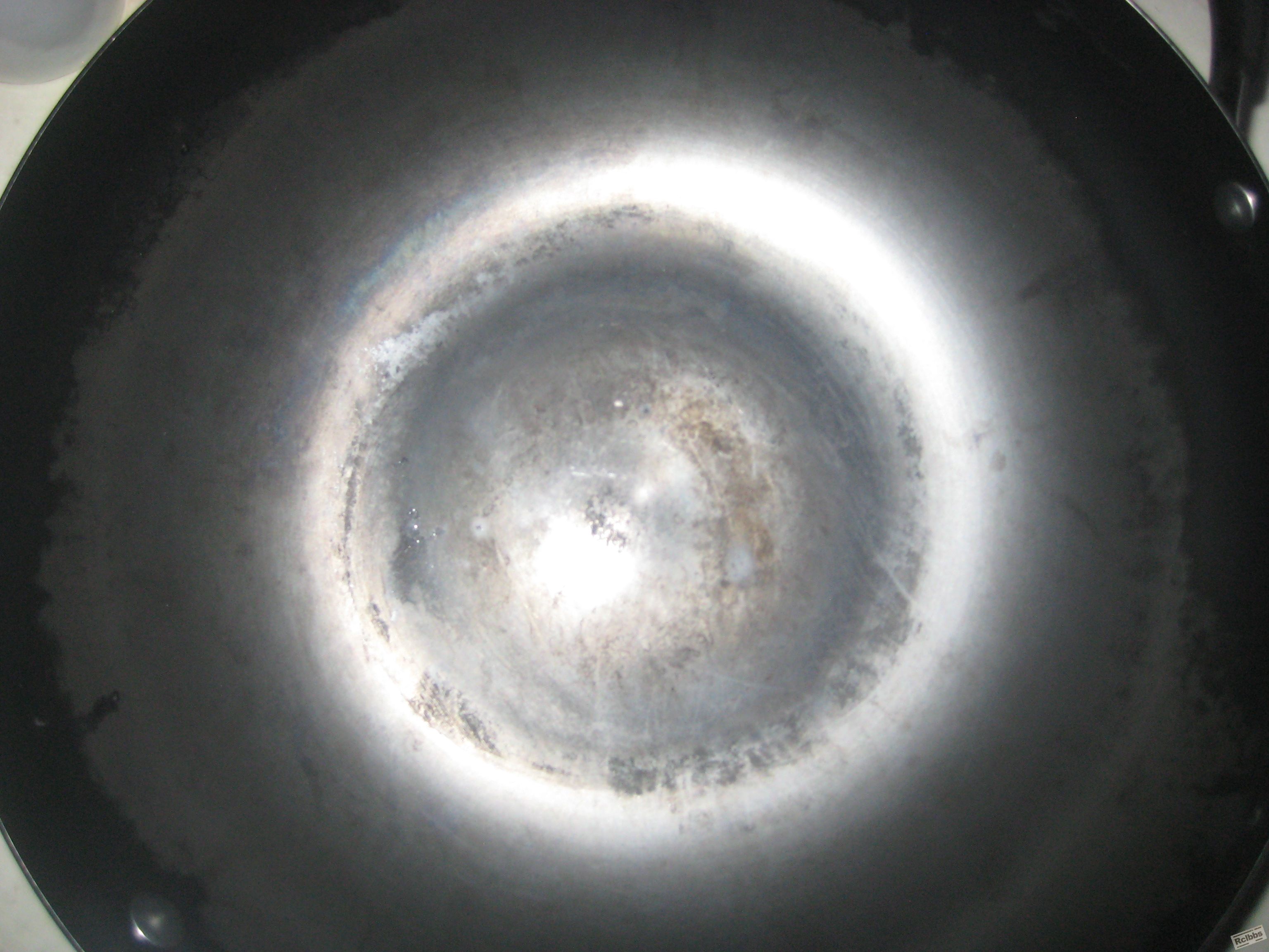

小弟是做炊具的,日前公司对一批炒锅进行了渗氮处理,但是在内部体验时发现,炒锅在使用一两次后就会变成五彩色,小弟以为是氧化问题,但不知道该怎样解决,请各位高工指点下。[
 楼主| 发表于 2011-12-19 16:21:46 | 显示全部楼层
附上图片,请指教。好头疼。
发表于 2011-12-19 17:40:27 | 显示全部楼层
炒锅渗氮处理?目的何在?
 楼主| 发表于 2011-12-19 17:51:30 | 显示全部楼层
增加耐磨性和耐腐蚀性

发表于 2011-12-19 18:16:27 | 显示全部楼层
属于氧化导致颜色的变化,温度别超过200℃就不会出现氧化色了。
 楼主| 发表于 2011-12-20 09:04:37 | 显示全部楼层
炒锅的使用温度恰恰是在220-250左右啊
发表于 2011-12-20 09:23:40 | 显示全部楼层
用QPQ复合处理,那样就不怕氧化了。
