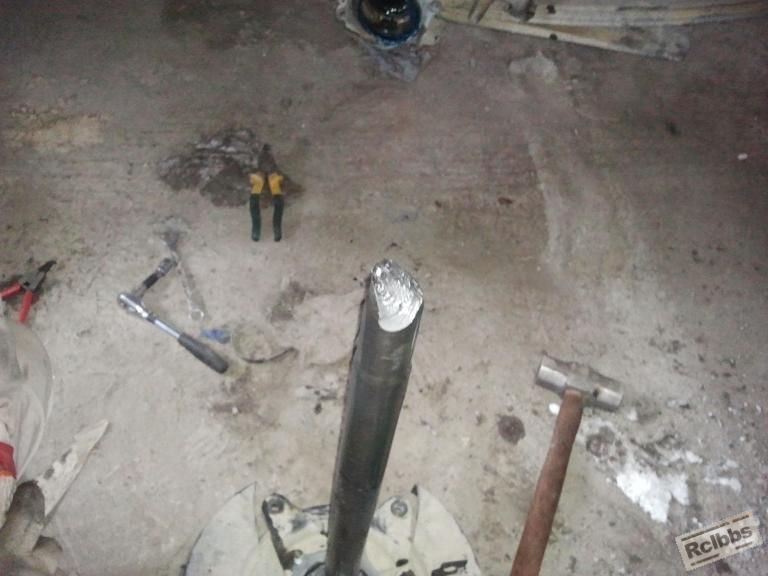

客户投诉乘用车半轴断裂,服务站现场拍的照片,车辆外观未发现外力受伤情况还未做任何检查,初步判断为后桥变形或半轴缺陷,断裂部位距花键150mm左右,请高手们根据现场照片断面外观初步分析下是什么原因引起。
    谢谢啦!

把图片放大,由整体到局部,这样谁都看不懂

不知道的还以为谁没事立了根木棍在那儿呢。
 楼主| 发表于 2011-12-20 15:48:24 | 显示全部楼层
是客户发过来的照片,说是服务站拍的。
  我就想第一时间找下大概原因

个人认为是心部韧性不好!

呵呵,发清楚啊,断口的照片,宏观是45度方向的断口,扭转正断断口,断口没有照片啊,无法判断,倾向于一次性断裂

断口都看不清,无法分析呀。

不太清楚,有点疲劳的感觉。
