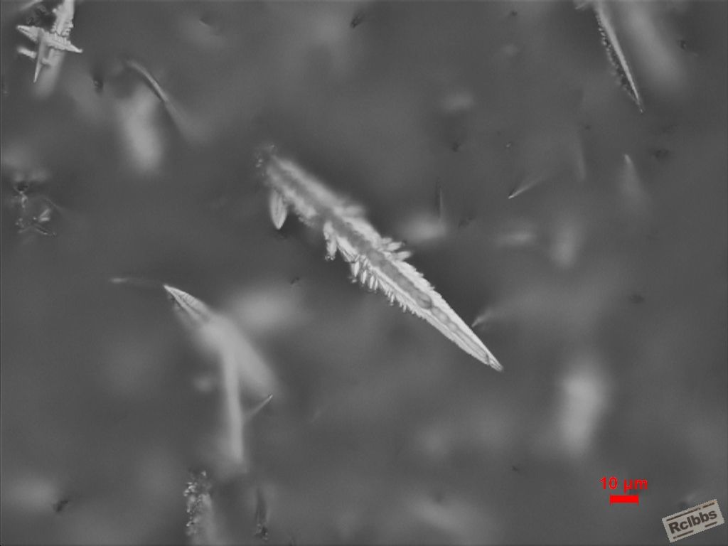

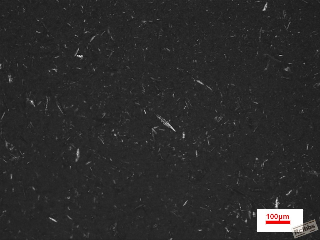

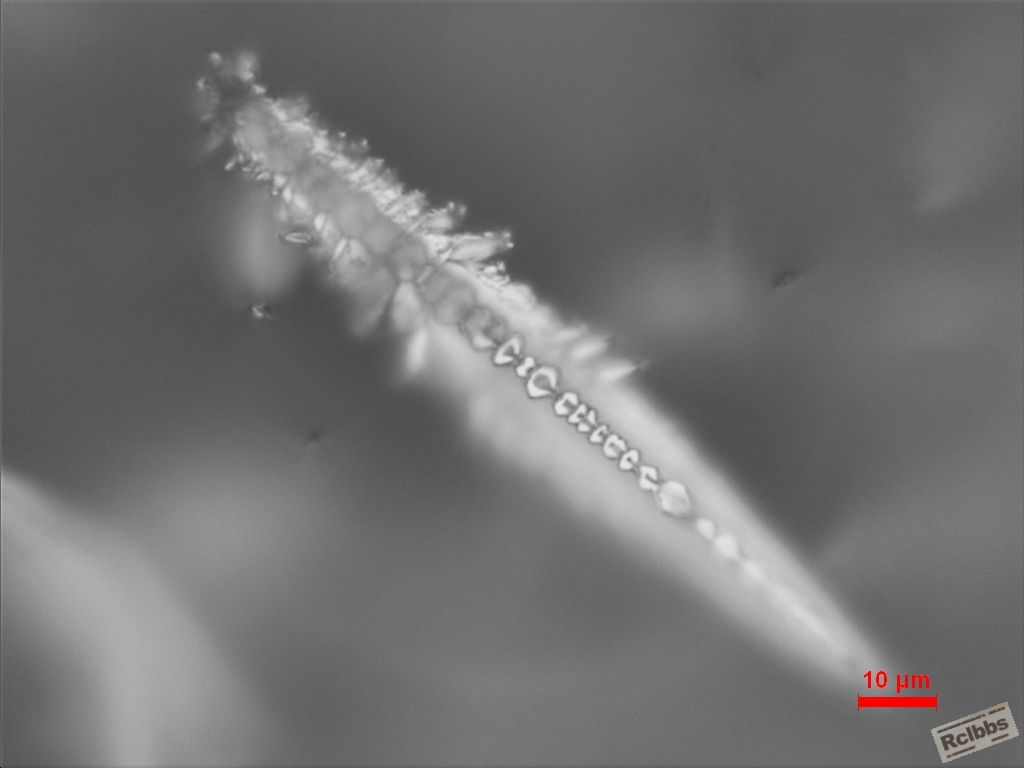

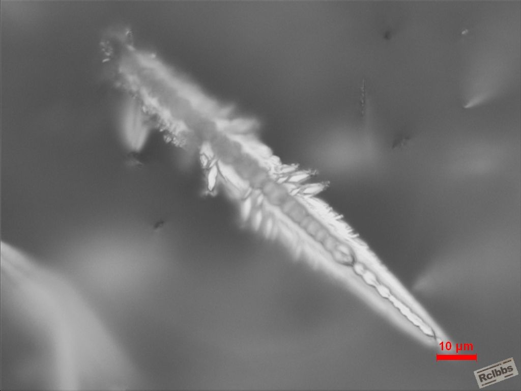

弱弱的问一下,是不是热处理之后就没办法看共晶团了。补充一点,4%硝酸侵蚀后看不到这种组织。
热处理工艺不详,侵蚀剂CuSO4-HCl溶液 002-1000x.JPG 001-1000x.JPG 005-100x.JPG 003-500x.JPG
签到天数: 270 天
发表于 2011-12-21 11:27:16 | 显示全部楼层
为什么要用这种腐蚀剂啊?这是想要看什么呢?
 楼主| 发表于 2011-12-21 12:32:30 | 显示全部楼层
想看共晶团的,但没找到,只发现这些东西,问了才知道热处理过了,不知道是不是热处理过了看不到共晶团还是什么

光学显微镜,leica4000,当然为了显示重要的组织其他的模糊了

这个感觉不是金相组织呀,好像是腐蚀剂结果物。
我也有这样想过,但,我一样去侵蚀QT400的样的时候没有这种物质
