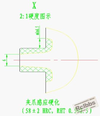

    1.在感应淬火前进行预处理的话,那种方式最好,金相组织要达到什么要求?
    2.感应淬火硬度要求:HRC56至60;
    3.感应淬火深度:RHT0.5+2.5;
    4.感应淬火后感应部位金相要求3至7级
具体感应淬火部位及形式见下图所示:
签到天数: 41 天

 楼主| 发表于 2011-12-24 12:57:48 | 显示全部楼层
我重新发一个图,请帮忙看 下
感应示意图
感应示意图
 楼主| 发表于 2011-12-24 13:00:35 | 显示全部楼层
夹爪宽度为12mm,网格为需要感应淬火的部位,且夹爪与根部法兰面要连续的淬硬,长度为最小5mm
此零件为传动轴

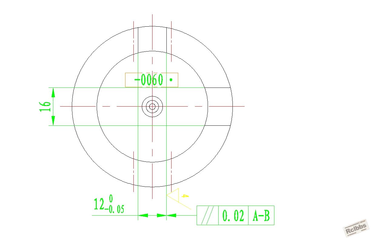

 楼主| 发表于 2011-12-24 13:04:12 | 显示全部楼层
另外,加上轴的断面图,请帮忙看下这个轴的工艺怎么做才能达到图纸要求。谢谢!!!
轴的断面图
轴的断面图

感应淬火预处理状态一般要求为调质态,请问贵司的材质是什么?
硬化层的分布不是多大问题,关键在线圈的设计上。
贵司单位在哪里?多大量?

发表于 2011-12-26 12:29:20 | 显示全部楼层
这零件似乎缺少分散应力的圆弧过渡设计,不怕产生裂纹呀!
签到天数: 2293 天
发表于 2011-12-26 17:02:58 | 显示全部楼层
赞同!硬化区标注也不合理。

发表于 2012-1-15 13:54:28 | 显示全部楼层
直角?应该是圆角过渡才行吧,产品设计方便值得探讨?
签到天数: 18 天
发表于 2012-2-24 22:10:17 | 显示全部楼层
如果选择直角,那里加热淬火后极易产生裂纹。

发表于 2012-6-11 20:37:02 | 显示全部楼层
laixilanliucimi 发表于 2011-12-24 12:57
我重新发一个图,请帮忙看 下
杆部淬火.jpg 看看是不是一样的
发表于 2012-6-14 05:41:49 | 显示全部楼层
用11楼的方案进行淬火,但注意感应线圈的宽度,防止法兰出现尖角效应导致开裂。

发表于 2012-6-23 15:00:38 | 显示全部楼层
如果钢材合格,基体无硬度和金相组织要求,则无需预处理。

发表于 2013-4-16 20:58:21 | 显示全部楼层
直角处将来问题很大!很容易产生裂纹!为什么不采用圆角过度呢!这种工件的工艺其实很简单,一发式的淬火线圈,控制好加热时间和功率!线圈设计的时候台阶处加导磁铁!
