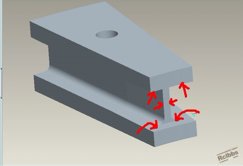

现在需要生产一种材料,
工作环境:
高温(80--200度之间)
磨损(主要材料就是农作物,比如花生壳,秸秆,锯末。树皮等)
长时间工作 (4--10个小时)
可加工
使用后可焊接
现在我使用的是 20crmnti 锻打件  锻打完后先加工成型 然后渗碳HRC53 厚度1mm  热处理完成后就是成品了
之前还用过 45号钢 40cr  全部都是渗碳 工艺和上述的一样
请问20crmnti和20crmnmo 和35crmo那种更适合我
有没有一种材料的性能更好??
下图是产品图
111111111111111111111.jpg   箭头所指的地方是磨损的地方  工作时零件整体先加热到80度  用一段时间后温度上升最高到200度
发表于 2011-12-24 15:53:15 | 显示全部楼层
渗碳后硬度控制在60度就行了,53度肯定不太耐磨.使用温度200度不造成硬度下降.
 楼主| 发表于 2011-12-24 16:11:03 | 显示全部楼层
60度 会不会太硬了,,我们以前做到60度 ,用的时候零件都炸了 太脆了
