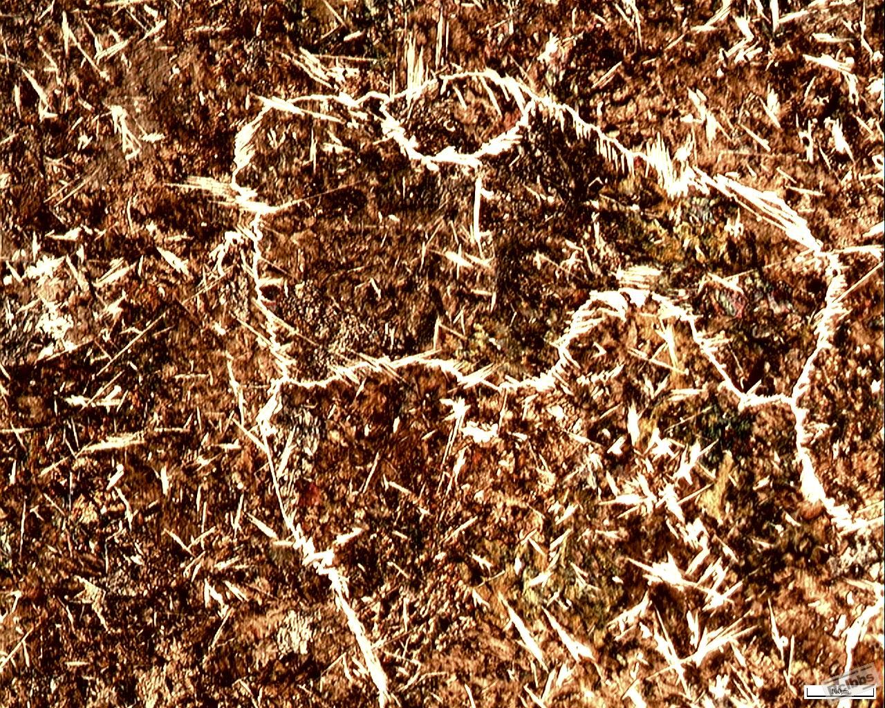

发表于 2011-12-28 09:54:22 | 显示全部楼层

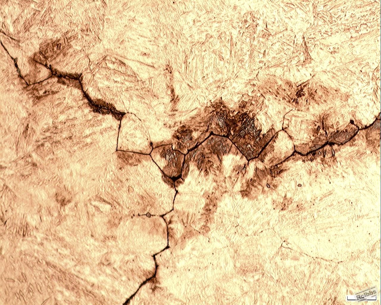

裂纹那张哪位好心的专家来说说看那

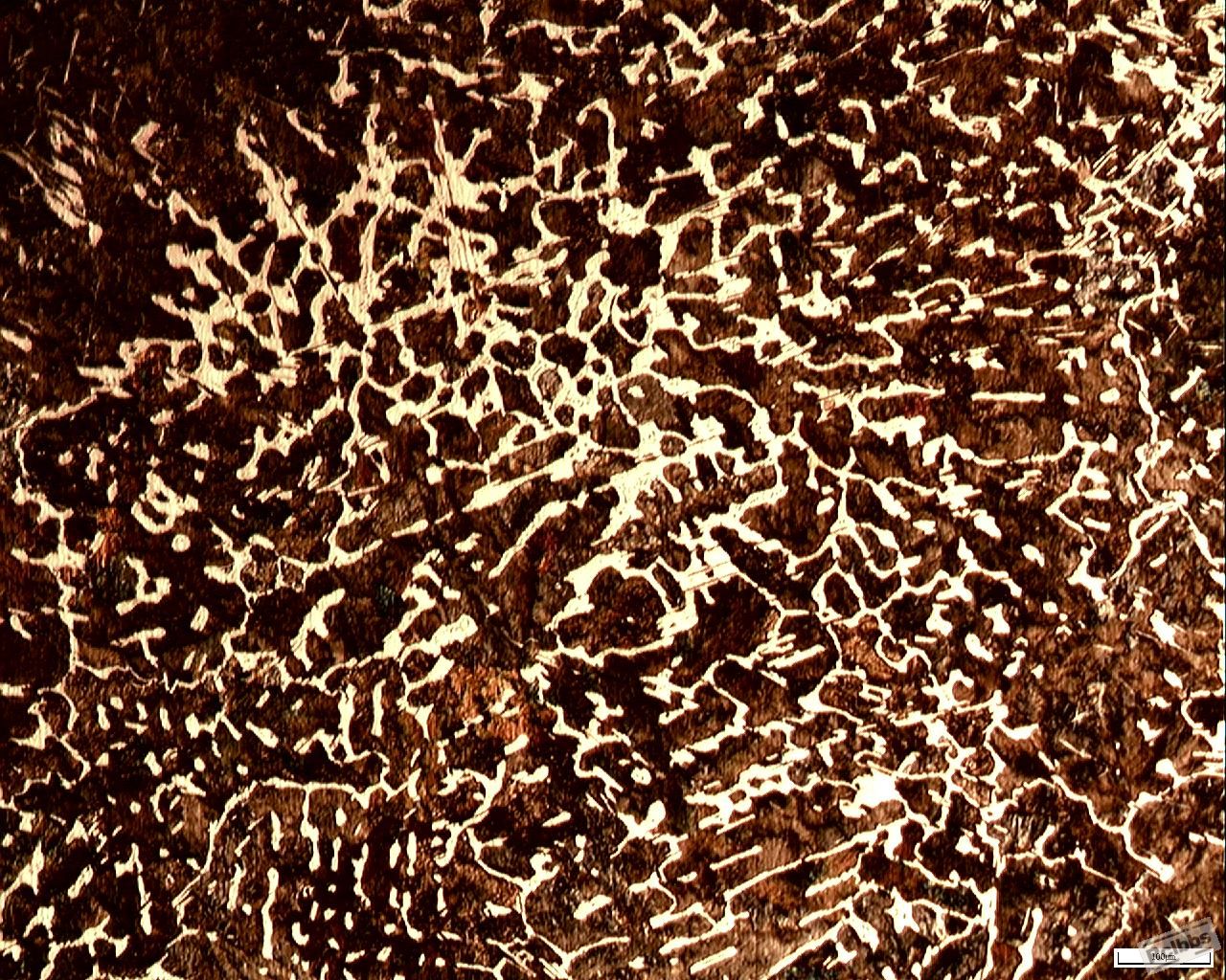

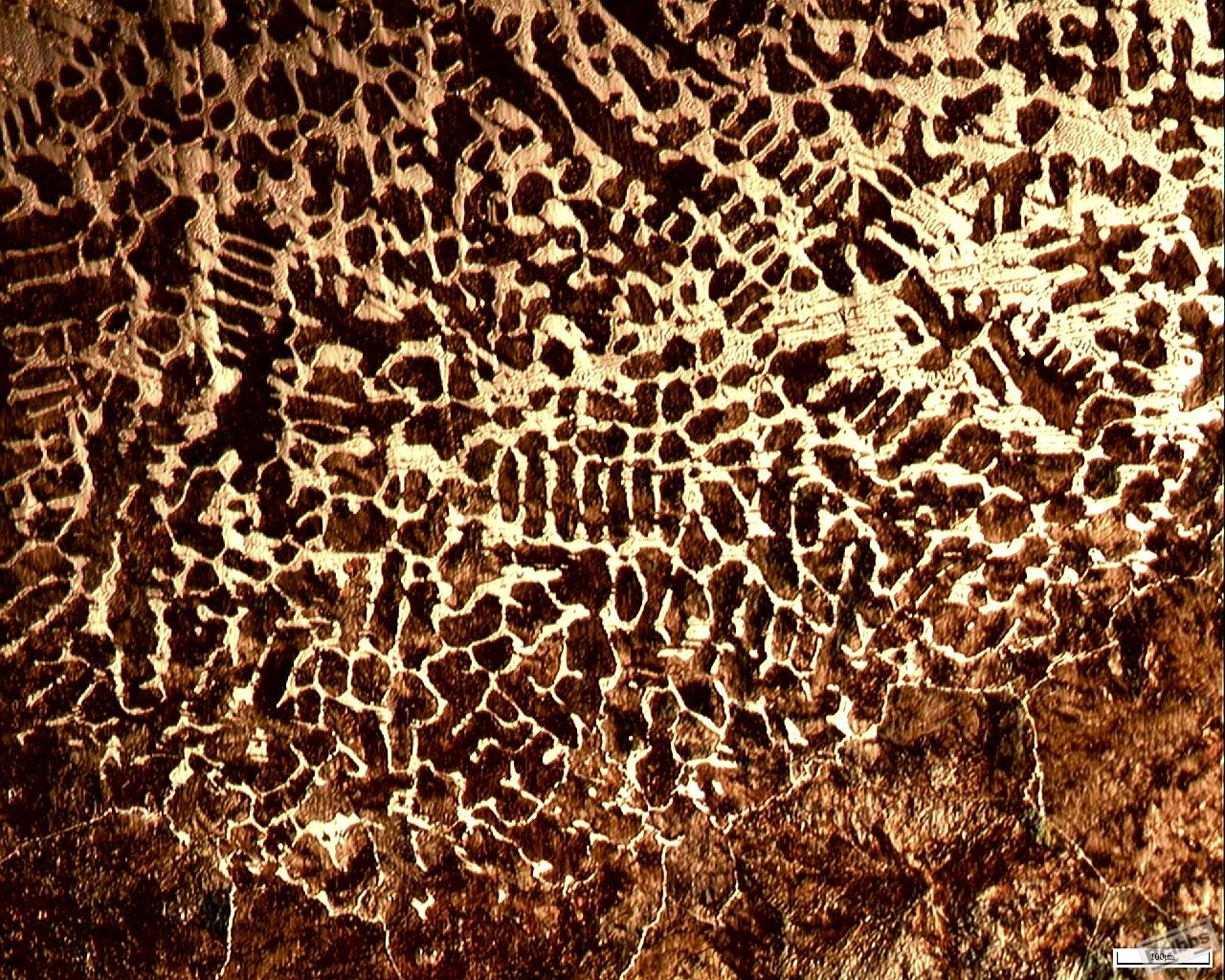

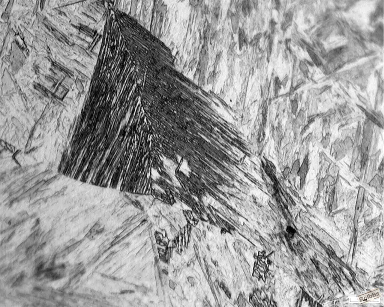

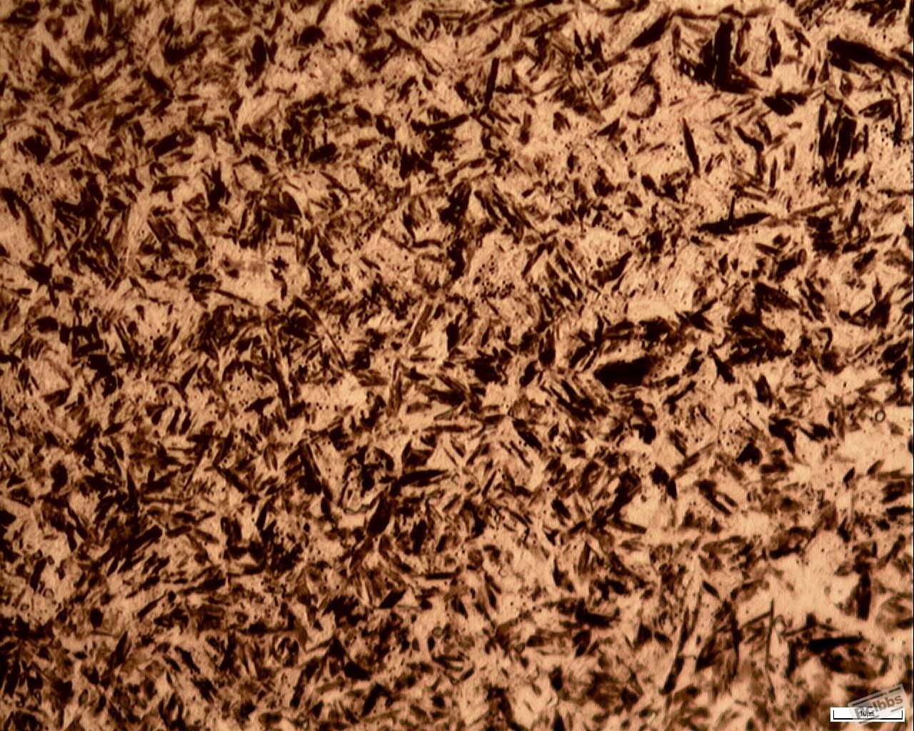

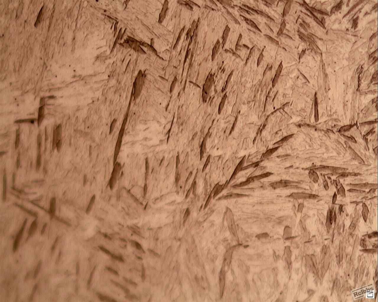

最好请楼主把材料牌号和工艺说明一下呗,这样才能很好的评判

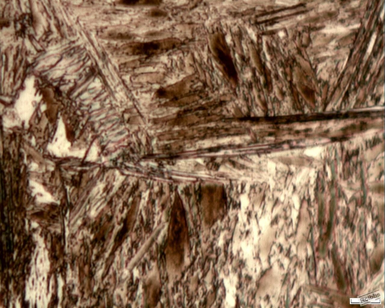

初步看第一张呈莱氏体组织形态;第二张网状分布的铁素体和珠光体;第三张呈网状铁素体的魏氏体组织;第四张觉得是淬火裂纹;第五张是上贝氏体组织;最后一张是羽毛状的下(上)贝氏体组织;还有第六第七两张我暂时不好说。总体觉得原始材料有缺陷,有关热处理工艺也不当引起的组织缺陷现象;

发表于 2011-12-28 19:01:52 | 显示全部楼层
最后一张是上贝氏体。倒数第三张下贝氏体与细针马氏体混合

发表于 2011-12-28 21:31:14 | 显示全部楼层
莱氏体 魏氏组织  沿晶裂纹  马氏体中存在上贝  不同形态马氏体是否是不锈钢
