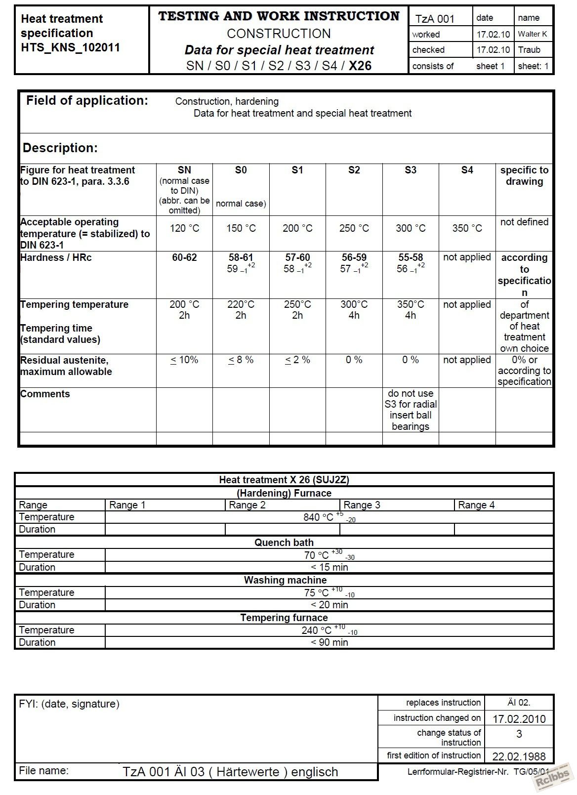

接到这样的技术要求,客户要求产品SO回火,请问回火的温度应该是多少呢!
发表于 2011-12-26 21:49:05 | 显示全部楼层
按楼主提供的资料看,S0对应的回火温度为220°C。
chenze2008 + 5 感谢支持!
签到天数: 28 天
发表于 2011-12-27 11:04:42 | 显示全部楼层
回火温度的确定主要还是看回火后表面硬度是否能达到规定的要求,可通过几次实验就可以确定。如果一定按标准上规定的,回火后的表面硬度不一定会达标。回火温度是工艺参数,我觉得客户最看重的还是产品热处理质量指标。您说呢?
 楼主| 发表于 2011-12-27 11:22:18 | 显示全部楼层
我也是这样理解的,但是第一个温度是表示的什么意思呢,有点看不明白哦!这样的产品是不是我们只管硬度就可以了呢!

发表于 2011-12-27 12:40:15 | 显示全部楼层
bol_123 发表于 2011-12-27 11:40
我们是做轴承套圈的,在辊棒炉上做的!
我查了DIN 623-1标准,150℃指的是轴承的最高服役温度。原文如下:
S0 rings or washer suitable for operation at service temperature up to 150℃.

轴承服役(或使用)时,最高温度不要超过150℃。这个温度跟热处理没关系。“服役”这个词不用解释吧?

发表于 2011-12-27 15:58:44 | 显示全部楼层
按我的理解,若服役温度高于回火温度,会导致理解硬度降低也可能导致组织(残奥)转变影响理解尺寸精度。
