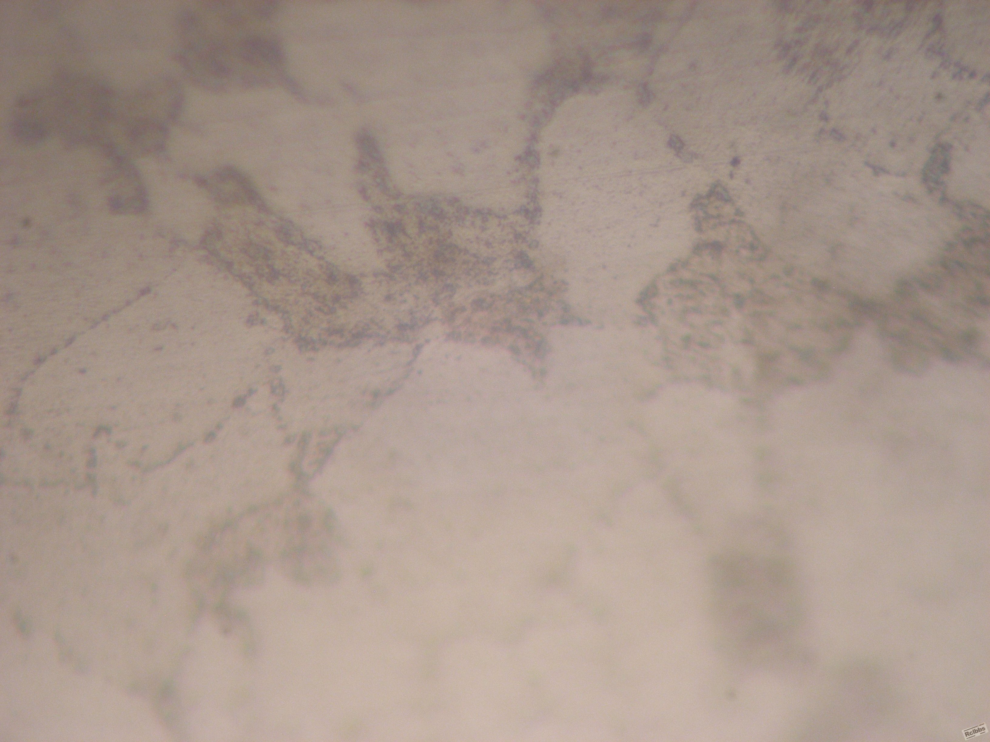

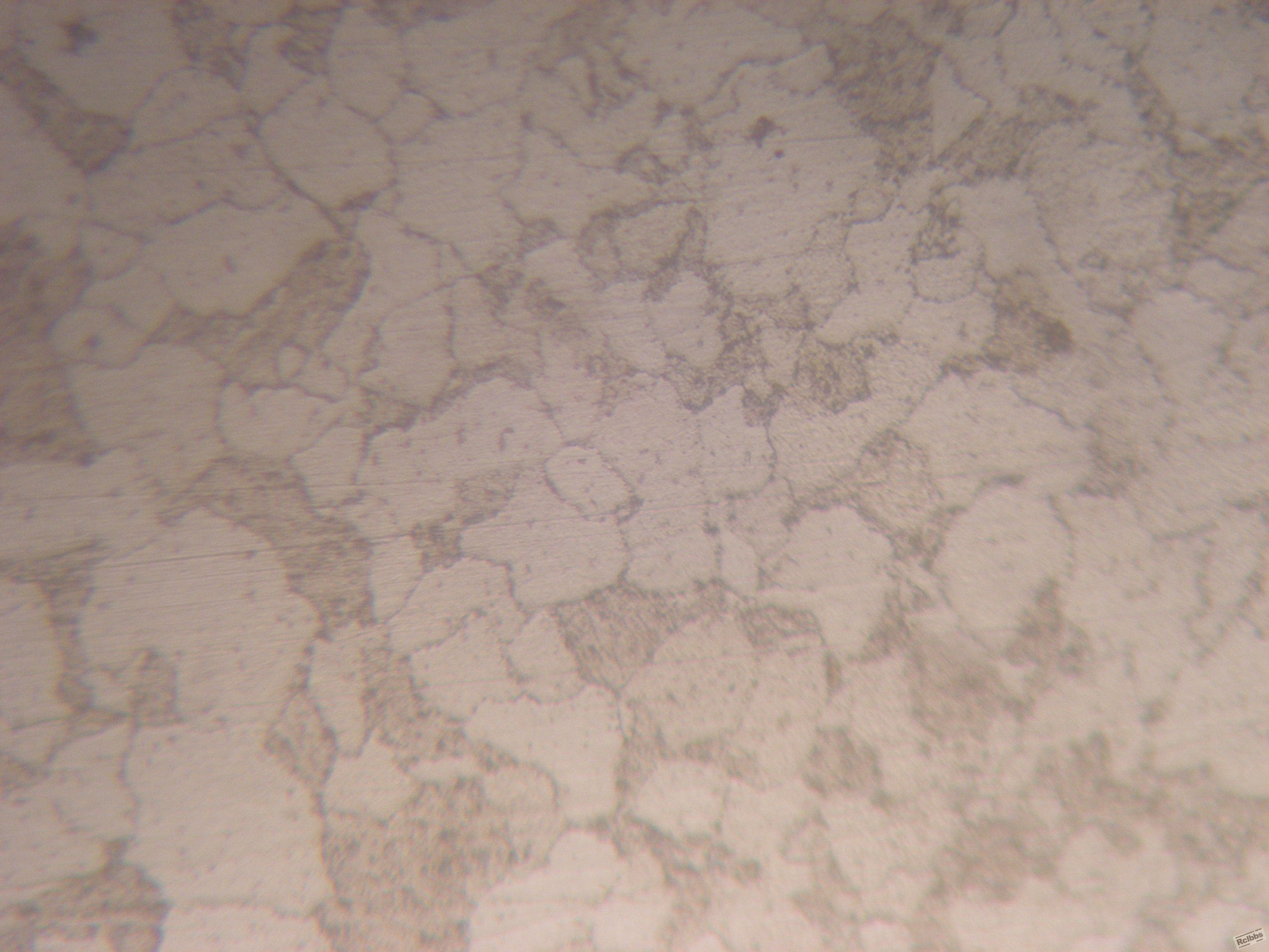

个人觉得是F+P,可能是制样影响到观察到的效果吧
发表于 2012-1-7 15:47:28 | 显示全部楼层
P22比较典型的组织,F+粒状B。

发表于 2012-1-7 15:50:31 | 显示全部楼层
F + 粒B
发表于 2012-1-7 23:07:49 | 显示全部楼层
图片不太清楚,还真看不出是P还是粒B
