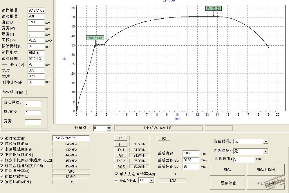

今天做了一个拉伸试棒,对某些数据有疑惑:
下屈服力34.84K,下屈服强度为445Mpa
上屈服力34.86K,上屈服强度却为132Mpa(见力-位移图)
试验机为WAW电伺服,数据为软件自动生成,请相关专家们说说这种现象是否正常,为什么?

发表于 2012-1-4 11:34:27 | 显示全部楼层
是不是软件出问题了啊?还是那个设置没选好?

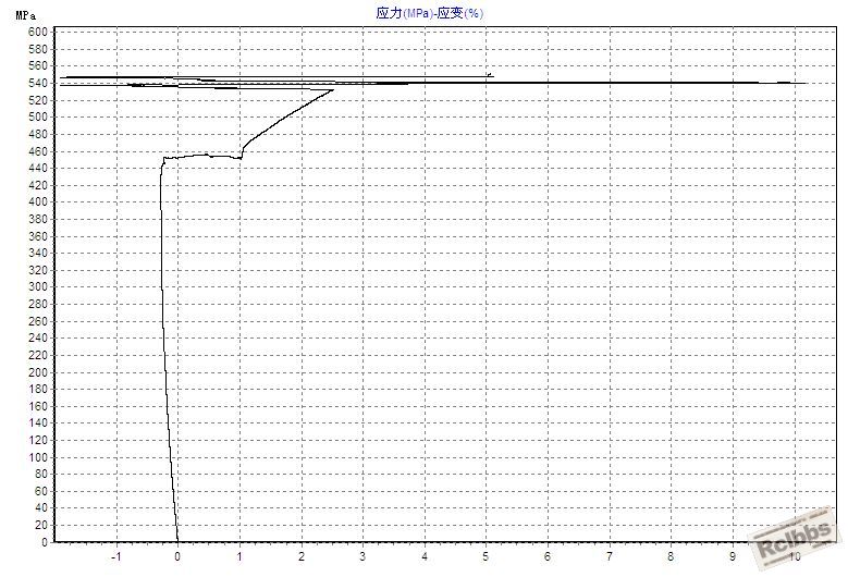

 楼主| 发表于 2012-1-4 18:58:29 | 显示全部楼层
发表于 2012-1-4 20:25:38 | 显示全部楼层
好像软件出错了,34.86KN/78.23,应该是445MPa。不应该是132MPa吧。
