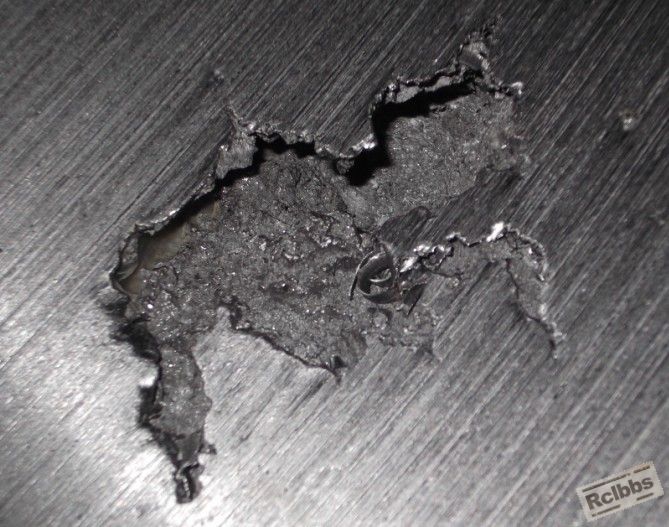

发表于 2012-9-14 16:52:12 | 显示全部楼层
看起来心部有个很大的空洞啊,这大块的钢材跑那里去了?
发表于 2012-9-17 14:57:49 | 显示全部楼层
探伤也不是万能的,话说这么大的缺陷很明显不是热处理裂纹啊。。。

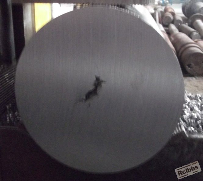

发表于 2012-1-4 02:10:39 | 显示全部楼层 |阅读模式
材质17Cr2Ni2Mo,五个台阶的轴,裂纹部位是在中间大圆中心部位,粗加至大圆1000mm淬回火(940水冷+680空冷),然后就出现这种缺陷,大约在φ100的圆心部位。淬火会这儿大的缺陷么?
gtn1314 + 5 感谢上传!
签到天数: 299 天
发表于 2012-1-4 07:19:08 | 显示全部楼层
这明显不是热处理缺陷,而是原材料缺陷,应该是锻造用钢锭在浇注时形成的大面积缩孔。
gtn1314 + 5 感谢支持!
发表于 2012-1-4 09:42:09 | 显示全部楼层
这不是裂纹。是原材料的问题,难道这样也有人说是热处理问题啊???天啊,这还让不让热处理工活啊、
签到天数: 1254 天
发表于 2012-1-4 09:46:30 | 显示全部楼层
非常同意2、3楼的意见。还是追踪一下原材料的来源及加工过程吧。
发表于 2012-1-4 09:48:45 | 显示全部楼层
这不用看  就是你想通过热处理来达到这种缺陷都不可能   很明显是原材料在锻造活拉吧的过程中出现的夹层或锁孔
签到天数: 11 天
发表于 2012-1-4 09:58:50 | 显示全部楼层
楼上几位说的对,是原材料缺陷,一看就不可能是热处理造成的。

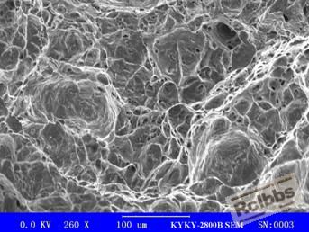

 楼主| 发表于 2012-1-5 13:49:57 | 显示全部楼层
这个是实验室分析的。最终定为:该缺陷为热处理过程中在较高温度下产生的内裂。

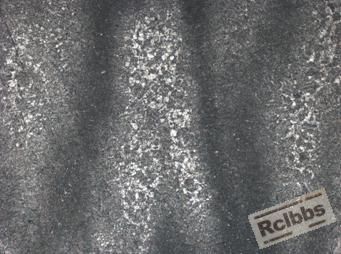

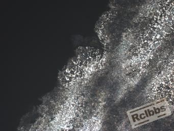

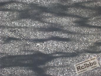

 楼主| 发表于 2012-1-5 18:09:16 | 显示全部楼层
附试验照片。请大家帮忙分析下。谢谢
签到天数: 301 天
发表于 2012-1-5 18:16:04 | 显示全部楼层
铸造材料缺陷导致。不是热处理的问题。
 楼主| 发表于 2012-1-5 22:33:46 | 显示全部楼层
最早讨论时,认为是钢锭内部缩孔,锻造后没有完全焊合,热处理又开裂。但是这个活在粗加工后探伤也没发现问题啊。这个生产了8件,3件都是这样的。如果是探伤漏检,不可能这么大的概率吧。一件活十多吨呢。并且探伤的说,几乎没有漏检的可能性。现在把责任基本定给热处理了。
签到天数: 56 天
发表于 2012-1-5 23:05:45 | 显示全部楼层
内裂也不是这样了,而且基体组织也呈现枝晶状。
发表于 2012-1-5 23:46:15 | 显示全部楼层
探伤使用的何种仪器,检测精确度多深?这么粗的料中心部位能检测到吗?探伤探的毛,这是在陷害热处理。从第一个图片看这个与锻造和热处理都无关。主要是铸造材料夹渣。

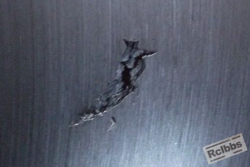

签到天数: 6 天
发表于 2012-1-6 00:30:18 | 显示全部楼层
铸锭中心疏松并有夹渣,原材料问题,下料或机加工后根本看不到端面的问题,被刀痕遮挡了,热处理后缺陷显现出来。
所以因为 + 10 感谢支持!
发表于 2012-1-6 09:53:22 | 显示全部楼层
这样都能检测出是热处理方面出现的问题,那世上还有什么不可能啊、、、、
    哎、看来热处理真的是不好混了啊、、、
发表于 2012-1-6 12:43:07 | 显示全部楼层
你们工厂实验室的人都可以下岗了!
发表于 2012-1-6 14:15:11 | 显示全部楼层
铸造缺陷,夹渣或者气孔
