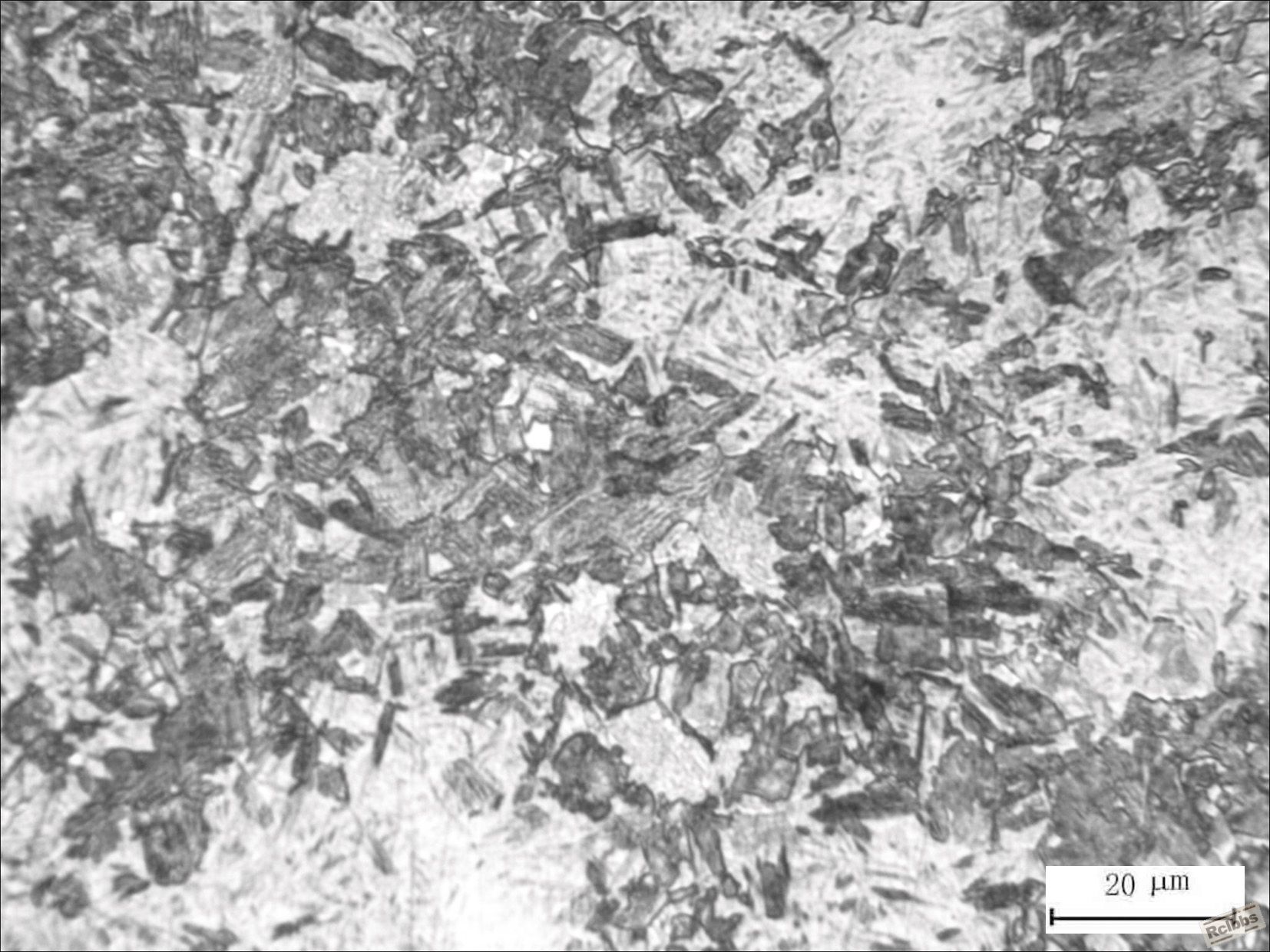

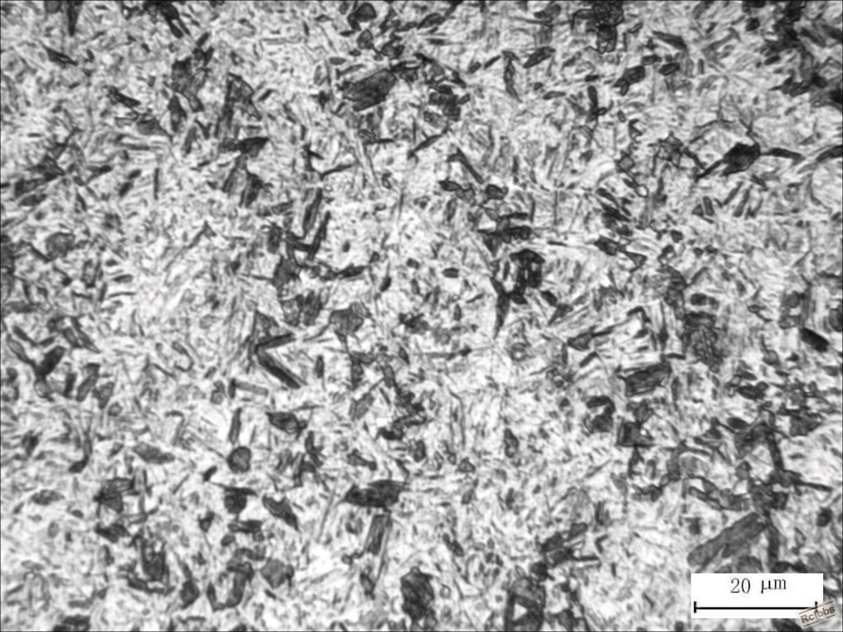

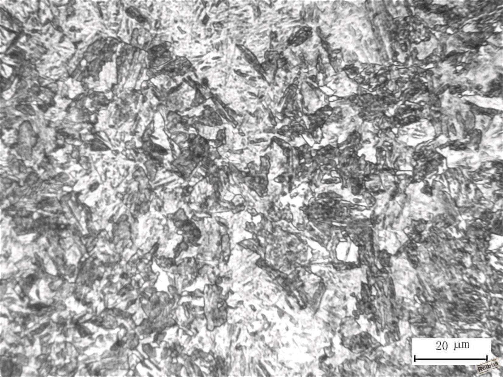

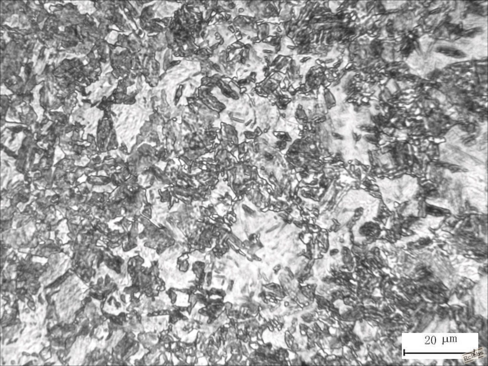

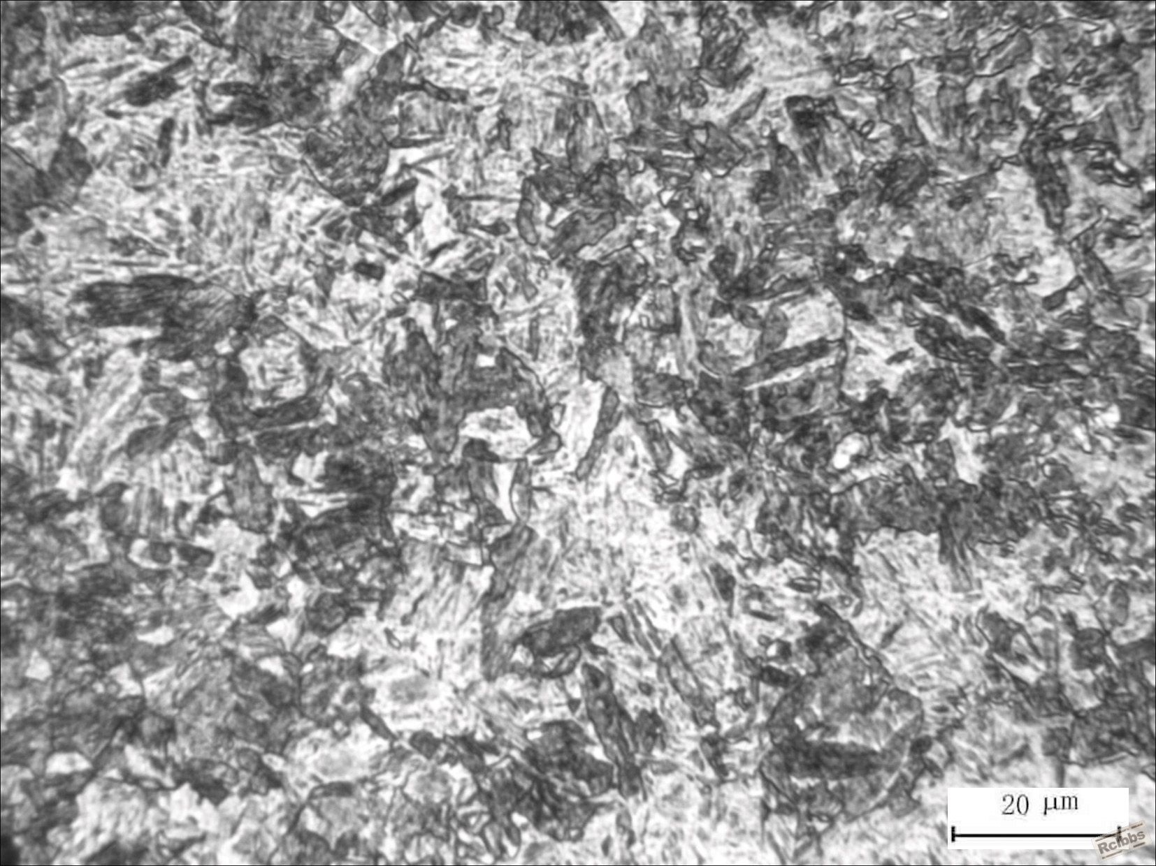

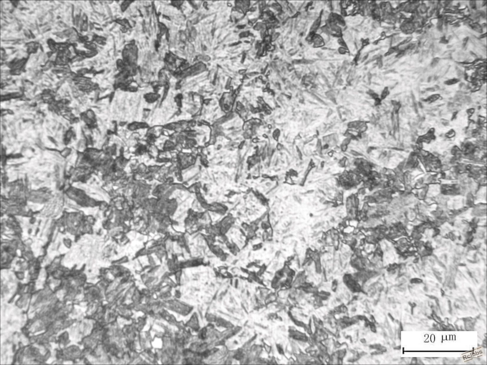

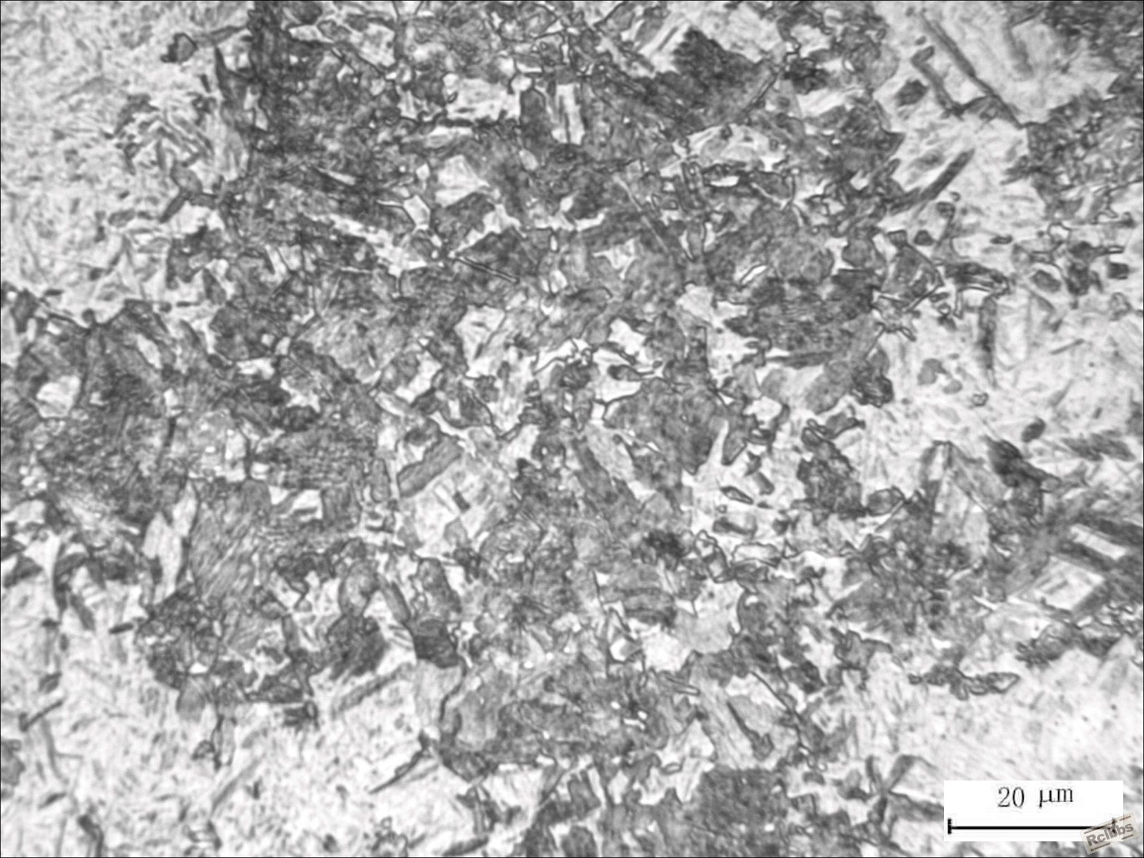

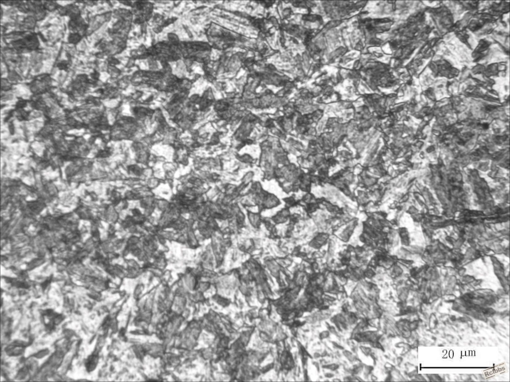

大家好,这个是42crmo采煤截齿高频淬火,回火后的组织,里面黑色、灰色的是什么组织呢,希望各位老师帮我解答啊,谢谢了

这都是高温回火吗?个人觉得都是回火索氏体

 楼主| 发表于 2012-1-4 12:09:40 | 显示全部楼层
不好意思啊,我说错了,是淬火的组织,没有经过回火,谢谢啊

发表于 2012-1-4 13:22:27 | 显示全部楼层
你的腐蚀是不是有些过了呀!你最好把放大倍数不同的两张图片同时发上来看看那!

 楼主| 发表于 2012-1-4 15:42:32 | 显示全部楼层
应该不是腐蚀的问题吧?因为都是这样子的情况,这些图片除了第一张外都是靠心部的组织,本来高频加热时间比较短,可能加热就不是很均匀充分,这样子我想或许是因为心部淬火不是太充分造成的,颜色较浅的应该都是淬火马氏体,然后颜色比较深的我就不太清楚了,应该有贝氏体,但是我又觉得应该是混合组织可能性较大些,所以想请论坛里的老师帮帮忙,看看有哪位老师之前遇到过这样子的情况没有,帮解答下,谢谢了。
