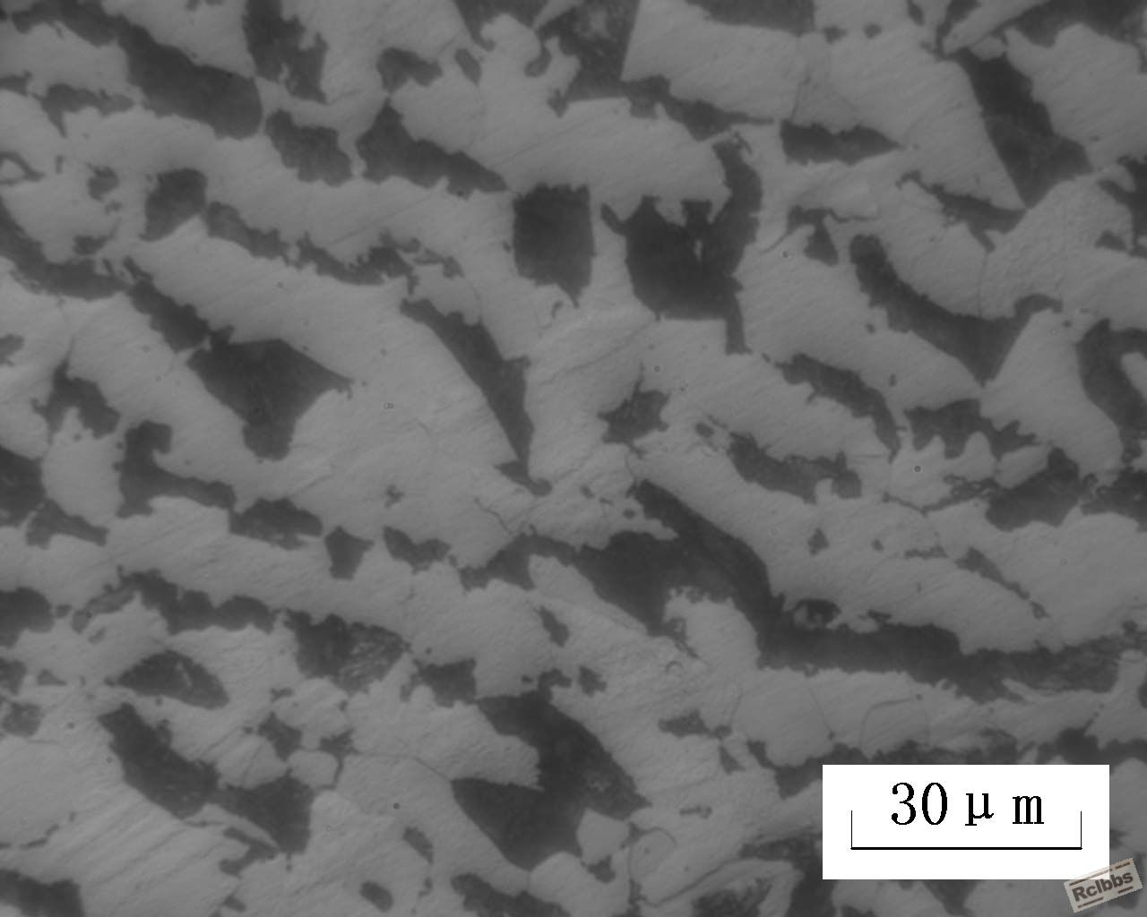

我们单位的显微镜及照相系统照出来的金相照片立体感特别强,我本人感觉有立体感没什么问题,但是领导觉得金相照片应该是平面的,不应该有立体感。各位专家觉得金相照片有立体感有没有问题,如果有问题,有没有什么解决办法?
SA-210C,铁素体+珠光体
SA-210C,铁素体+珠光体

你这个有腐蚀吗???????
签到天数: 49 天
发表于 2012-1-5 10:20:20 | 显示全部楼层
把显微镜孔径光栏开大,把摄像头伽马值调低,不过最好不要这样做,这是牺牲图像清晰度为代价的,还有一个可能,就是现在你的摄像头伽马值或对比度调的太大了。

会不会是你腐蚀太深了呢?

磨抛过度也会产生立体感,如果所有样品都一样那就是显微镜的问题

你把对比度跳跳就看不出来了

光栏我会调,但是伽马值我就不知道怎么调了

在摄像头采集软件的界面上一般有这个参数,你找找看,

这个是低碳钢,4%硝酸酒精腐蚀的
抛光的问题,但只要不影响图片质量,没有问题的。

体视显微镜还是普通的金相显示镜?
体视显示镜正是因为焦深大,所以看得见立体图像.
