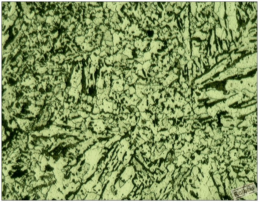

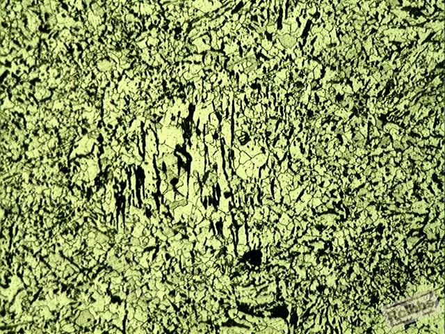

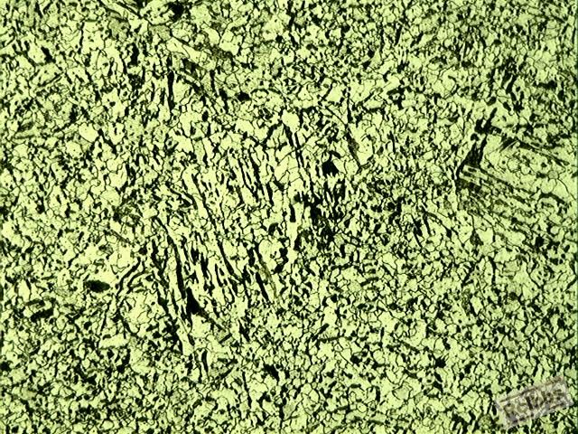

各位老师给看看图中的组织有些什么组织,有没有不良组织,再说说各组织占的比例是多少,这些是怎么形成的。
材质是Q345B;热处理:正火+回火

局部存在混晶;
枝晶偏析也较大, 是板材还是长长材?

用Q345B 300方的材料轧成的长颈法兰 ,取样部位为过度圆角  R部位(颈部与片的连接处)
材料是Q345B        工件热处理方式:     正火+回火
 楼主| 发表于 2012-1-11 10:13:46 | 显示全部楼层
这些组织正常吗?是不是有害的组织?反常组织??
有什么影响,
