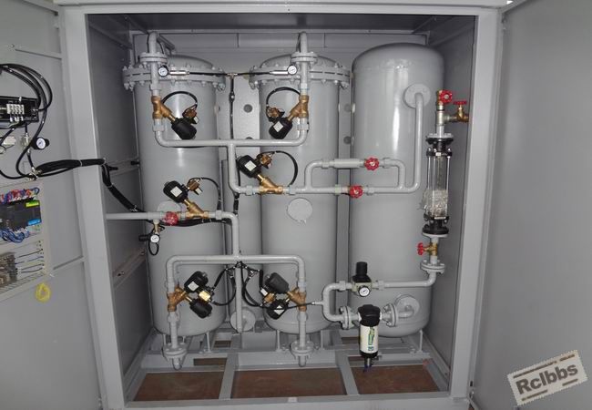

调整大小 DSC00168.JPG 我公司近日根据客户的要求,生产出来一台变频制氮机设备,主要基于节能的考虑。其实原理比较简单,通过PLC和流量传感器来实现,在流量控制设定几套程序,比如100立方制氮机,现在吸附时间为57秒。指的是满负荷运转。假如需要50立方的时候,空压机也是满负荷运转。我们在测量流量的同时输入一套程序延长吸附时间,比如70秒,这样空气的能耗就低的多了,假如终端氮气不在使用的时候,流量读数为0的状态下,我们按照制氮机测量流量偃师3分钟左右,制氮机系统自动关闭,空压机也是自动关闭。这样设计比在后部加一只压力开关要稳定的多了。主要是通过PLC设定3-10套相应程序,然后通过闭环控制。真正的实现无人操作,节能左右。我公司现在申请发明专利,制氮机行业唯一一家变频控制。

请教没说节能怎么样?
 楼主| 发表于 2012-7-18 09:40:06 | 显示全部楼层
主要是随着氮气流量的大小输出,同样的设备流量越小空压机开启的频率就越低,起到节能的作用
