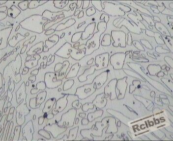

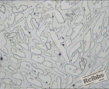

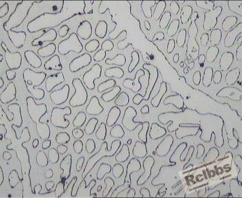

[讨论] 2205金相 大家帮忙分析那个是奥氏体
发表于 2012-1-9 10:37:46 | 显示全部楼层 |阅读模式
如题2205不锈钢  王水腐蚀
3
3
2
2
1
1
签到天数: 940 天
发表于 2012-1-9 12:11:09 | 显示全部楼层
被线条包围的是奥氏体。
gtn1314 + 5 感谢支持!
签到天数: 49 天
发表于 2012-1-9 14:29:24 | 显示全部楼层
基体铁素体,一块一块的奥氏体
gtn1314 + 5 感谢支持!
签到天数: 13 天
发表于 2012-1-11 22:16:13 | 显示全部楼层
应该是块状的是奥氏体,基体是铁素体,
发表于 2012-1-12 16:03:15 | 显示全部楼层
铁素体上分布着岛状的奥氏体
发表于 2012-1-21 14:02:53 | 显示全部楼层
F-r双相不锈钢  基体是F  其余为r
