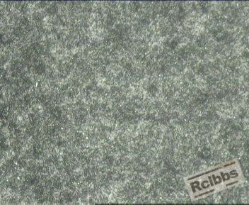

[讨论] 请大侠帮我看看金相,谢谢
发表于 2012-1-9 16:32:52 | 显示全部楼层 |阅读模式
GCr18Mo,870淬火,235等温,500倍
发表于 2012-1-10 18:43:55 | 显示全部楼层
放大多少倍的呀,跟轴承钢淬回火组织好像差不多,很少看18M这类的
发表于 2012-1-11 17:57:43 | 显示全部楼层
GCr18Mo是属于什么材料类型的?
看楼主图片,个人觉得工艺还是比较合理的,组织形态还是比较均匀的,按相关标准来评定吧
签到天数: 173 天
发表于 2012-1-11 18:59:49 | 显示全部楼层
这应该是贝氏体淬火工艺,图片小看不太清楚,感觉在1级吧。等温温度有点高
 楼主| 发表于 2012-1-13 22:05:27 | 显示全部楼层
大侠们赶紧出来看看,帮帮小弟啊,谢谢了!
发表于 2012-1-15 15:18:48 | 显示全部楼层
楼主是做的什么产品?组织不错
发表于 2012-2-1 08:27:04 | 显示全部楼层
你要看神马啊?评级还是分析组织。
签到天数: 49 天
发表于 2012-2-1 10:03:56 | 显示全部楼层
贝氏体组织不错啊!感觉温度有点高
签到天数: 49 天
发表于 2012-2-1 10:12:07 | 显示全部楼层
这个应该是贝氏体和马氏体的复合组织,具体比例要由等温时间决定
 楼主| 发表于 2012-2-3 11:20:15 | 显示全部楼层
请问,就这个图片来看,贝氏体和马氏体大致各占多少?您的说的温度有点高,是等温温度 还是淬火温度?
签到天数: 49 天
发表于 2012-2-15 16:51:44 | 显示全部楼层
影响贝氏体和马氏体比例的是等温温度和时间啊

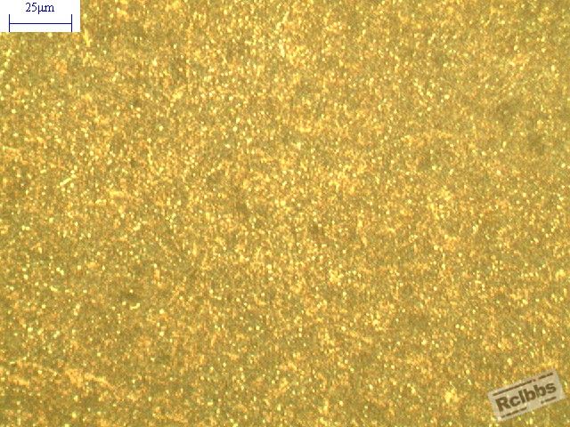

发表于 2012-3-26 10:02:28 | 显示全部楼层
3.jpg 我也发一张,大家看看
签到天数: 44 天
发表于 2012-3-26 11:22:24 | 显示全部楼层
caoshilian 发表于 2012-3-26 10:02
我也发一张,大家看看
请你把工艺情况说明一下,不能让别人去猜测。
发表于 2012-3-30 12:24:21 | 显示全部楼层
补充一下,工艺同楼主一样,温度高5℃,875℃。
签到天数: 173 天
发表于 2012-3-30 20:38:53 | 显示全部楼层
产品的有效厚度多少啊!贝氏体淬火后尺寸是否变化
