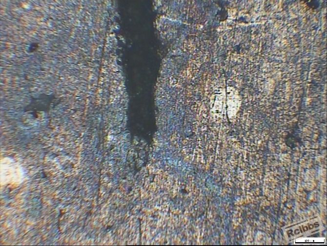

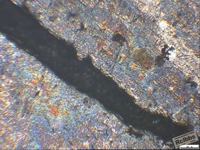

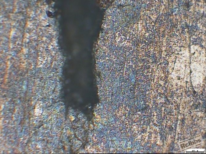

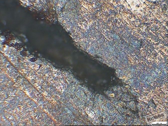

我厂加工一批齿轮轴,技术要求有效渗层1.2-1.6mm,表面硬度HRC58-62,心部硬度HRC30-35,用丰东的可控气氛加热炉采用工艺920保温420分钟碳势1.1%强渗,920保温240分钟碳势0.85%扩散,840保温50分钟淬火,175保温150分钟回火后,齿轮轴在正常矿用减速机上使用发现其沿齿根横向开裂,导致齿从轴上断裂脱落,请高手指点原因,附上金相图片,谢谢!
20CrMnTi200倍-2
20CrMnTi200倍-2
20CrMnTi200倍-1
20CrMnTi200倍-1
20CrMnTi100倍-2
20CrMnTi100倍-2
金相20CrMnTi100倍.jpg 试样未经退火,个人觉得沿裂纹有渗碳现象,觉得是在渗碳前就存在裂纹

您这几张图片一般了点,很难看出原因,有漂亮点的金相图片吗?  发表于 2012-1-11 20:21

楼主:图片制作有问题,建议重做,否则误导结论!

请问是多少倍的,组织基本看不出来,制样不是很好,不容易判断,建议从新制样

我怎么感觉有点像是实物的图片呢?需要显微图片的!组织在哪里?
发表于 2012-1-12 10:25:47 | 显示全部楼层
再提供一些开裂的宏观照片、断口照片,以帮助分析!
