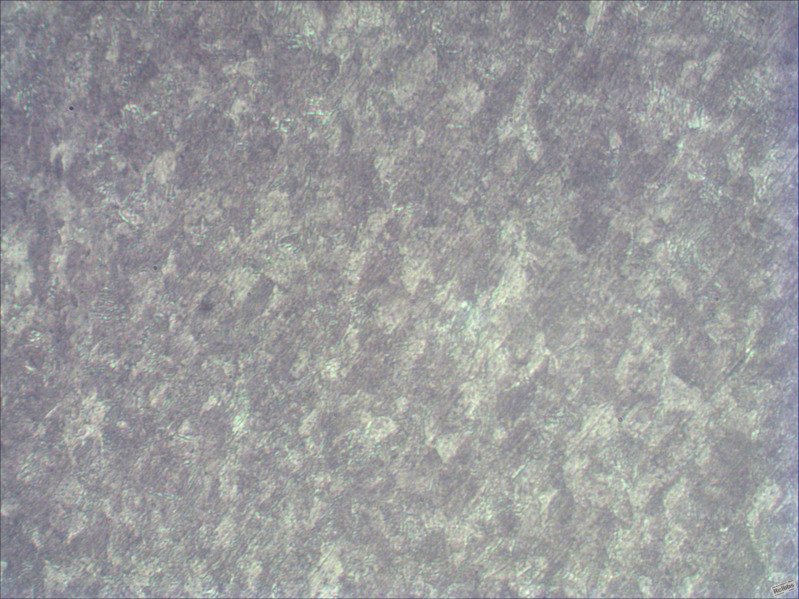

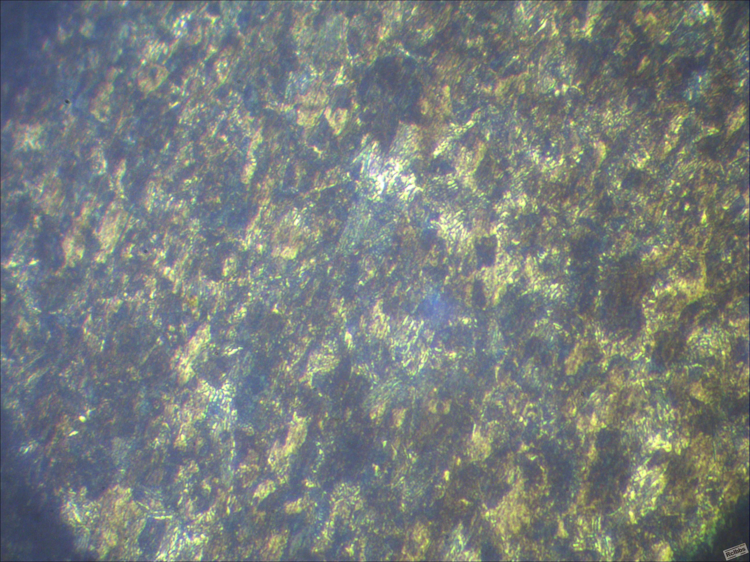

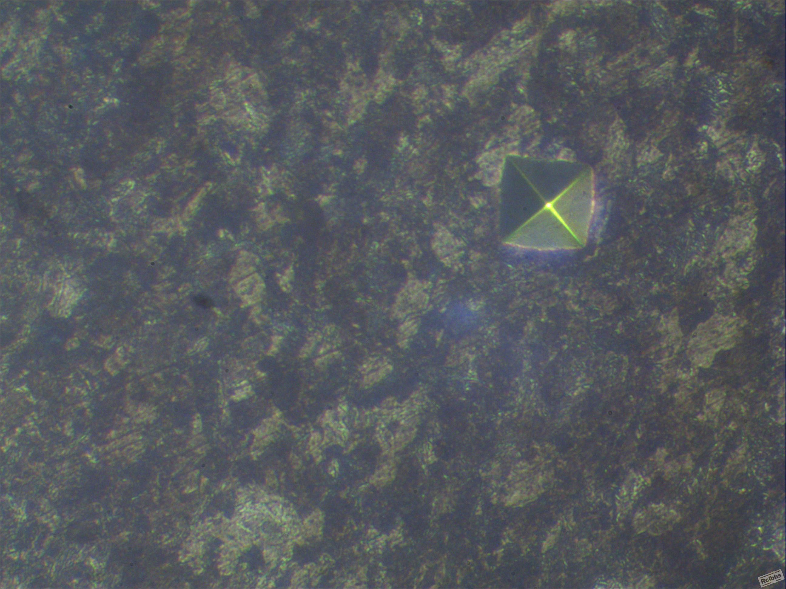

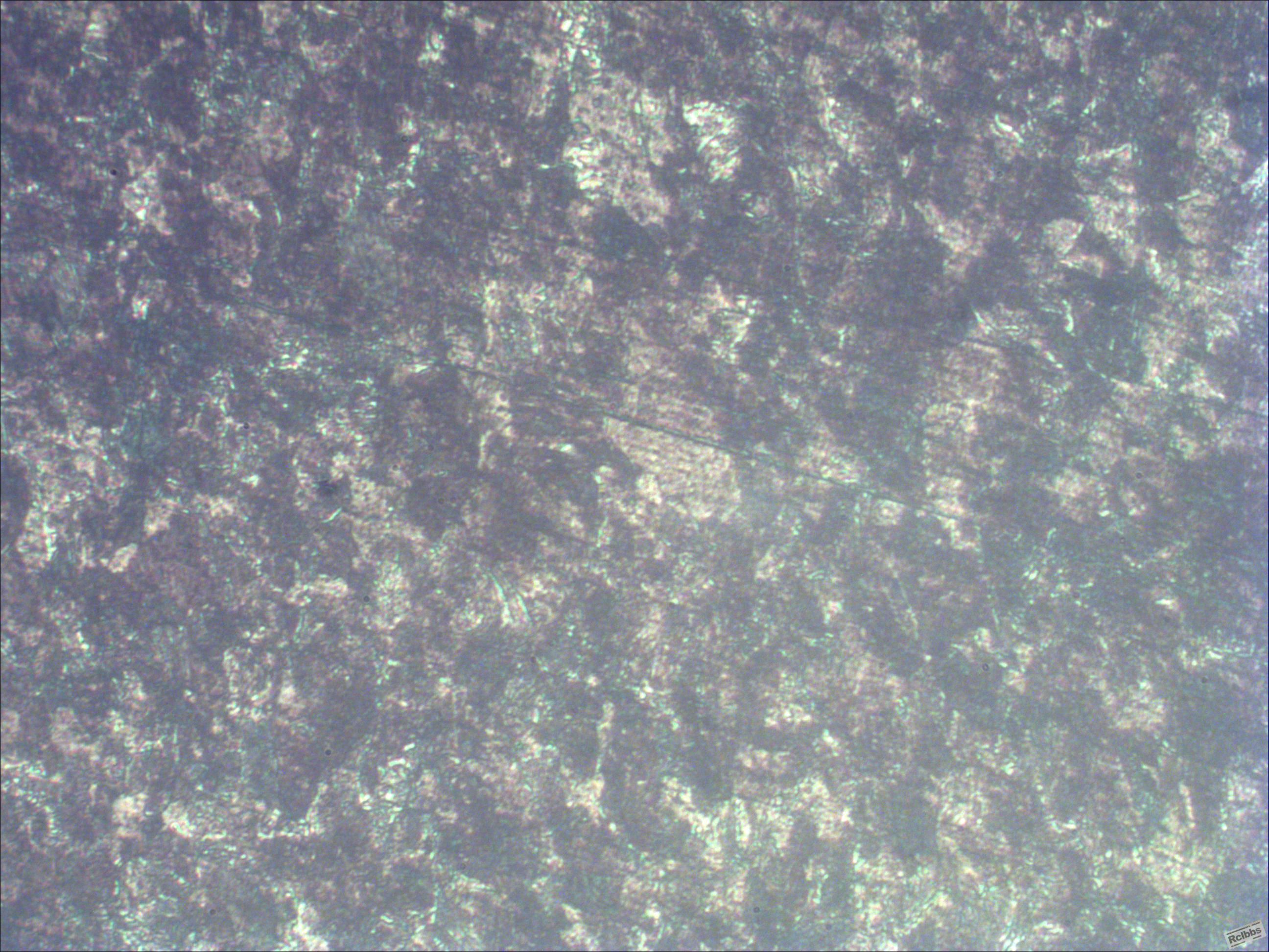

弹簧:硬度:390-405HV1,请大家帮看看上面弹簧组织中大块灰白色的可能是什么?个人认为:屈氏体+灰白色的是索氏体+少量铁素体,不知道是否正确,请朋友们发表自已的看法,以前没怎么看过!
签到天数: 952 天
发表于 2012-1-15 11:18:25 | 显示全部楼层
磨痕太多,看不清。
还有,是什么状态要说一下。
签到天数: 144 天
发表于 2012-1-15 12:45:04 | 显示全部楼层
看硬度的话应该是屈氏体   但是个人感觉着铁素体过多    且有成网的趋势!!!

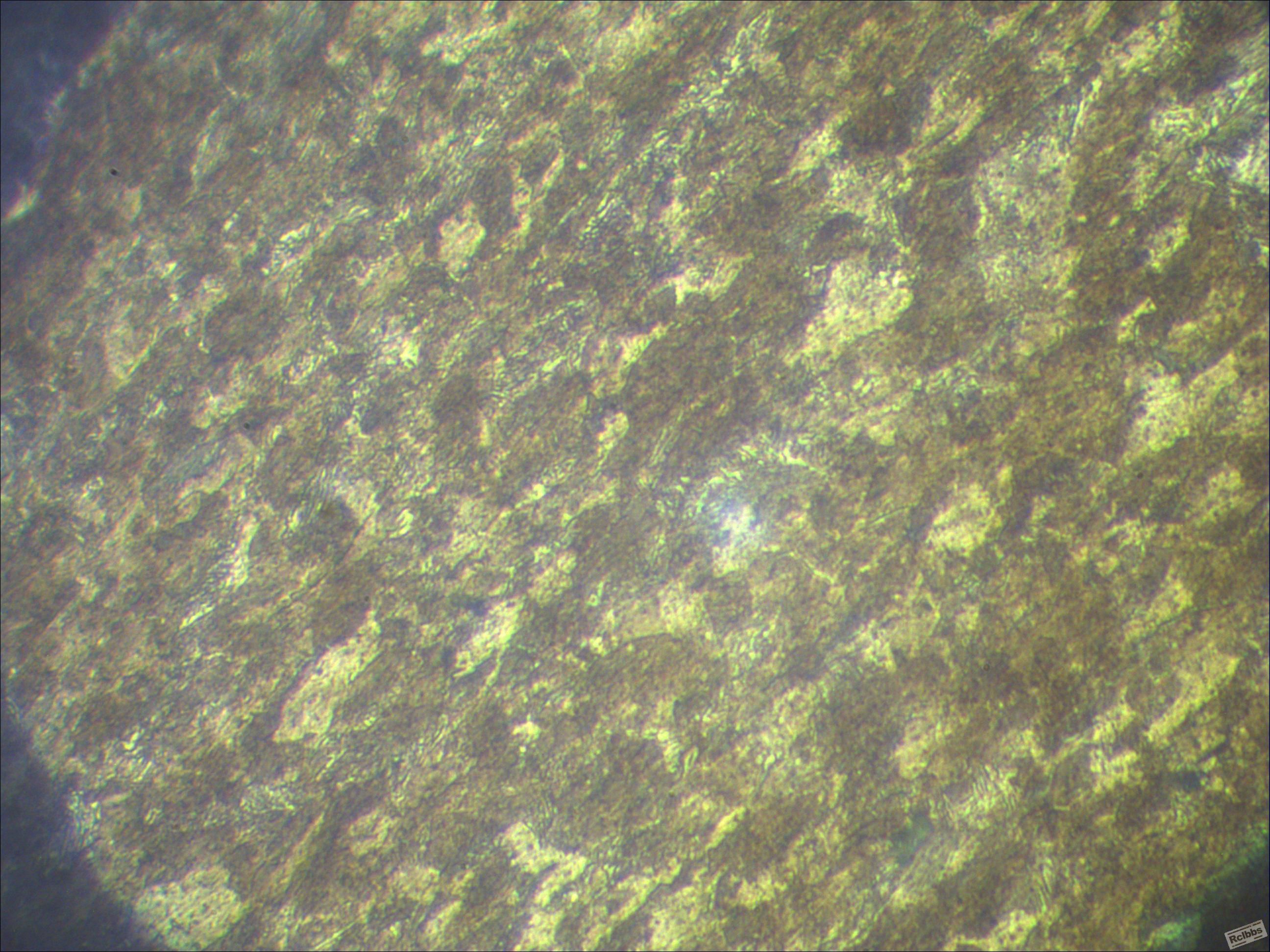

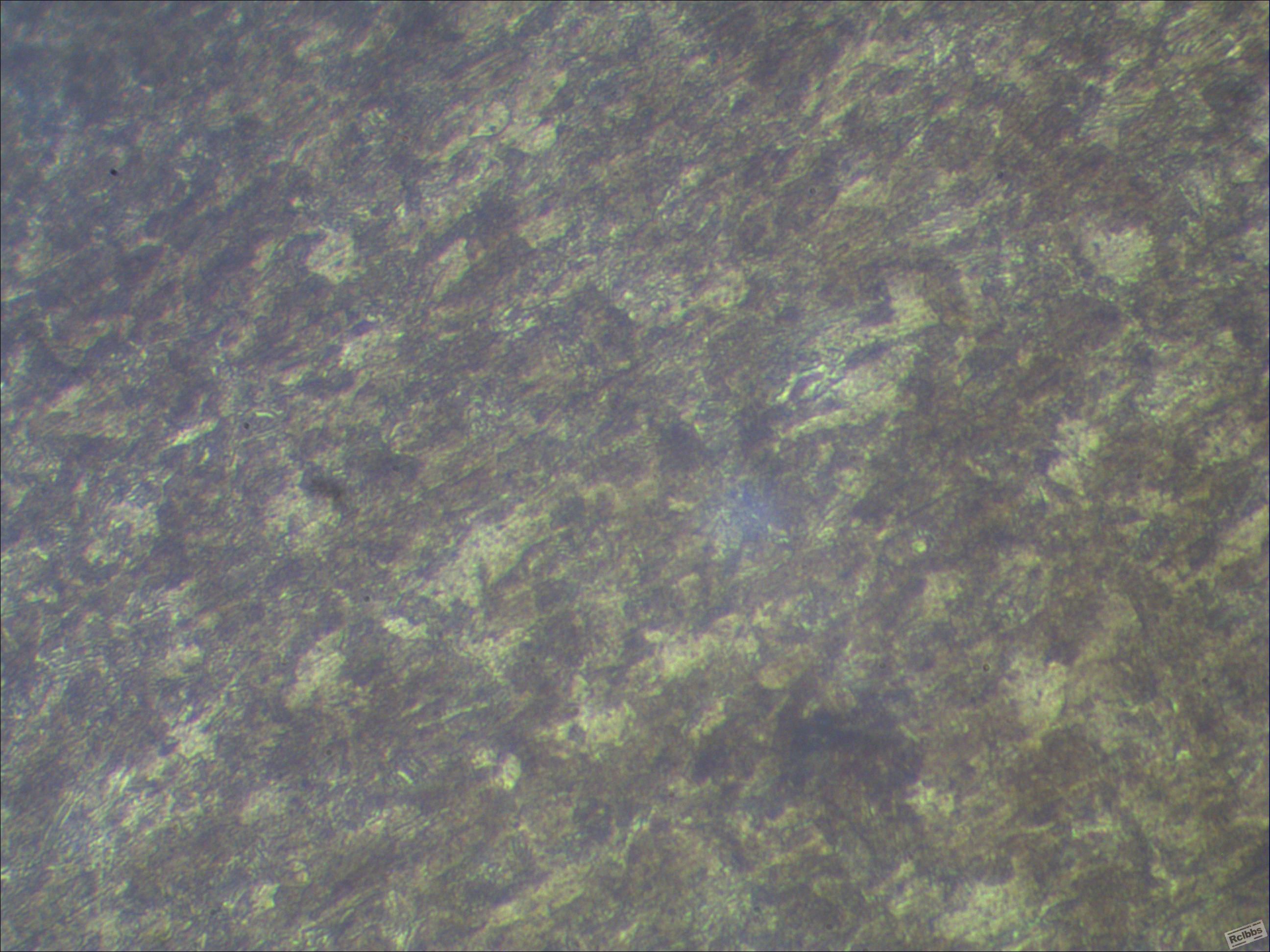

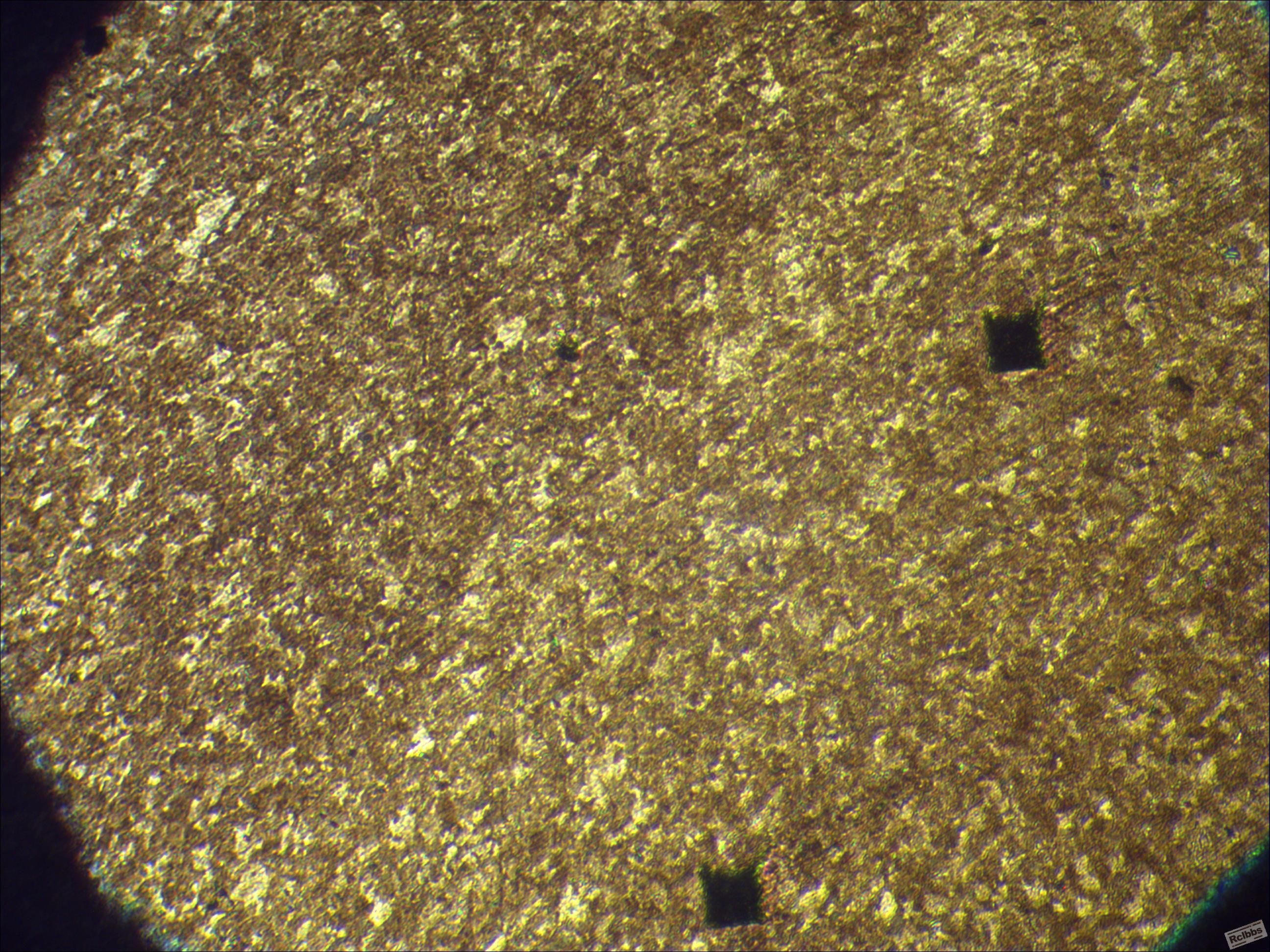

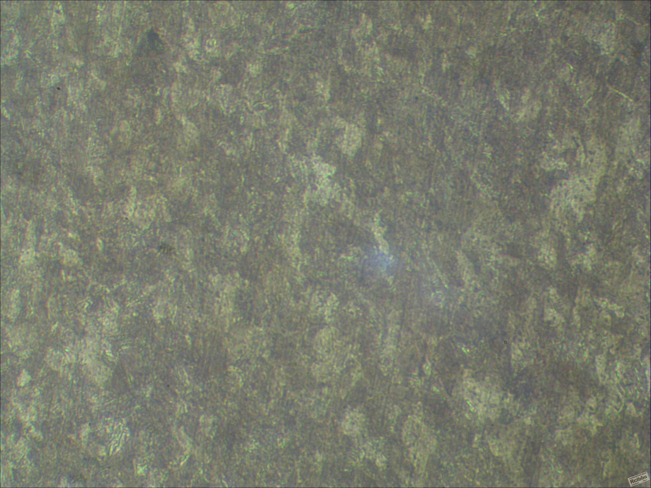

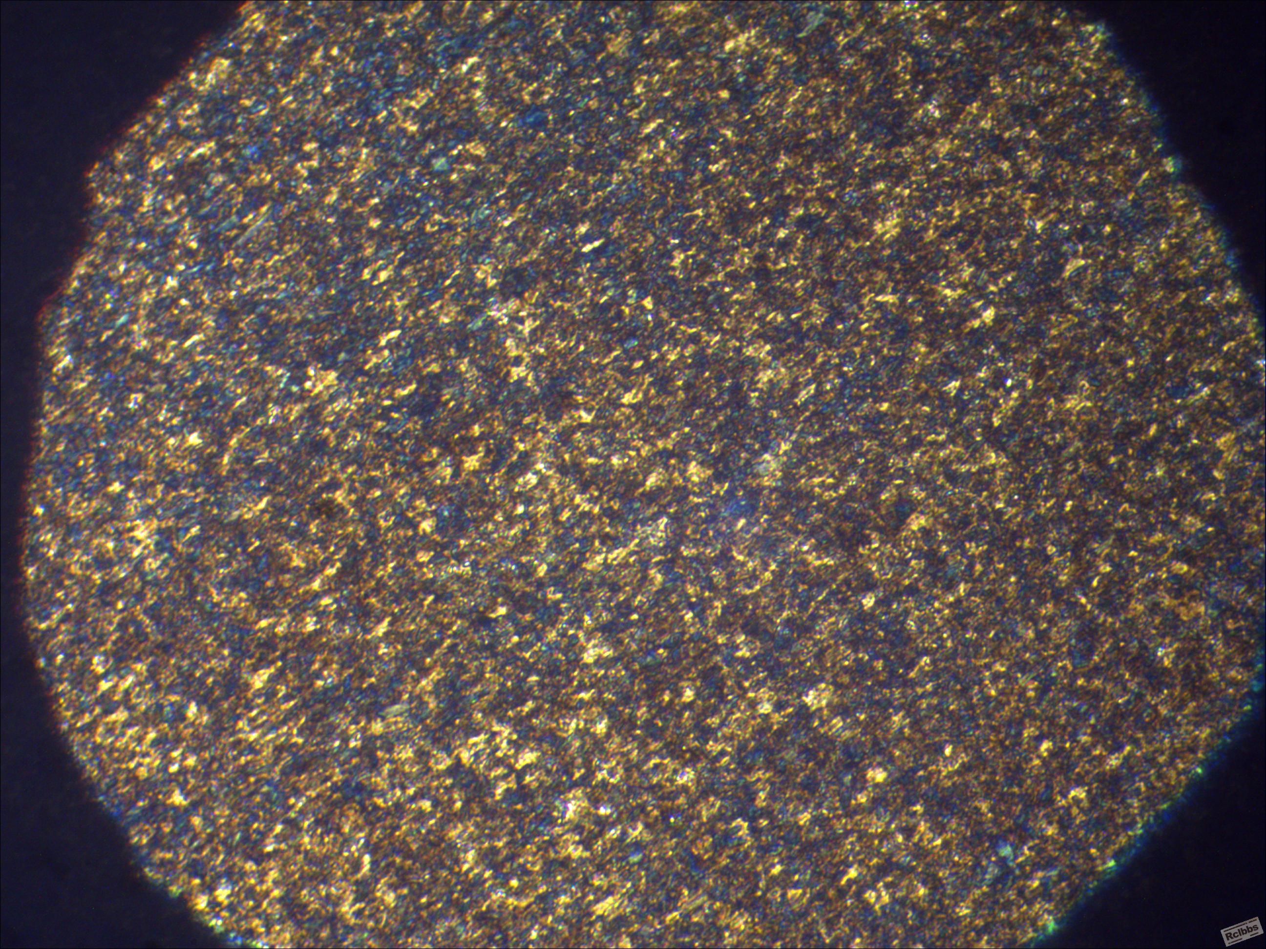

 楼主| 发表于 2012-1-15 13:11:14 | 显示全部楼层
谢谢指导,又拍了几张稍好一点的!请帮看看,是弹簧,工艺真不知道,是客户样件,让我们测绘按样品做。

发表于 2012-1-15 18:54:30 | 显示全部楼层
我认为是冷拉状态。--------------
gtn1314 + 5 感谢支持!
签到天数: 144 天
发表于 2012-1-16 23:54:28 | 显示全部楼层
同意  应该是铅淬后冷拉钢丝,楼主可以纵向取样看看,应该就可以看到冷拉后的变形组织
签到天数: 1264 天
发表于 2012-1-17 13:28:48 | 显示全部楼层
请问这样处理后的硬度是多少?
签到天数: 8 天
发表于 2012-1-17 15:42:23 | 显示全部楼层
规格较大的冷拉弹簧钢一般经过球化退火处理,组织为球状珠光体.冷拉碳素弹簧钢丝(65MN弹簧钢丝),因冷拉前经过索氏体转变(铅淬)处理.所以冷拉后组织呈纤维状的索氏体.
经过退火处理热轧弹簧钢,其组织是珠光体或珠光体和网状铁素体.
检查铅淬钢丝组织时,磨面应该纵向,其它样品可取任意方向.
签到天数: 13 天
发表于 2012-1-17 21:45:12 | 显示全部楼层
恩,材料组织中主要以屈氏体为主,但是我觉得铁素体偏多,一般弹簧钢中温回火后硬度都在450HV1左右。
