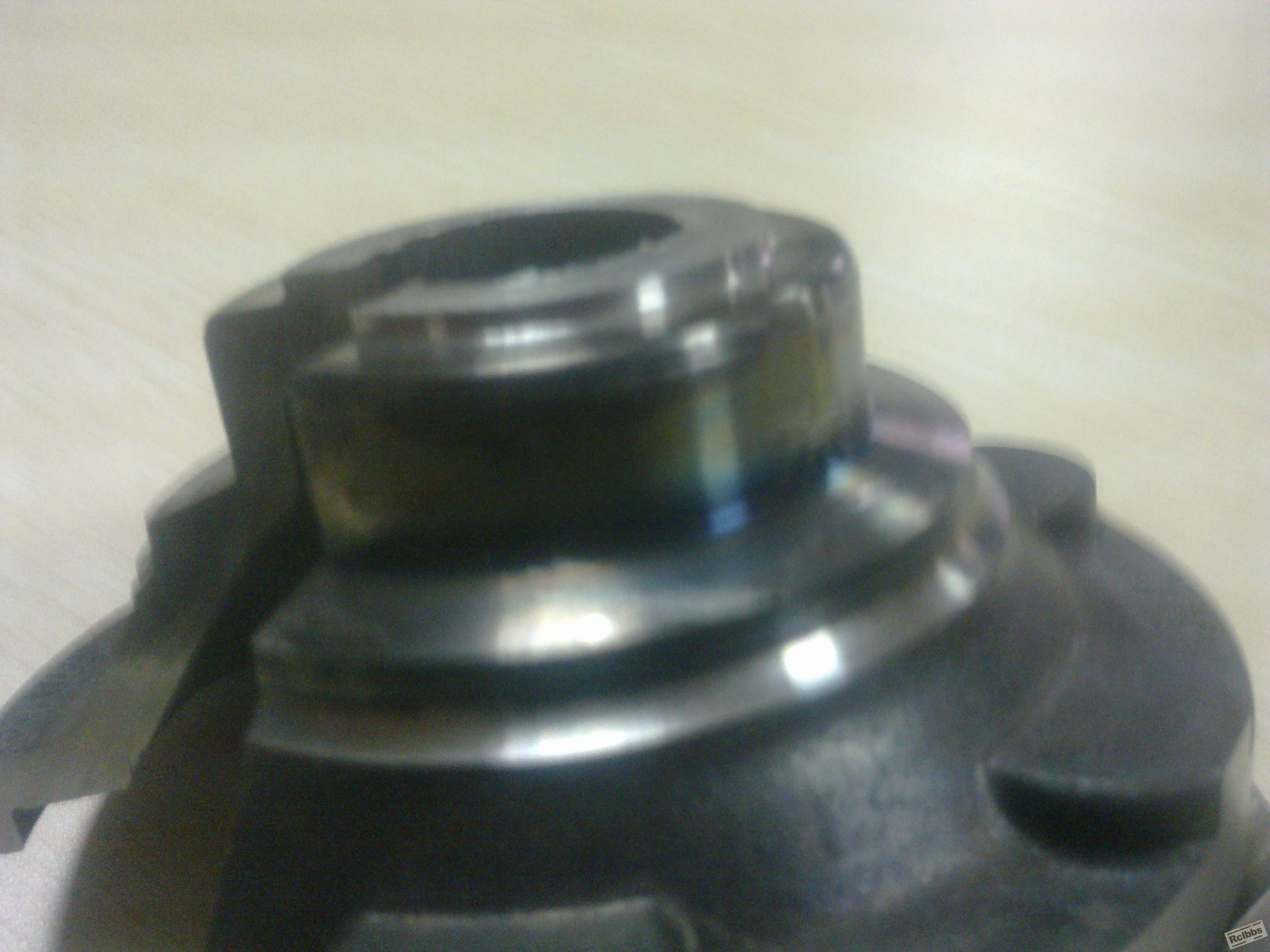

我遇到的问题:45钢的零件,感应淬火后出现表面发蓝的颜色,取样层深、硬度合格,初步判断是前面机加后清洗工序有残留物资造成的。
大家总结下各种淬火表面正常颜色和不正常颜色及其出校的原因
感应淬火后颜色不正常
感应淬火后颜色不正常

感应淬火被淬火的部位,应该是上面各位描述的“米白色或灰白色”,并有少量细粒状氧化物。从实物照片上看,该件淬火效果似乎较差,淬硬区两端的明亮蓝色应该是熱影响区的颜色,也没淬上火。

感应淬火正常情况下热影响区应该是以黑色为主。表面蓝色我也遇见过,比如说柴油机飞轮齿圈。我们这里都是蓝色的,曲轴曲拐的地方表面淬火就是黑色的,个人认为表面蓝色主要是表面感应淬火温度偏低,冷却较慢条件下产生。

但是同样技术条件下感应淬火的零件,有的颜色正常,有的就出现了图示的蓝色,
蓝色淬火零件取样,硬度、有效硬化层深度都达到了技术要求!
这又作何解释呢?

人为操作,在形成这一颜色的温度范围反复停留,或在这个温度区域恒温时间相对长造成的。然后在加热到淬火温度后当然硬度合格了。不信你可以再去试试。一般这种情况出现在预热,回火,和感应淬火时候,有时候是由于感应淬火的自回火现象。感应淬火自回火可以去查相关资料
看把你大惊小怪的,我们的高频出来基本都这颜色,一般工件薄厚颜色都不同,一般这种工件出来为了好看都经过发黑,发蓝,或镀锌处理。
