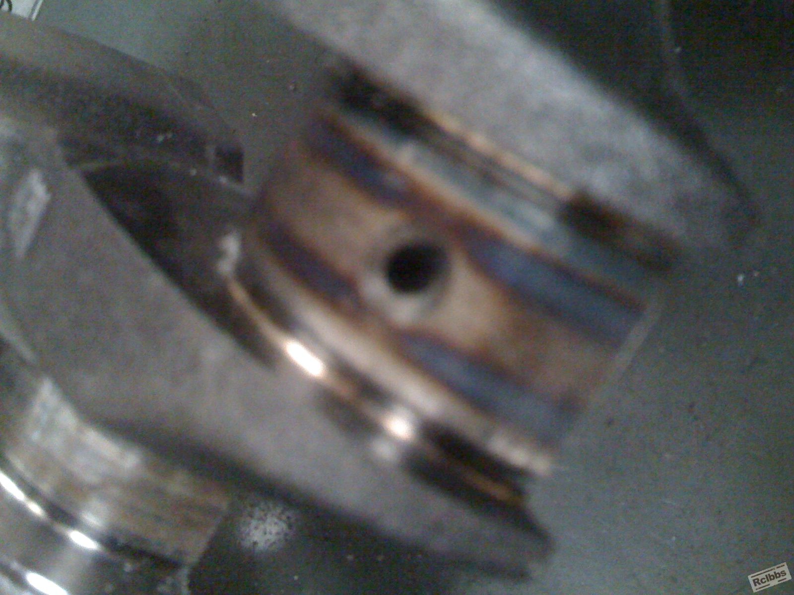

是否过热,可以取样进行金相检验。

这是什么产品呀?只是进行预热处理吗?图片太模糊了,实在看不清楚。

外边好像是有点烧伤,但是是否组织过热还是要看组织的。

曲轴,好像是通机曲轴,材料是QT700的吗,你那个原因可能是机油没有润滑到位,箱体里面缺机油造成的。不知道有没有连杆的图片,我没有看到连杆,只能靠猜测。因为我们这里经常遇见这样的问题

是曲轴,不过是在淬火中造成的,既没运转也不是磨削之类的工序造成的,几个轴颈中只有一个这样,其他都正常
所以我不太敢确定

过热是没有宏观特征的,这个只是回火色,具体如何形成要分析你的热处理过程了。

是不是过热需看金相,宏观的照片不能确定是不是过热的。这个像是加工的时候冷却液供应不到位吧。

是在高频淬火时局部冷却不足或加热时局部温度过高而正常冷却不能进行时而造成的回火色。查一下硬度,应该偏低。后者可能有过热现象。

是局部表面淬火吧?‘是在高频淬火时局部冷却不足或加热时局部温度过高而正常冷却不能进行时而造成的回火色。查一下硬度,应该偏低。后者可能有过热现象。’同意楼上观点

在热处理之前有没有这个现象,这个产品是不是在加工过程中金属表面烧伤了。

有可能是机加工磨削造成的烧伤。

冷却的关系导致这样子。

常因加热温度过高,局部冷却不足而出现这样的回火色.
是否过热应以金相检测结果来判定..

高温氧化色,有可能过热,建议做金相分析

   局部冷却不足而出现这样的回火色,不太可能过热!

过热的判断,是根据显微组织金相检测得出的,而不是查看宏观外观颜色

一看就是曲轴,跟我们公司的曲轴差不多,这种颜色估计是冷却不足而产生的颜色,但是颜色有些不正常。是不是过热还得看具体的组织,看颜色好像不准吧!

硬度此处应该是偏低,淬火时冷却不足造成.
