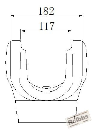

材料40Cr,昨天热处理这个万向节叉,怎么117mm和182mm的尺寸都减少的厉害,117缩到114,182缩到180.5,以前也就缩减0.5到1mm。几乎要报废了。推杆炉烧的,淬火保温860度,淬水,60度左右出水,以前变形没有严重到这种地步的

 楼主| 发表于 2012-1-31 10:22:05 | 显示全部楼层
没变   一盘才18件也就放了一层,就照图示那样放的。就一点变化以前用的850,前天因为刚开炉用的温度860,但这影响不至于这么大吧。昨天又查了另一种正在烧的件,变形又很小。
