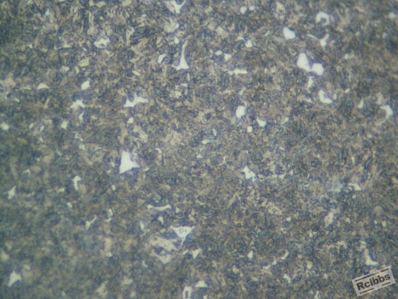

通过论坛,各位朋友给我推荐不少,下面分享下一些结果。
某水基淬火介质12%的浓度800度淬火,轻微搅动,硬度460HV

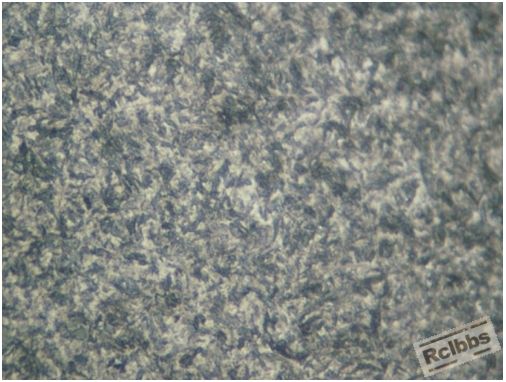

 楼主| 发表于 2012-3-2 15:51:55 | 显示全部楼层
经过多组实验,同温度同组内不同试样硬度差异较大,试样硬度对温度非常敏感。
同上水基淬火介质12%浓度805淬火,硬度570HV
 楼主| 发表于 2012-3-2 15:54:59 | 显示全部楼层

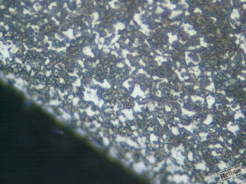

 楼主| 发表于 2012-3-2 16:01:49 | 显示全部楼层
使用某PAG产品,浓度为15%,805度淬火,硬度超过600HV,淬火后直度变化较大。
某PAG淬火液
某PAG淬火液

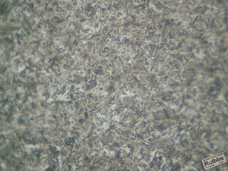

 楼主| 发表于 2012-3-2 16:15:47 | 显示全部楼层
使用原装的日本出光的淬火油,860度淬火,硬度为560HV。
在850~865度区间内,硬度变化不大,在15~20HV左右。
860度油淬
860度油淬
发表于 2012-3-2 22:28:49 | 显示全部楼层
在850~865度区间内,硬度变化不大,在15~20HV ...
1 前2张,照片,冷却速度不够。铁素体沿着晶界析出严重。大端比小端严重。
组织不合格。
2 PAG是逆溶析出的。因此,对搅拌要求很高。你的杆子的入液方式很重要。
3 淬火油淬火出来的金相,合格。
