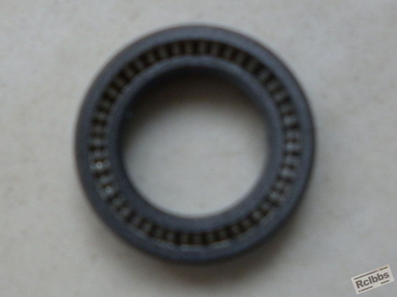

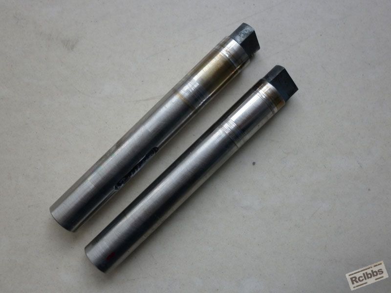

   某新产品的一个旋转轴,材料H13,淬火回火到46HRc附近;表面渗氮处理,深度.~0.15mm,表面硬度1000~1050HV0.2,实样为(图1),磨损部位系与4F-石墨骨架密封圈(图2)对偶,轴的下部与渗氮的钢套对偶,没有润滑剂。轴的旋转速度≤150n/min。
   连续工作大约4个月,零件失效,可从图1上看到轴的磨损情况,圆周上与密封圈接触部位的磨损量大约在0.3mm左右,也就是说,渗氮层磨没了,而与钢套配偶部分仍然保持原配合精度。
   想提的问题是,
   ① 这样的摩擦副,为什么会发生如此严重的磨损情况,如何解释?
   ② 怎样解决这种问题?
   有兴趣或者遇到类似问题者,可以讨论一下。有意义的回帖,本人将拿出100分,予以加分。

发表于 2012-2-2 21:26:00 | 显示全部楼层
何老爷子新年好。
其实是轴把自己磨损了。
最初夹入的脏物将痕量的轴表面材料研磨下来,碎屑不会排出,而是嵌入到密封圈中,密封圈就变成油石一样。然后碎屑越积累越多,研磨过程剧烈进行,直至密封圈和轴间隙加大到一定程度。由于碎屑从轴表面产生,硬度和轴差不多,所以不会有研磨不动的现象。
曾遇到胶木材料的齿轮把高频淬火钢齿轮磨坏的现象,也是一例。
这种密封圈磨坏硬轴的现象,在机床设备维修中常见。还真想不出什么好办法。
通常对付这种软磨硬的现象,也就是将偶件硬度做成不同,差值在2~5HRC。可密封圈的硬度实在太低,钢材做不到。
也可以考虑:1.在轴对应密封圈位置,做一道塑料带。2.改变轴结构,改变密封方式。比如改成水泵的密封方式,两块陶瓷对磨。
