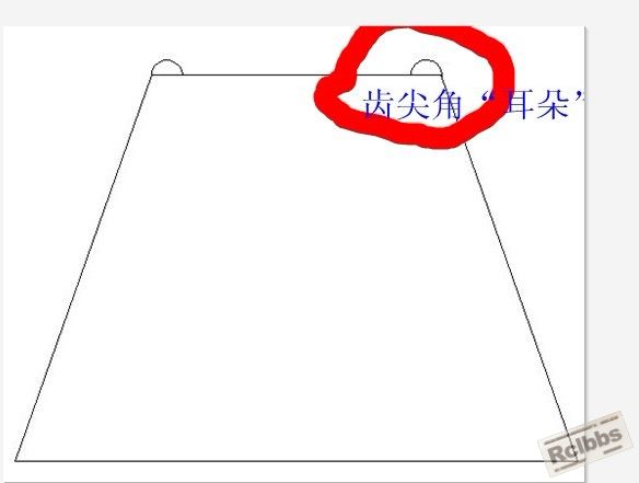

 楼主| 发表于 2012-2-1 20:53:32 | 显示全部楼层
孤鸿踏雪 发表于 2012-2-1 15:27
个人愚见:这种情况应是检验的不确定度造成的假象,与是否回火没有关系。
回复杨工:真相终于大白
由于我们用的加工废齿轮,所以在制样时候,没有注意,齿尖角部位因机加工出现挤出的“耳朵”(示意图放大了“耳朵“),因此,K6级别高就在于此处,所以我们臆想以为回火降低了级别,其实是因为回火后重新制样过程中,磨掉了”耳朵“,所以级别降低。
我们刻意重现对比,结果证明就是因为”耳朵“位于齿尖角,渗碳淬火过程中出现非典型的”K6“,所以,提醒各位同仁对齿形试块的制备要注意

发表于 2012-2-2 08:01:51 | 显示全部楼层
tuisi-xingsan 发表于 2012-2-1 20:53
回复杨工:真相终于大白
杨工先看图片(示意图)
      这不正是检验的不确定度在作祟吗?
