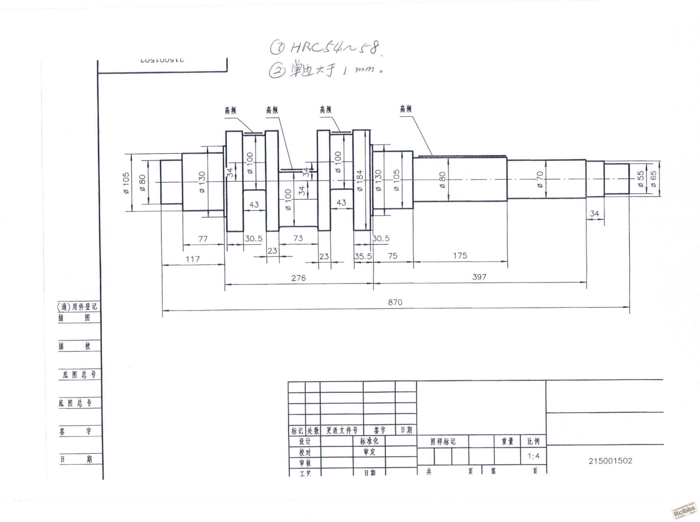

曲轴一般都是做2个凸轮中间那段直径50MM的颈部,就需要一个像哈夫一样的分离式的感应圈,书上有很多方法,但是没有CAD的图纸,因为也没有做过类似感应圈
虽然机床是简单数控的(只有X轴),但还是只能做成这种形状的感应圈,如有其他方法,请各位高人指点下.
我们准备竖着加热后直接喷液``

产品图纸和技术要求都没有,怎么分析呢

淬火区域及相关要求要先知道呀

感应区域长度呢?
发表于 2012-2-8 10:30:55 | 显示全部楼层
你什么都没说,零件的图纸以及技术要求等信息,什么都不知道,怎么做感应线圈?

图纸来了,请看,只要求做颈部

曲轴感应器制作一般比较复杂。一方面要根据工件技术要求,另一方面还要根据所选设备的阻抗匹配,建议还是找专业做感应加热设备的厂家来做啊!

一段一段的淬火吧!圈形感应器,虽然麻烦,可是也没什么好办法!

细看图纸,只是轴颈淬火,得做2个专用曲轴感应器分淬三个连杆采用一次淬火法,80×175处用个通用立式配个超音频电源采用连续扫描淬火!我们为你做更详细的技术方案。联系电话:0415-3141158杨经理

这个感应器是整体加热了喷液淬火,还是连续淬啊?

半圈的效率能有分合试的高吗   还是要从实际效果出发能达到要求就可以了

感应器可以做的很简单,也可以做的很复杂,这个得看产品的要求
没有必要做成分合式的,虽然相对效率高一点,但是后续的使用和维护比较麻烦

别人的设备简单,用分合式不旋转,这么多人都没看出来。
